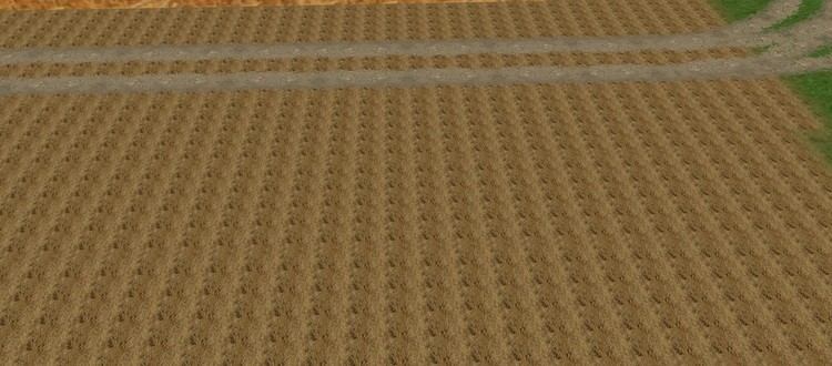

Wüstenfuchs Geschrieben 24. März 2018 Geschrieben 24. März 2018 Kleiner Tipp von mir noch, ich nutze für´s MBS Grundsätzlich Bilddateien im DDS-Format. also bei mir hat´s damit bisher immer geklappt. Die Stoppelfeldtextur hab ich als DDS-Datei mit 1024 x 1024 Pixeln eingestellt. HG Wüstenfuchs
