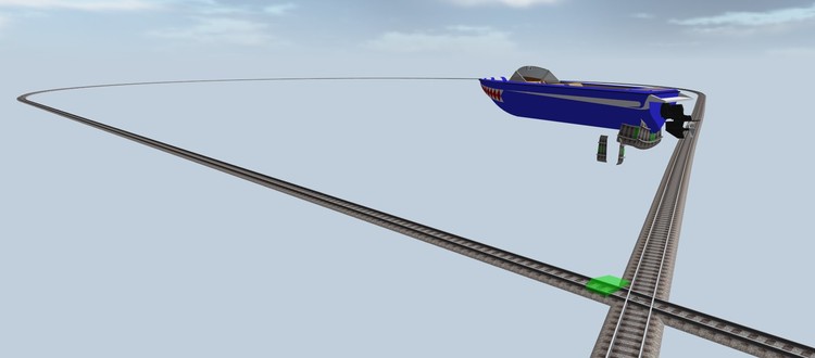

fzonk Geschrieben 31. Mai 2018 Geschrieben 31. Mai 2018 Hallo @pfjoh Die Anlage vom Flughafen ist schon ist schon eine Weile im Forum („Flughafen mal anders programmiert“). Ich habe aber direkt mal ein Beispiel wie die Technik vom Flughafen auf deine Boote zu übertragen wäre zusammengestellt. Hier kann das Boot sich Aufstellen bei voller Fahrt und in die Kurven legen. Wenn es nicht fährt wippt es einfach etwas auf dem Wasser. Springen auf Wellen wäre bestimmt auch noch möglich, habe ich aber erst mal weggelassen. Wenn der Start/Stoppschalter auf Aus gestellt wird fährt das Boot seine Runde noch zu Ende, sonst würde es aktuell in Kurven in der Schräglage bleiben (mit noch mehr EV könnte man dies unterbinden, aber wollte es erst mal „einfach“ machen). Ich hoffe du kannst was damit anfangen… Schiffsteuerung.mbp

Andy Geschrieben 1. Juni 2018 Geschrieben 1. Juni 2018 Hallo Hans, das lohnt sich wirklich mal, das genau zu studieren, denn das ist sowas von raffiniert gemacht! Es gibt da kein 'Dummy anstellen' oder 'Dummy neigen', denn das sind eigentlich alles unsichtbare Loks, die auf einem kleinen Stück Gleis fahren, und jedes dieser kleinen Gleise ist verknüpft mit der 'vorangegangenen' Lok. Das heißt, das Gleis selbst verändert seine Lage, und damit die nächste Lok usw. Damit addieren sich die einzelnen Komponenten zu der Gesamtstellung auf. Und wie Du siehst, kommt das eigentliche Boot nicht in direkten Kontakt zu einem Gleis, sodass es nicht aufsetzt und somit seine Beweglichkeit erhält. Genial! Gruß Andy

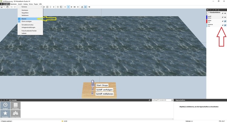

fzonk Geschrieben 1. Juni 2018 Geschrieben 1. Juni 2018 Hallo Hans, ich wollte dir die „Technik“ nicht verheimlichen. Ich habe die Anlage nur in Ebenen (Gruppen) untergliedert und da alles für den Ablauf irrelevantes Ausgeblendet. Dies kannst du ohne Probleme wieder einblenden… Einfach bei Ansicht die Ebenentoolbar aktivieren (gelber Pfeil) und dann kannst du jede Ebene (die Augensymbole beim roten Pfeil) nach belieben einblenden und ausblenden. Ich arbeite sehr gern mit Ebenen, da ich alles was beim Ablauf oder auch beim Bauen von Anlagen gerade nicht benötigt wird Ausblenden kann (ohne das es für immer unsichtbar ist) und wenn ich einen gewissen Teil wieder brauche (sehen will) wieder einblenden kann. Kleine Legende: Standardebene: ist nur die Grundplatte (Wasseroberfläche) Schiff: wie der Name schon sagt, ist nur das Schiff Gleise: ist die „geheimnisvolle Technik“ wie das Boot bewegt wird Kameras: ist glaube ich selbsterklärend Hier schon mal ein kleiner Vorgeschmack Wenn du Fragen hast, stell sie einfach Gruß Frank
