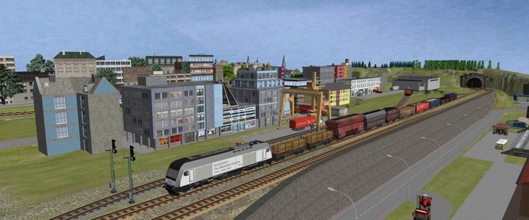

Hallo Freunde,
nachdem ich vor einem Tag noch um Hilfe bei der Schrankensteuerung für diese Anlage gebeten hatte und diese auch umgehend bekam (Dank an BahnLand für die Fahrwegsperre), möcht ich nun die Fertige ? Anlage hier vorstellen. Das Vorbild war ein mit SCARM erstellter Gleisplan, der mich durch seine relativ simple zweigleisige Gleisführung, welche mit nur 4 Zügen einen lebhaften Zugbetrieb ermöglicht- theoretisch aber noch erweiterbar- überzeugt hatte. Das einzige ernthafte Problem war dann nur noch die Schrankensteuerung, s.o. Wer kennt das nicht, das Gefühl der Überwindung eines Problems und die Zufriedenheit mit dem Gesamtergebnis. Und ganz wichtig bei dieser Anlage, ich habe wieder etwas dazugelernt. Möge es bei allen Anlagenbauern immer auch so sein.

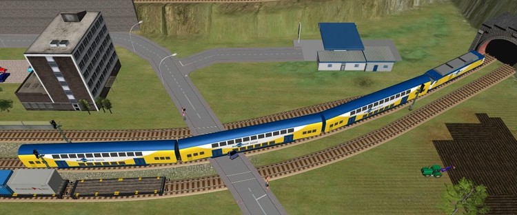

Hallo streit_ross,
der erste von rechts kommende Zug bedient die Schranken korrekt, aber dann kommt gleich einer von links - und pong:
Hallo Andy,
Du Eye Of The Hawk hast recht. Das kommt davon, dass ich mich voll auf die Schrankensteuerung der Schranke Süd eingepegelt hatte. Gut, dass es nicht nur reine Spielekonsumenten gibt, sondern auch kritische Verbraucher. Übrigens kommt der 7,5 t Lkw auch noch ab und zu in Konflikt mit einem Zug. Ich habe zwar diese beiden Sachen sofort korrigiert, warte aber bis dann zum Hochladen in die Community ab, ob noch weitere Ungereimtheiten gemeldet werden .
Hallo streit_ross,
das ist noch nicht einmal Kritik, aber wenn ich sehe, wieviel Arbeit Du da noch investiert hast, wäre es einfach schade, wenn Dir da noch was durch die Lappen gegangen ist.

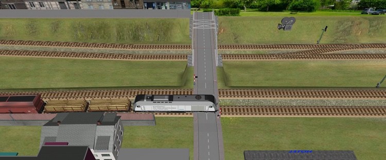

Hallo Streit_ross! So auf die Schnelle. Bei deiner Schrankensteuerung für die Schranke Nord fehlt für das Gleis mit dem Eurorunner ein Steuerungsgleis zum Schließen.
LG Franz
PS
vor 13 Minuten schrieb Kumahin:
LG Franz
PS: Ich würde auch auf eine Einschränkung des "Auslösers" verzichten, da ja jeder beliebige Zug/Lok den Schanken schalten soll. Bei deinem Ereignis schließen (Metronom) schließt nur die Lok "Metronom Traxx P160 DE ME" den Schranken, alle anderen tun gar nichts.
Hallo Franz,
wie ich schon weiter oben Andy geantwortet habe, wurde der Schrankenfehler schon korrigiert. Du hast den Fehler nur konkreter aus Sicht der EV benannt. Trotzdem auch Dir Danke für den Hinweis.

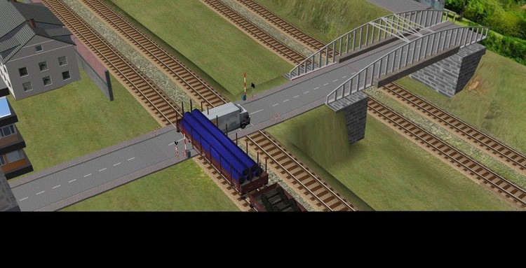

Hmm,
entweder hat der Schrankenwärter gepennt oder in der EV ist was kaputt..
Gruß,
Michael
