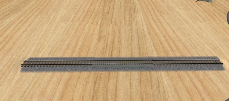

Also ich habe das Problem für mich selber relativ einfach gelöst.Bei meiner neuen liegt der Bahnhof 155mm über 0.Damit ich jetzt nicht dauernd das neue Gleis anheben muss hab ich eine neue Eben erstellt mit 158mm. Diese als aktiv markiert, dann liegen die neuen Gleise genau auf der Platte  ( voller Bahnkörper ist sichtbar) und wenn ich jetzt ein Standart Gleis anhängen will hebt mir die aktive Ebene das Gleis automatisch auf die Höhe das sie ohne Probleme andockt. den Boden dann unter dem Standart Gleis 5mm an zu heben um einen Bahndamm zu erzeugen,wo die Schwelle im Schotterbett liegt  musste ich ja vorher auch schon und ein zu schottern.
Außerdem war ja die Idee hinter den neuen Gleis das den Usern zu ersparen. Hab das mal gegenübergestellt am Foto. Links Standart mit Gelände anpassen. Arbeitszeit 3min. Mitte das Neue Arbeitszeit 10sek, Rechts Standart mit Schwellen im Schotterbett Arbeitszeit gute 5min. Wobei noch zu erwähnen wäre das Standart Gleis damit es so aussieht, bei Kurven oder wenn es nicht im rechten Winkel zum Raster des Höhenmodus liegt noch weit aus mehr Übung verlangt.
Die Funktion die bei beiden Gleis Arten Probleme aufwirft ist "Gelände anpassen". Beim Standart Gleis liegt das Gleis dann auf und nicht im Schotterbett. Das Neue liegt zu tief, was meiner Meinung aber weniger auffällt als wenn die Schwellen auf statt im Schotter liegen. Das ganze entstand ja aus den vielen anfragen wie ich das Gleis so hin bekomme, und allen die Möglichkeit zu geben sich die Arbeit mit dem Standartgleis zu ersparen.

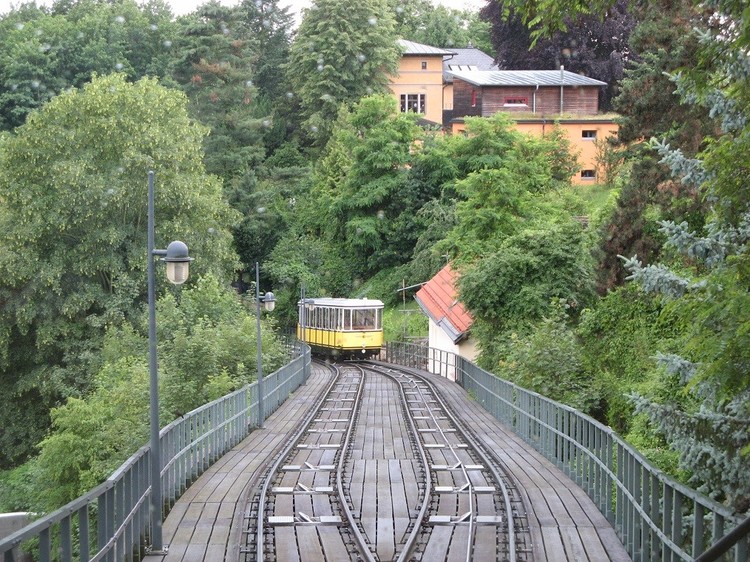

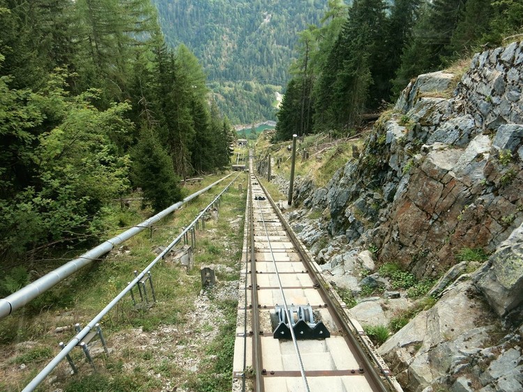

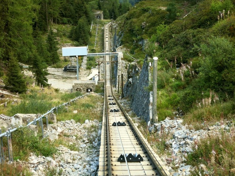

Ich hab ein Attentat auf dich. Ich hab auf der Neuen noch ein wenig Platz wo ich nicht wußte was ich machen soll damit. Dann hab ich mich hingesetzt und den Wagen der Grazer Standseilbahn gebaut. ( siehe Foto) So jetzt fehlt mir dazu das passende Gleis. Fakten 1000mm Spur ( obwohl die wäre egal) aber dazu passend ein grösserer Schwellen Abstand ( schätze den laut Foto auf mind. 1200mm) und die Seilrollen zwischen den Gleisen ( vereinfacht einfach senkrecht stehende Rollen) Ob man das Seil wie ein drittes Gleis nachbildet und ob das Sinn macht weis ich ehrlich gesagt nicht. Ich dachte da an eine Textur ähnlich wie das U Bahngleis im MBS, nur keine abgeschrägten Bahndamm Kanten sondern eher im Querschnitt rechteckig, so wie auf den Fotos. Glaubst du ist sowas machbar? So wie das UIC60 Gleis, ein Stück und den Rest zum selber bauen. (Y Weichen Bogen usw)
Ich weis ja nicht ob du Lust hast sowas zu machen, Ich schreib halt mal BITTE BITTE9_9.
MfG Hans
Hallo Hans,
ein Gleis mit größerem Schwellenabstand ist sicher machbar, benötigt aber ein entsprechend längered Gleismodell. Als Konsequenz werden aber dann engere Kurven "geknickter", weil das verlängerte Gleismodell selbst nicht gebogen, sondern nur im Bogen zusammengesetzt werden kann. Die Seilrollen selbst wird man dagegen nicht integrieren können, weil sie sonst im Gleismodell-ABstand (= Schwellenabstand) dargestellt würden. Und das wäre zu kurz. Da würde sich ein separates Modell anbieten, das einen "_CP_Spline"-Kontaktpunkt besitzt und damit mitten auf dem Gleis positioniert und ggf. entlang der Gelsimitte verschoben werden kann.
Ich kann mir mal Gedanken darüber machen und eventuell ein solches Schwellen-Modell bauen. Aber diese Woche wird das aus zeitlichen Gründen nichts mehr. Vielleicht kannst Du mich Anfang nächster Woche nochmal daran erinnern.

Erst mal Danke sieht schon sehr gut aus. Habs mal im Gelände getestet. Das Gleis braucht einen Betonunterbau  oder du machst den Betonteil höher und breiter, was denke ich besser ist. So hoch und breit wie das UIC Gleis nur halt nicht schräge Kanten sondern 90°.
Das zweite bitte, mach die Rollen Tiefschwarz. Die sind so geil das mann sie sehen sollte. In grau gehen sie total unter was sehr sehr schade wäre. Die Idee mit den Splines ist echt super. Auch das du dir sie Mühe gemacht hast einzelne und doppelte zu machen.
Ich denke es ist auch sinnvoll das Ganze dann in einen eigenen Set hochzuladen. Bahnland hat ja da schon ganze Arbeit geleistet mit der Talstation, und die Bergstation ist roh auch schon fertig ( der Mann hat ein Tempo drauf gg)
Ich freu mich total wenn das Ganze fertig ist, denke da ist was wirklich schönes gelungen.
