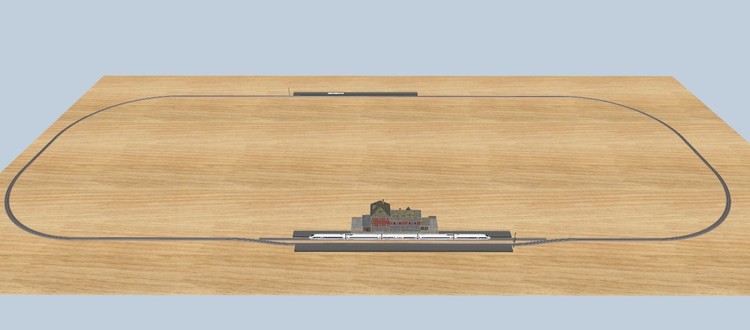

Ich hab mir mal 'nen Versuchsaufbau mit Hauptbahnhof und Haltepunkt Siedlung in N-Spur (Maßstab 1:160) mit Trix Gleisen und Weichen von Peco eingerichtet. In diesesThema werd' ich dann sukzessive Bilder mit Erklärungen einstellen. Ferner werde ich den Aufbau ab und zu als Testanlage hochladen. Diese kannst du dann auch auf Deinem PC über das MBS öffnen. So mein Plan... und los...

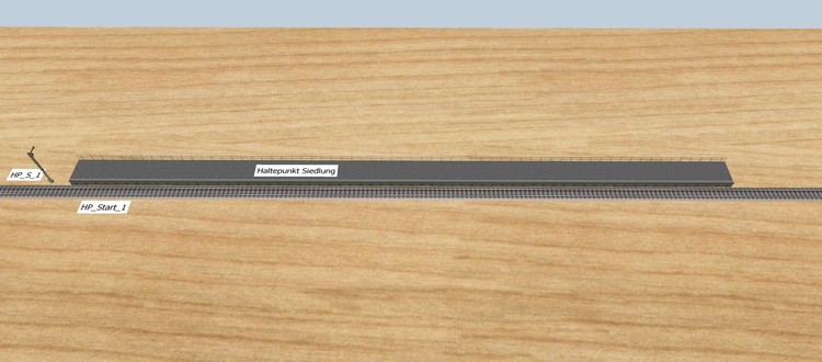

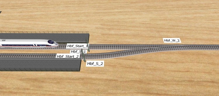

Wenn man die MBS-Modellbahn über die EV steuern will, ist es sinnvoll jedem Objekt, das angesprochen werden soll, einen eigenen Namen zu geben. Als Beispiel: HP für Haltepunkt, S für Signal... also: das Ausfahrsignal am Haltepunkt Siedlung bekommt den Namen: HP_S_1. Das Gleis, auf dem dem der Zug steht, der bei "grün" von HP_S_1 abfahren soll, benenne ich HP_Start_1.
Auch die ICE-Steuerwagen erhalten genaue Namen: ICE3_Steuerwagen_1 und ICE3_Steuerwagen_2. Bei einer EV-Erweiterung ist ausgeschlossen, dass diese verwechselt werden.

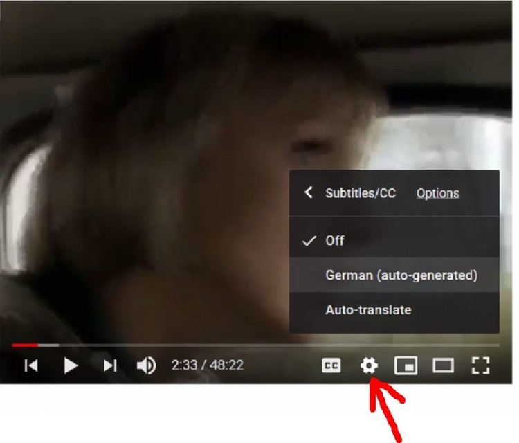

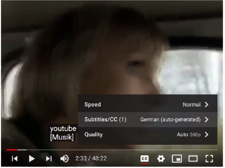

Es gibt bei YouTube die moeglichkeit untertitel einzublenden und den gesprochenen text simultan anzuzeigen und sogar auch zu uebersetzen!
Wenn man in Youtube auf das zahnrad symbol (Einstellungen) clickt und danach auf  "off" (ich habe halt englische voreinstellung hier in NZ, in Germanien duerfte das "AUS" anzeigen) clickt
kommen verschieden optionen, unter anderm  DEUTSCH (auto generiert)
..und das sieht dann so aus.
In den untermenues , auf der EIN/AUS einstellungen seite lassen sich auch schrift, schriftgroesse, farbe usw festlegen und man kann sich das gesprochene auch in praktisch jede andere sprache dieser welt uebersetzen lassen.

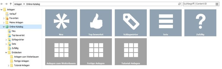

Moin Benno,
die Content-ID von Berlinoz kopieren und oben rechts bei "Suchbegriff /  Content-ID" einfügen.
