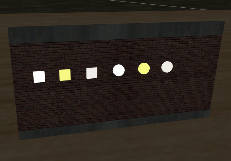

Hallo Henry,
es gibt die _LC-Objekte, das sind "Lichtkegel".
Das ist ein Lichtkegel - als Komponente _LCLicht bezeichnet. Ich habe keine Textur angelegt, dadurch wird eine Standardtextur im MBS angelegt. Beim Export auf DirectX muss Du darauf achten, dass auch ungefärbte Flächen, also solche ohne Textur, exportiert werden. Du kannst den Lichtkegel natürlich auch texturieren.
In der Nacht sieht das dann so aus:

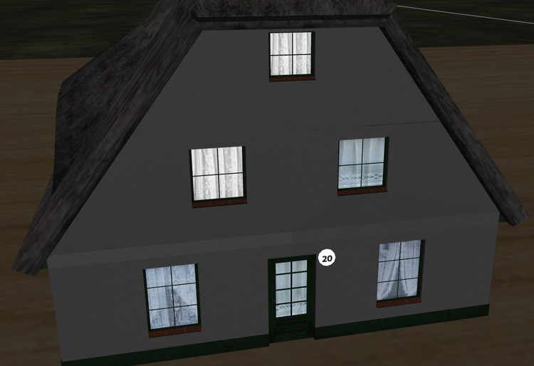

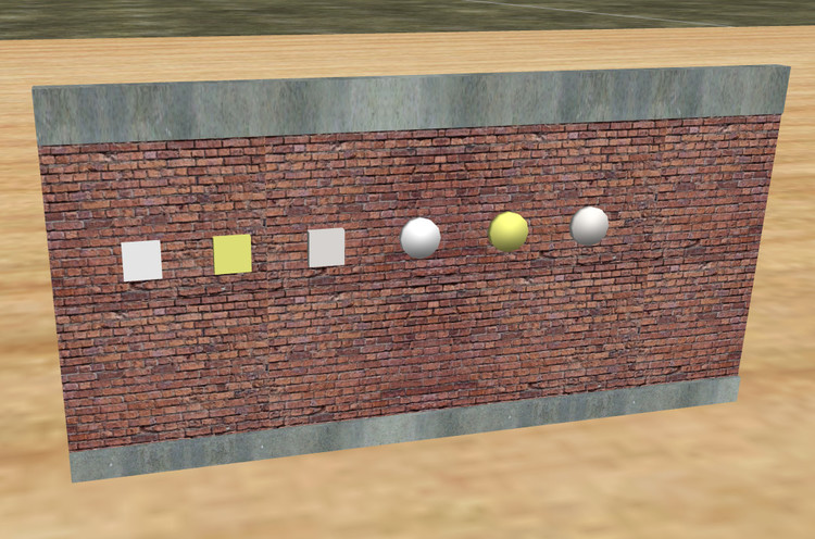

Damit der Lichtkegel tagsüber nicht zu sehen ist, musst Du das Modell als Fahrzeug laden und in den Eigenschaften bei Typ "Ohne Antrieb" wählen und in den Feldern "Vordere Kupplung" und "Hintere Kupplung" kein Häkchen gesetzt haben. Dann sieht das Modell tagsüber so aus:
Wenn Du es als 3D-Modell lädst, sieht es tagsüber so aus:
In dem Fall muss der Lichtkegel durch eine Ereignissteuerung geschaltet werden.
