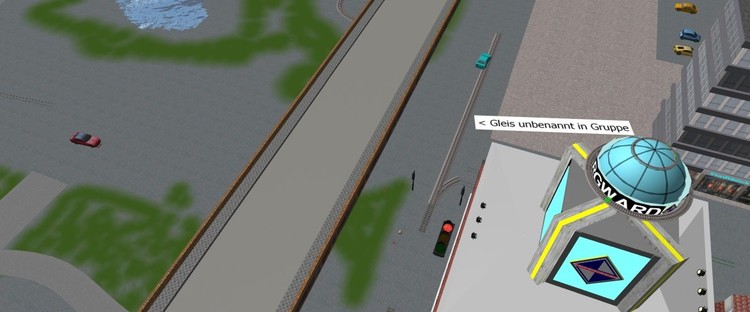

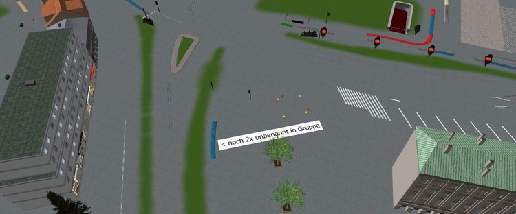

Andy Geschrieben 2. März 2019 Geschrieben 2. März 2019 (bearbeitet) Hallo opax, bislang habe ich noch nichts weiter gefunden, außer drei weiteren Gleisen ohne Namen, die aber in Gruppen versteckt sind. Da ich die Anlage nach und nach demontiere, sehen die Bilder etwas komisch aus, aber Du wirst das schon finden: p.s. und schau Dir bitte nochmal alle Objekte mit Namen 0 an, da sind Weichen dabei (Taxistand-Parkplätze). So findet die EV die nicht. Gruß Andy Bearbeitet 2. März 2019 von Andy ps
