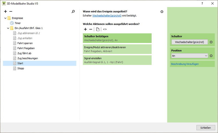

Neo Geschrieben 6. August 2019 Geschrieben 6. August 2019 Hallo, unabhängig des Fehlers im Studios hast du bei deiner Anlage auch einen Logikfehler in der EV. Deine Ereignisse "Start" und "Stopp" werden ausgelöst, sobald der Schalter "Wechselschalter" betätigt wird. Gleichzeitig schaltest du in diesem Moment den Schalter wieder um. Damit erzeugst du eine Endlosschleife von "Schalter wird betätigt". Hast du hier womöglich Aktionen mit Bedingungen verwechselt? vor einer Stunde schrieb CC.SDL: @Neo lädst du bitte die Texturen noch in den Katalog? Leider bin ich zeitlich bisher noch nicht dazu gekommen, da die Finalisierung der Beta-Version aktuell meine gesamte Zeit in Anspruch nimmt. Ich habe deine Texturen aber noch auf meiner ToDo-Liste. Viele Grüße, Neo
CC.SDL Geschrieben 6. August 2019 Autor Geschrieben 6. August 2019 (bearbeitet) vor 15 Minuten schrieb Neo: Hast du hier womöglich Aktionen mit Bedingungen verwechselt? Hallo Neo, Den Fehler habe ich nicht erkannt. Also auch Nichts verwechselt. Das werde ich verbessern. Aber ich stehe auf dem Schlauch. Was habe ich vergessen? Hilfeeee! Was und wie ist es mit den Einsatz von Variabeln. Das Tutorial habe ich gesehen. Nur reicht es mir noch nicht aus. In den Ablauf oben muss doch auch mit Variabeln was möglich sein. Wer kann mir noch paar Tipps geben? Bearbeitet 6. August 2019 von CC.SDL Ergänzung Hilfeeeruf

Andy Geschrieben 6. August 2019 Geschrieben 6. August 2019 Claudia, ein Grundfehler, den Du mehrfach begangen hast, ist das, was Neo geschrieben hat. Wenn ein Ereignis heißt: 'Signal schaltet', dann darfst Du nicht als Aktion (grüne Boxen) den Schaltzustand des Signals reinschreiben, sondern das ist eine Bedingung (gelbe Boxen).
