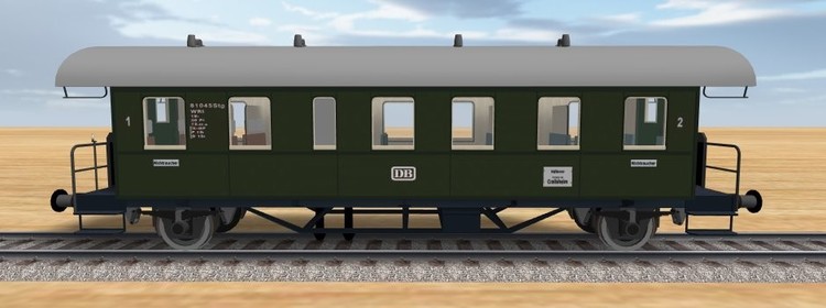

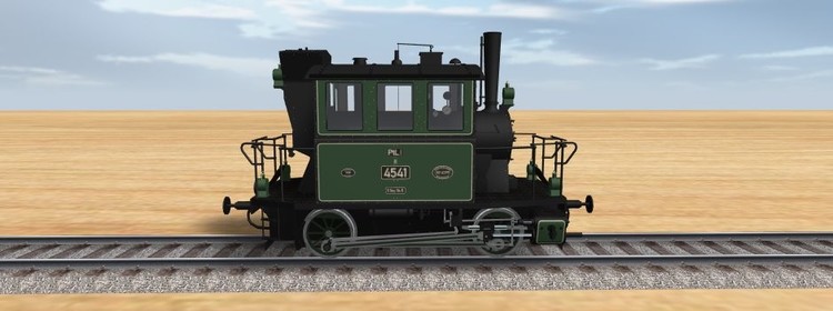

streit_ross Posted July 29, 2019 Share Posted July 29, 2019 Hallo ralf, nun sollte alle (die mitgelesen haben) bereits wissen, was ein SBH respektive ein SBF oder UIAURB ist, aber ob sie auch schon alle wissen, was eine Donnerbüchse oder ein Glaskasten sind ? Also Hobbyindianer, Jäger und Gewächhausbesitzer-nichts durcheinanderbringen streit_ross Link to comment Share on other sites More sharing options...
CC.SDL Posted July 29, 2019 Author Share Posted July 29, 2019 vor 6 Minuten schrieb streit_ross: aber ob sie auch schon alle wissen, was eine Donnerbüchse oder ein Glaskasten sind ? Also Hobbyindianer, Jäger und Gewächhausbesitzer-nichts durcheinanderbringen Ich bin nicht im Bilde gewesen, falle aber doch gleich aus dem Rahmen.... Link to comment Share on other sites More sharing options...

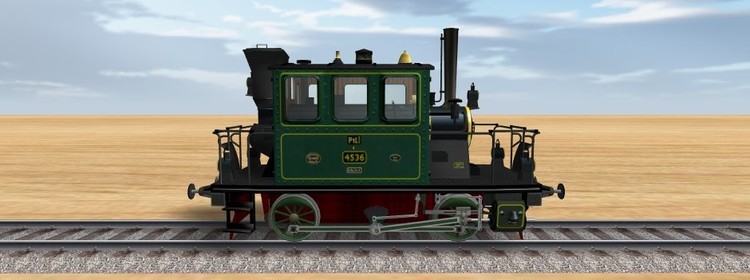

BahnLand Posted July 29, 2019 Share Posted July 29, 2019 (edited) Hallo Claudia, die "Donnerbüchse" hat ihren Spitznamen wohl dem akustischen Erlebnis zu verdanken, das man bei der Fahrt in ihr "genießen" konnte. Ich selbst bin in diesen Genuss bisher nicht gekommen. Beim "Glaskasten" ist der Spitzname von seinem Aussehen abgeleitet. Viele Grüße BahnLand Edited July 29, 2019 by BahnLand Link to comment Share on other sites More sharing options...
CC.SDL Posted July 29, 2019 Author Share Posted July 29, 2019 Wow, was sind die chic. Wenn man sieht mit wie viel Schönheit man damals gebaut hat, da reichen viele heute nicht ran. Link to comment Share on other sites More sharing options...
BahnLand Posted July 29, 2019 Share Posted July 29, 2019 Hallo Claudia, das sind Modelle unseres verstorbenen Freundes @seehund, dem wir viele solch schöne Modelle im MBS-Online-Katalog zu verdanken haben. Den "Glaskasten" gab es auch ohne Blindwelle (Antriebswelle) zwischen den Treibrädern, nun für das MBS gebaut von @Reinhard. Beide Varianten wurden noch zur Länderbahnzeit ab 1908 für die Königlich Bayerische Staatsbahn gebaut. Das letzte Exemplar - nun als 98 307 bezeichnet - wurde bei der Deutschen Bundesbahn1963 ausgemustert und ist auch heute noch museal erhalten. Viele Grüße BahnLand Link to comment Share on other sites More sharing options...

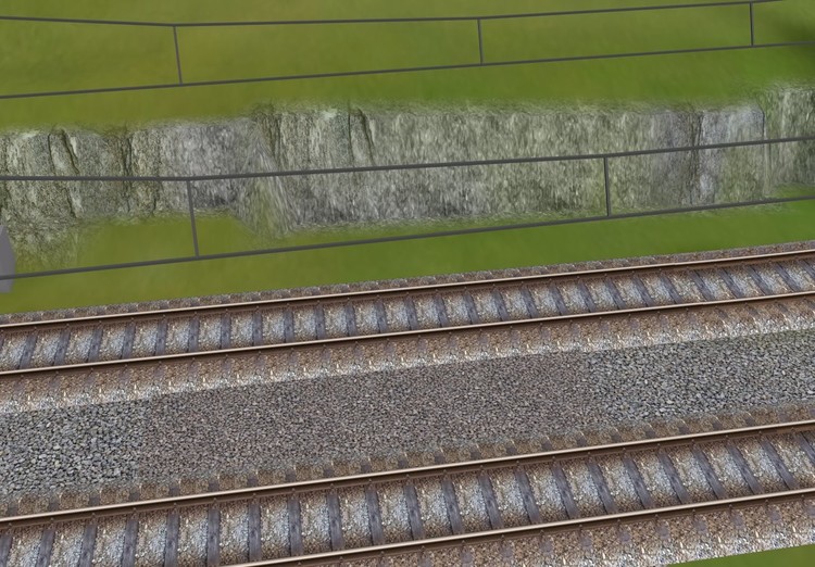

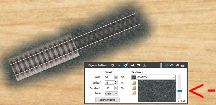

CC.SDL Posted July 31, 2019 Author Share Posted July 31, 2019 (edited) Hallooo, ja, genau ich , Ich bin fleißig, sehr fleißig. Heute habe ich mit der neuen EV eine Zugfahrt mit Halt, Bremsen,Abbremsen,Beschleunigen und Signalkunde erstellt. Es funktioniert sogar, denke ich, sicher sind die Abläufe noch genauer zu setzen, aber das könnt ihr euch morgen anschauen. Meine Anlage und streit_ross seine habe ich mit Märklin K-Gleis nachgebaut, denn nun verstehe ich warum streit_ross mal geschrieben hat, das mit dem C-Gleis machmal ein klobiger Eindruck entsteht. Was ich jetzt gerne wissen wollte, wenn ich die Schienen noch mit ein wenig Schotter natürlicher gestalten will, und egal mit welchen Verlauf, sieht das trotzdem verschwommen aus, nichts mit Schotter. Habt ihr einen Tipp? Edited July 31, 2019 by CC.SDL Anhang Link to comment Share on other sites More sharing options...

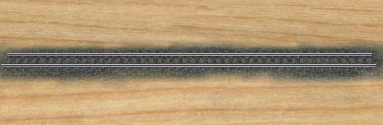

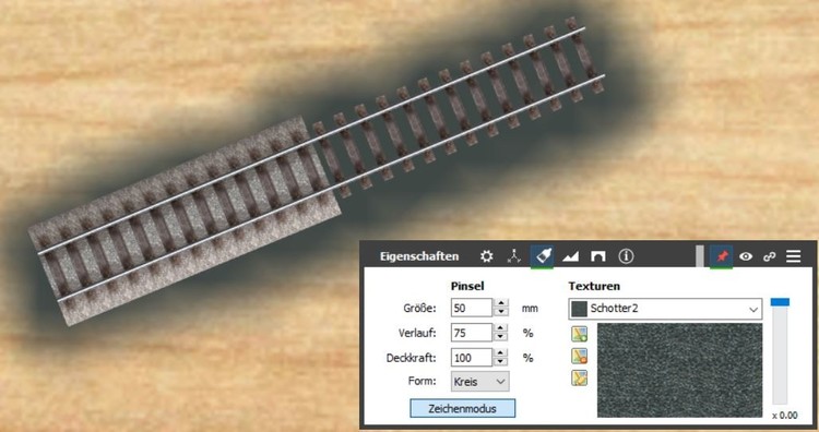

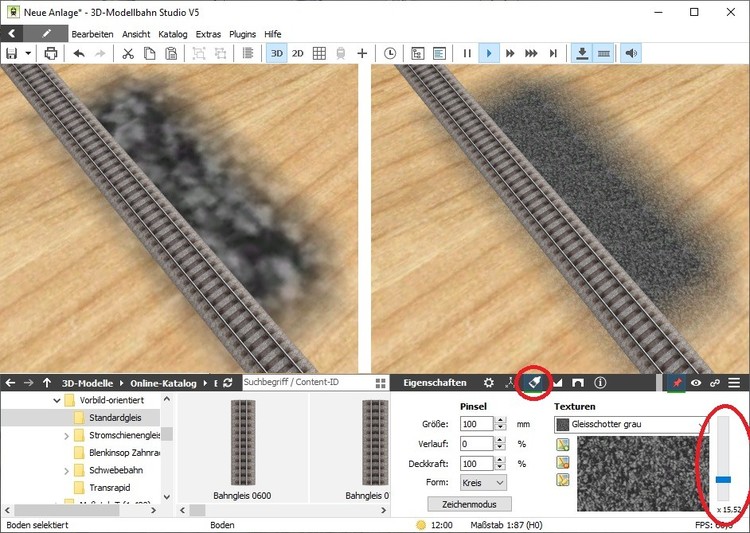

ralf3 Posted July 31, 2019 Share Posted July 31, 2019 (edited) Yep Claudia, wenn Du eine Bodentextur aufbringst dann ist rechts ein senkrechter Schieberegler mit dem Du die Skalierung der Textur von 1 bis 20 einstellen kannst. Schieb Dir den so hin dass es Dir passt. schiebende Grüße, Ralf p.s. die Einstellung wirkt sich immer auf der gesamten Platte aus, immer für diese Textur Edited July 31, 2019 by ralf3 Link to comment Share on other sites More sharing options...
BahnLand Posted July 31, 2019 Share Posted July 31, 2019 Hallo Claudia, in der linken Hälfte des obigen Bildes habe ich Deine Situation nachgestellt. Im Pinselmodus findest Du rechts neben der Textur-Vorschau einen Schieberegler. Mit diesem kannst die Textur-Darstellung verkleinern und vergrößern (siehe den Bildausschnitt rechts). Wenn Du auf Deiner Bodenplatte mehrere Texturen gleichzeitig verwendest (hier im Beispiel sind die Gleisschotter- und die Holztextur sichtbar), kannst Du diese Größeneinstellung für jede Textur individuell einstellen. Wenn Du dieselbe Textur auf der Bodenplatte an verschiedenen Stellen verwendest, wird aber immer dieselbe Skalierungs-Einstellung hergenommen. Also: Jede Textur kann separat skaliert werden, aber die Skalierung für eine Textur gilt immer global für die gesamte Bodenplatte. Nun hat mich Ralf überholt . Viele Grüße BahnLand Link to comment Share on other sites More sharing options...

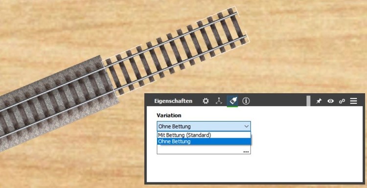

metallix Posted July 31, 2019 Share Posted July 31, 2019 (edited) Hi Claudia Zunaechst sollte sichergestellt sein das die einstellungen der grundplatte, speziell der rastergroesse, moeglichst klein ist. Das kleinste ist 10. Fuer mehr vorbildgerechtes aussehen bietet es sich an die bettung der gleise auszublenden. Hier hilft es diese entscheidung gleich am anfang des bauens einer neuen anlage zu treffen, da so die ersten gleise, welche ja spaeter durch copy&paste oft vermehrt werden, gleich umgestellt werden und so ein zweiter "durchgang" wegen der bettungsumstellung vermieden wird. Wenn eine neue textur zum ersten mal aufgetragen wird, geschieht das in der "werkseinstellung",d h die koernung oder detailtiefe ist grob. Das laest sich mit dem schieberegler rechts allerdings leicht u wunschgemaess einstellen. Die besonderheit hier ist: Die einstellung einer textur gillt fuer die gesammte platte! Es ist also nicht moeglich den z.b.schotter am bahnhof sehr fein und detailiert darzustellen und an anderer stelle wo etwas groberes besser passen wuerde den schotter auf groeber zu stellen. In diesem falle muesste eine aehnliche textur mit der gewuenschten einstellung aufgebracht werden. So nun haben mich 2 ueberholt......dafuer habe ich etwas mehr hintergrund info reingepackt Cheers Tom Edited July 31, 2019 by metallix c Link to comment Share on other sites More sharing options...

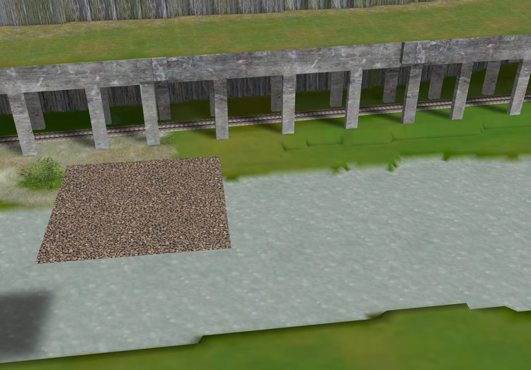

ralf3 Posted July 31, 2019 Share Posted July 31, 2019 vor 4 Minuten schrieb metallix: Es ist also nicht moeglich den z.b.schotter am bahnhof sehr fein und detailiert darzustellen und an anderer stelle wo etwas groberes besser passen wuerde den schotter auf groeber zu stellen. In diesem falle muesste eine aehnliche textur mit der gewuenschten einstellung aufgebracht werden. ich mache es umgekehrt. Wenn ich eine Textur möglichst gleich mit der Grundplatte randscharf irgendwo einbringen möchte, dann setze ich eine zweite kleine Grundplatte, Beschränkung ist hier das Rastemaß von 10mm bei H0, und versetze die um 0,01mm nach oben um die Cangiereffekte zu vermeiden die bei exakt höhengleichen Platten entstehen. So könnte ich mit einer zweiten Platte unter dem Bahnhof auch 2 verschieden skalierte Texturen aufbringen. Ich hab z.B. Bodenplatten unter die 2-gleisigen Tunnel von Brummi gesetzt mit der identischen Schottertextur. Man sieht wieder deutlich: Bei MBS findet sich immer irgendeine Lösung. verbastelte Grüße, Ralf Link to comment Share on other sites More sharing options...
metallix Posted July 31, 2019 Share Posted July 31, 2019 vor 2 Minuten schrieb ralf3: setze ich eine zweite kleine Grundplatte, Beschränkung ist hier das Rastemaß von 10mm bei H0, und versetze die um 0,01mm nach oben um die Cangiereffekte zu vermeiden die bei exakt höhengleichen Platten entstehen. Man sieht wieder deutlich: Bei MBS findet sich immer irgendeine Lösung. verbastelte Grüße, Ralf ...das geht auch, je nach "randbedingungen", mit "nur" einer ebene....... (ich wollte Claudia nur ein rezept geben, kein kochbuch...so to speak) Cheers Tom Link to comment Share on other sites More sharing options...

streit_ross Posted July 31, 2019 Share Posted July 31, 2019 Hallo Claudia, wenn ich auch noch meinen Senf zum Thema Gleise einschottern geben darf, dann hier mein Tip. Hebe das/die Gleis(e) um 2 bis 2,5 mm an, entferne bei den Gleisen die Bettung und hebe anschließend das Gelände unter dem/den Gleis(en) mit einer Breite von 50 mm oder noch weniger an. Jetzt färbe den entstandenen "Hügel" unter jedem Gleis mit der Schottertextur ein. Die Pinselgröße sollte bei 30 liegen. Dann zum Schluß alle Gleise wieder auf Null absenken. So liegen sie quasi in einem Schotterbett-siehe Foto. Gruß streit_ross Link to comment Share on other sites More sharing options...

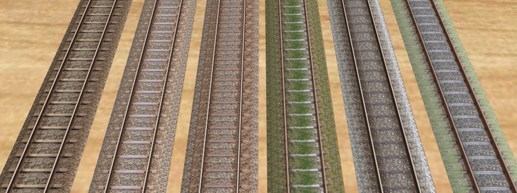

BahnLand Posted July 31, 2019 Share Posted July 31, 2019 Hallo Claudia, Tom und Streitross, vor 39 Minuten schrieb metallix: Fuer mehr vorbildgerechtes aussehen bietet es sich an die bettung der gleise auszublenden. im Texturen-Katalog gibt es auch eine Menge Gleistexturen, die auf alle Gleise im Online-Katalog angewendet werden können (Stichwort "Tauschtextur"). Dort gibt es auch welche, die von Originalgleisen abfotografiert worden sind und daher eigentlich das im Bereich eines Schwellabstands "vorbildgerecht" sind. Die andere Frage ist, ob es auch "geeignete" Schotter-Texturen gibt, um auch die Umgebung der Gleise (z.B. die Fläche zwischen den Gleisen eine 2-gleisigen Bahnstrecke) "dazu passend" einzuschottern. Hier ein paar Anwendungsbeispiele für Gleise, die ich im Raum München fotografiert habe: Einen Nachteil haben die Gleise mit Bettung allerdings, den auch die "beste" Gleistextur nicht beseitigen kann: Das Texturbild wiederholt sich mit jeder Schwelle. Dies kann man mit einer eingeschotterten Geländeoberfläche, wie sie @streit_ross oben beschrieben hat, natürlich umgehen, indem man entweder eine geeignete Schottertextur wählt (falls vorhanden), oder eine mögliche Texturwiederholug durch geeignete "Überblendungen" mit anderen Texturen "kaschiert". Ich werde ein paar Tests durchführen, ob es möglich ist, aus den Schotterbetten der vorhandenen Gleistexturen möglichst kachelbare "Flächentexturen" abzuleiten, mit denen man dann die Zwischenräume zwischen nebeneinander liegenden Gleisen "ausfüllen" kann. Viele Grüße BahnLand Link to comment Share on other sites More sharing options...

metallix Posted July 31, 2019 Share Posted July 31, 2019 Hi @BahnLand Mein grundsaetzliches problem mit den fertig gebetten gleisen ist ziemlich das gleiche welches ich frueher schon mit den realen Moba ( die alten Maerklin metall) gleisen hatte: Sie sehen einfach unnatuerlich aus! Egal welche bettung nun drumherum erscheint, durch das generelle erscheinungsbild eines wie auch immer gebettetten gleisen sehen sie fuer mich eher wie fremdkoerper als wie ein harmonisch eingefuegtes detail aus. Deshalb lege ich meine gleise lieber ohne bettung und baue mir eine harmonisch in die jeweilige umgebung fliessende bettung mit den entsprechenden texturen. Es ist halt alles eine frage des geschmackes.........jeder hat seinen eigenen Cheers Tom Link to comment Share on other sites More sharing options...
ralf3 Posted July 31, 2019 Share Posted July 31, 2019 Ich hab da mal BahnLands Anwendungsbeispiel aufgegriffen. Hab die kleine Ebene mal zwischen die Gleise gebracht und den Farbton so gut es geht verbessert. Man sieht deutlich den Unterschied, der Schotter passt besser zur Gleistextur und ist auch noch feiner. Der Bodenschotter ist schon auf 20 Link to comment Share on other sites More sharing options...

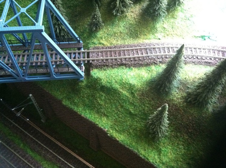

ralf3 Posted July 31, 2019 Share Posted July 31, 2019 Siehst Du hier, im Realen hab ich auch mit Korkbettung (wegen der Schalldämmung), Holzleim mit Pril und echten Steinchen gearbeitet. Hinterher dann mit Pigmentpulver und einem harten Pinsel die Verschmutzungen in Gleismitte die gerade in der Dampflokzeit extremer als heute waren, nachgeahmt. Übergang zur Brücke wurde noch durch Betonstreifen aufgefüllt Die vorhandenen Texturen durch den Einsatz der 3 Grundfarben zu vervielfältigen wäre aber meiner Meinung nach eine wohl recht einfach durchzuführende Veränderung des Katalogs. farbige Grüße, Ralf Link to comment Share on other sites More sharing options...
