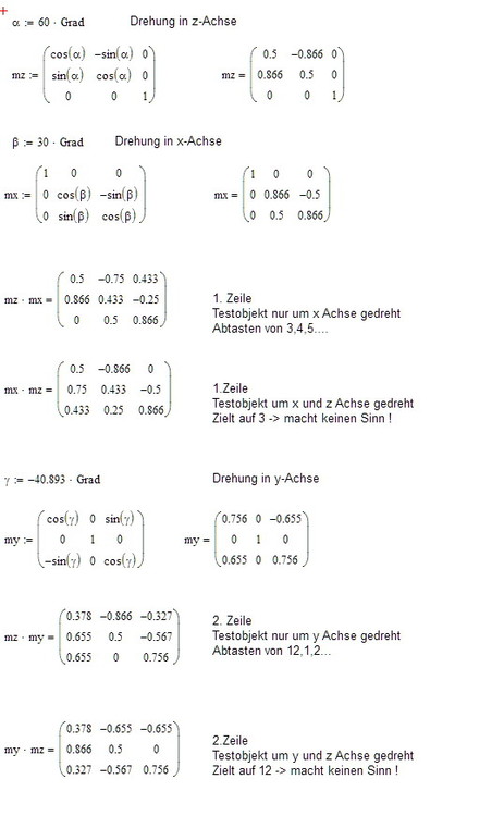

EASY Geschrieben 7. August 2019 Geschrieben 7. August 2019 Hallo Andy, vor 8 Stunden schrieb Andy: Ist auch hochinteressant, dass die dann am Ende eine andere Transformations-Folge für optimal betrachten, als es von der DIN-Norm festgelegt wurde ... habe mich früher mal noch mit das Drehen über die Schnittstelle beschäftigt... etwas soll auf etwas anderes zeigen... ein kleiner Auszug aus der damaligen Betrachtung... ... mit der Erkenntnis... manche Möglichkeit "macht keinen Sinn"... Gruß EASY
Neo Geschrieben 7. August 2019 Geschrieben 7. August 2019 Hallo, zunächst, ich begrüße euren Enthusiasmus, euch in die Grundlagen der 3D-Transformation einzuarbeiten. Das habe ich auch erwartet, als ich Lua um das Lesen und Schreiben der Transformation erweitert habe. Es ist wie mit der Steuerschnittstelle, die programmieren auch nur eine handvoll Leute, dennoch nutzen deutlich mehr das fertige Ergebnis. Es ist jetzt aber gar nicht nötig, tief in die Mathematik der 3D-Transformation einzutauchen, wichtiger ist eher, die Konzepte dahinter zu verstehen: Was erreicht man, wenn man einen 3D-Punkt mit der inversen einer Matrix multipliziert? Was erreicht man, wenn man zwei Quaternionen multipliziert? Warum gibt es einen Unterschied zwischen MatrixA * MatrixB und MatrixB * MatrixA? ... Wenn man diese Fragen beantworten kann, ist es danach keine große Hürde mehr, mit einer Mathe-Bibliothek die richtigen Funktionen aufzurufen. Und eine Mathe-Bibliothek wird es auch im Studio (Lua) geben, ich bin mir nur noch nicht ganz sicher, in welcher Form. Viele Grüße, Neo
Andy Geschrieben 7. August 2019 Autor Geschrieben 7. August 2019 die Antworten auf die erste und dritte Frage sind mir klar. Nur die Quaternionen sind mir von der Anwendung in der linearen Algebra noch neu. Deshalb muß ich 2. ausprobieren. Allerdings ist mir klar, dass sie im Prinzip Rotationsmatrizen repräsentieren. Demnach müßte es einfach eine Transformationszusammenfassung.sein. Und die Multiplikation müßte wie beim Vektorprodukt/Kreuzprodukt laufen. Rechnerisch kann man sie auch wieder wie ganz normale Vektoren behandeln. Es kommt ein neuer Quaternion bei raus. Bei meinem Seilbahn-'Experiment' bin ich soweit, dass ich bei Drehung der SX-Lok ein Objekt genauso positionieren kann, wie sich ein verknüpftes Objekt verhält. Bislang aber nur mit w=0 (warum?!?) und die Eigenrotation muß ich noch berücksichtigen. D.h. eine Kugel stimmt, ein zentrierter Quader noch nicht. Aber ein Anfang ist da. Bin halt doch schon ein wenig eingerostet. Hat jemand Korrisionsspray da?
