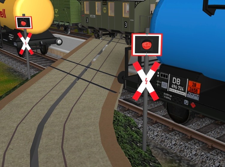

streit_ross Geschrieben 14. September 2019 Geschrieben 14. September 2019 Hallo Freunde, ich möchte in der im Anhang befindlichen Testanlage erreichen, dass bereits vor dem Schließen der Schranke nur die roten Warnlichter blinken. Das nur die gelben blinken, habe ich hinbekommen. Eigentlich verstehe ich die 4 für die Schranke angebotenen Einzelanimationen als jeweiliges Auswahlmenü. Wähle ich aber als Animation Blinklicht rot aus, passiert dann, dass rot und gelb gemeinsam abwechseln blinken. Oder ist einzelnes rotes Blinken garnicht möglich ? Dann macht nur gelbes Blinken auch wenig Sinn. Gruß streit_ross Blinklichter Test.mbp
Andy Geschrieben 14. September 2019 Geschrieben 14. September 2019 (bearbeitet) Mit dem Bahnübergang ist einzelnes rotes Blinken in der Tat nicht möglich. Du müßtest folgende Kombination als Schleife laufen lassen: Anim.starten Position Ende Richtung rückwärts (so ist Rot 1/4 sek. lang alleine eingeschaltet) 0,24s Verzögerung Anim.starten Position Start Richtung vorwärts (so ist alles 1/4 sek. lang ausgeschaltet) 0,24s Verzögerung ps.: Du kannst die Blinkfrequenz halbieren:: Anim.starten Position Ende Richtung rückwärts (so ist Rot 1/4 sek. lang alleine eingeschaltet) 0,24s Verzögerung Anim.starten Position Ende Richtung rückwärts (so ist Rot 1/4 sek. lang alleine eingeschaltet) 0,24s Verzögerung Anim.starten Position Start Richtung vorwärts (so ist alles 1/4 sek. lang ausgeschaltet) 0,24s Verzögerung Anim.starten Position Start Richtung vorwärts (so ist alles 1/4 sek. lang ausgeschaltet) 0,24s Verzögerung Bearbeitet 14. September 2019 von Andy ps

metallix Geschrieben 14. September 2019 Geschrieben 14. September 2019 Hi Streitross Hier mal eine halbwegs funktionierende version. Die schranke scheint insgesammt problembehaftet zu sein. Normalerweise lassen sich animationen von aktueller position aus abspielen, nicht so hier. Im uebrigen ist diese standartschaltung so ausgelegt das sie beliebig mehr gleise aufnehmen koennte. Es muessten halt entsprechend die gleiskontakte und ausloesenden gleise kopiert und mit eingefuegt werden. Sollten deine Zuege ein wenig rassanter ueber die gleise kriechen muessten die abstaende bzw. gleislaengen angepasst werden. Die EV braucht nicht weiter angepasst zu werden. Cheers Tom
metallix Geschrieben 14. September 2019 Geschrieben 14. September 2019 (bearbeitet) vor einer Stunde schrieb streit_ross: Wie bekomme ich es in der EV hin, das das Erlöschen der Blinklichter eine als Fahrsperre editierte Weiche von der Stellung 0 (keine Fahrspur aktiv) auf Siellung 1 (Fahrspur aktiv) umschaltet. Hi again Das kannst du direkt in die von mir kreierte EV unter dem letzen eintrag, der das rotlicht stopt, noch einfuegen mit einer designierten aktion. Cheers Tom Bearbeitet 14. September 2019 von metallix
streit_ross Geschrieben 14. September 2019 Autor Geschrieben 14. September 2019 Hi Tom, also , die hintere Schranke kommt in Bezug auf die Rotlicht-Blinkfunktion schon meinem Wunsch sehr weit entgegen-ein paar Gelbblinker sind noch vorhanden, ist dann wohl aber nur eine Frage des genauen Timings. Insgesamt aber hänge ich mich an Deiner Anmerkung auf, dass die Schranke insgesamt problembehaftet zu sein scheint. Ich weiß ja , wer die Schranke gebaut hat und ich gehe davon aus, dass dabei wie es so schön heißt "nach bestem Wissen und Gewissen" gebaut wurde. Aber für mich höher angesiedelt ist das Credo der angestrebten zunehmenden Vereinfachung der EV für den Nutzer. Solange ich zwar mit "Tricks" etwas nachbessern kann, ist das für den Moment akzeptabel, aber insgesamt nicht befriedigendend. Ich (Wir) sind auf der einen Seite jedem Erbauer eines Modells dankbar für seine Bereitschaft, seine Mühe und sein Endprodukt. Auf der anderen Seite gehe ich aber davon aus, das aus dem praktischen Einsatz heraus erkannte Unzulänglichkeiten als Feedback an den Modellbauer von diesem als konstruktiv und im besten Fall als Impuls zu einer Nachbesserung verstanden werden. Und , um es deutlich zu sagen: Die Schranke ist ein schönes Modell, funktioniert im Prinzip wunderbar und macht eigentlich fast, was sie soll. Der Pferdefuss liegt auf "im Prinzip". Denn die Antwort auf die Frage , ob man von Hoffmannstropfen schwanger werden kann, lautet ja auch: im Prinzip nein . aber es kommt auf das Alter von Herrn Hoffmann an. Gruß streit_ross
metallix Geschrieben 14. September 2019 Geschrieben 14. September 2019 Hi Streitross Haenge dich nicht gleich auf, greife lieber zum BH (oda war es HB?) Ich habe das nicht abwertend gemeint sondern feststellend. Ich habe diese schranke noch nie benutzt und sie mir nur wegen deiner frage angeschaut und ein wenig damit herumgespielt um dir eine loesung aufzuzeigen. Das mit dem gelben licht liegt vermutlich an Lod stufen die in unterschiedlichen ebenen (abstaende!) liegen, habe nach dem posten auch bemerkt das man aus groesserer entfernung das gelb sehen kann. Das muesste sich durch austausch der abdeck-ebenen mit entsprechend dimensionierten zylindern optisch und auch von der optik her beheben lassen. Wenn du die schranke verwenden moechtest und den erbauer kennst denke ich eine direkte fehlermeldung an den erbauer sollte nicht unbedingt aus dem forum, bei einer hifestellung, sondern schon eher von demjenigen kommen der das modell tatsaechlich langfristig nutzen moechte. Cheers Tom

Andy Geschrieben 14. September 2019 Geschrieben 14. September 2019 Also, ich glaube, ich habe diese Schranke auch in Betrieb und auch beide Lichttypen angesteuert. Ich hätte nichts gegen eine Änderung. pfjoh hat mir erzählt, dass Gelb sowieso nur in Österreich benutzt wird. Gruß Andy
metallix Geschrieben 15. September 2019 Geschrieben 15. September 2019 Hi Andy und alle Nach meiner beobachtung hat der erbauer dieser schranke die beleuchtungsanimationen etwas missverstaendlich benannt. Das gelbe blinklicht kann tatsaechlich fuer sich alleine an und aus geschaltet werden. Das rote blinklicht haette besser rot/gelbes blinklicht benannt werden koennen, da es das rote blinklicht nur im wechsel mit gelbem blinklicht gibt. Ist das rote/gelbe blinklicht eingeschaltet und man schaltet, wozu auch immer, das gelbe auch an kommt man schon recht nah an die simulation einer lichtorgel heran Cheers Tom

MX1954LL Geschrieben 16. September 2019 Geschrieben 16. September 2019 Hallo zusammen, habe mir diese Andreaskreuze aus Bordmitteln gebaut, die blinken ohne Probleme Wenn die jemand haben will, kurze PN. Schöne Grüße Lothar
