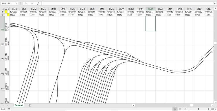

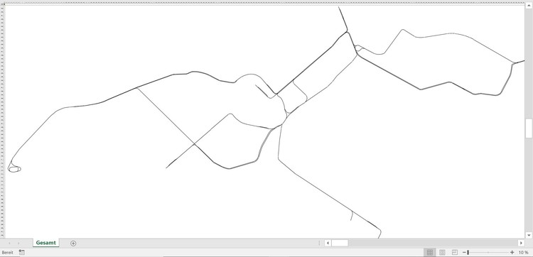

Hallo BahnLand,
nein, meine Anlage ist kein Ruhrgebiet. Ehe, wenn man es so sagen kann, "Das Ruhrgebiet" im Oberschlesien. Das sind alle Verbindungen und Strecken die jemals da waren mit sämtlichen Änderungen übereinander gezeichnet. Die "1 Meter-Genauigkeit" :) ist manchmal minimal angepasst, weil ich unbedingt alle Gleise verbinden wollte, um es als eine Einheit abfahren zu können.
Ja, alle Gleise und Weichen wurden mit der Straßenbahn abgefahren und zwar immer dann, wenn ich mit einem Abschnitt fertig war.
Für das ganze Projekt brauchte ich (fast) täglich 1-2 Std. von April bis gestern. Als Grundlage dienten mir meine eigenen Erinnerungen, zwei sehr detaillierte Bücher über die ganze Geschichte (1894-2012) der Straßenbahn da und meine eigene Google Maps-Vorlage, die ich mir vor Jahren erstellt habe, spätere Aktualisierungen waren dagegen in jetziger Zeit, mit Internet und Google Maps, ziemlich einfach zu verfolgen.
Um die Anlage so genau wie möglich nachzuzeichnen bin ich so vorgegangen:
- die Größe und Matrix der Ebene wählte ich nach Vorlage von Google Earth (wg. geographischen Koordinaten), wichtig dabei die Größe in Meter 1" geogr. Breite und Länge. In unsere geogr. Breite entsprechend ziemlich genau 20 x 30 Meter,
- dann habe ich in ein Excel-Blatt so formatiert, dass eine Zelle auch so ca. 20 x 30 war (entsprechend 86 x 132 Pixel). Das Excel-Blatt wählte ich so groß, dass das ganze Gebiet drauf passt. Dem Excel-Blatt habe ich gleich doppelte Skalierung verpasst: die geogr., in °, ' und ", sowie die 10 x 10 Meter aus der Matrix, wobei die bei der Matrix-Skala die Werte immer entsprechend um 20, bzw. um 30 Meter springen. Als nächstes habe ich mühsam alle Gleise von den jeweiligen Google Earth-Zellen (1 Sek. x 1 Sek.) auf die entsprechende Zellen des Excel-Blattes übertragen (gut über 1 Monat lang),
- als ich damit endlich fertig war, begann meine richtige Arbeit, das Ganze von dem Excel-Blatt auf meine Ebene zu übertragen (viel mühsamer, als die Zeichnungen auf dem Excel-Blatt), mit der ich bis gestern sehr gerne beschäftigt war.
Jetzt zu Deiner Vorlage-Frage, was hätte Dich eher interessiert, die Google Maps-Vorlage, oder das Excel-Blatt. Ich schicke Dir Beispiel-Screenshots davon.
Schöne Grüße und bleib gesund. Eddie. :)

Hallo Eddie,
vielen Dank für diese ausführliche Information.
Das was ich sehen wollte, ist im Wesentlichen Dein vorletztes Bild. So kann man sich das Netz insgesamt und auch die Ausdehnung im Kontext zur Landkarte sehr gut vorstellen.

deine Anlage ist für mich sehr interessant. Ich baue auch an einer mehr oder weniger realen Anlage. Es soll die Visualisierung einer Stadtbahn in Ludwigsburg werden. Als Grundlage dient ein Ausschnitt des Stadtplans aus OpenStreetMap auf der Bodenplatte im Maßstab 1:1. Da muß ich mich nicht mit Maßstabsumrechnung rumschlagen. Ein paar markante Gebäude kann ich direkt in Meter ausmessen und modellieren. Was mir noch fehlt, ist eine größere Auswahl an Straßen- und Stadtbahnen. Da hat sich leider zwischen V5 und V6 nichts getan. Was fährt denn in Gleiwitz, Tatra?
FriedrichList
Hallo FriedrichList,
bevor ich mir die OpenStreetMap genauer angesehen habe, war ich schon zugange mit meiner eigenen Maps-Vorlage von Google Maps. Ich habe dann sofort "zweigleisig" gezeichnet und nach kurzer Spaß- und Probezeit wurde es bei mir bitterernst. Nach über 1 Jahr systematischer Arbeit war ich dann fertig. Bei Google Maps gefällt mir besonders die Option auf Sattelitenbild-Vorlage zeichnen zu können. So konnte ich auch ziemlich präzise die längst nicht mehr existierende Strecken zu zeichnen. Da meine Anlage die jeweils existierende Strecken und Verläufe umfasst, war das für mich wichtig und einfacher zugleich. Erst ca. 1 Jahr später habe zufällig die 3D-Modelbahn-Studio entdeckt. Da ging erst richtig los... Nach ungefähr 1 Jahr kann ich glücklich feststellen, dass mein Jugendtraum wahrgeworden ist.
Zu Deiner Frage. Ich habe sehr genaue Infos über die Marken und Typen von den Straßenbahnen, die da jemals im Einsatz waren oder noch aktuell sind, aber über Tatra habe ich nie was gelesen. Ich weiß, das manche der Tatra ähnlich waren, aber es waren schon nach dem Krieg polnische Produktionen. Nach dem Krieg direkt waren da Waggons aus Bremen, Düsseldorf, Heidelberg, Nürnberg, Breslau, Wien, Köln, Hannover, Uerdingen, Gießen, Görlitz, auch Firmen wie Hecht, Busch, Walker, Herbrand sind vertreten.
