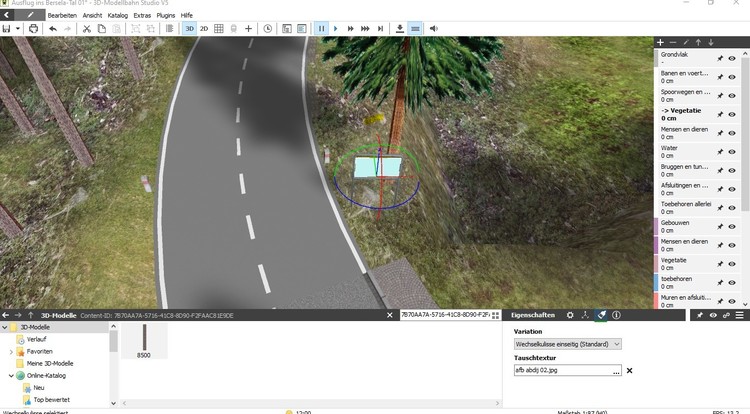

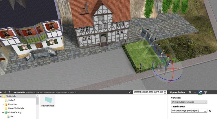

Andy Geschrieben 8. Dezember 2019 Geschrieben 8. Dezember 2019 Hallo Jan, oft sind auch wir zu faul zum Suchen und fragen schnell mal. Jetzt Deine Anlage: Du arbeitest mit Tauschtexturen (beide Bilder). Wenn dort die zugehörigen Dateien nicht gefunden werden, nimmt er die Standards. Aber das sollte eigentlich kein Grund sein, dass er nicht uploaden will. Kann es sein, dass dies nur eine Warnung ist, kein Fehler? Da müssen Leute eine Antwort darauf geben, die mit eigenen Texturen arbeiten. Das weiß ich nicht. Ich bin mir aber sicher, dass es keine Funktion gibt, mit der man solche Dinge nachträglich wieder finden kann. Gruß Andy

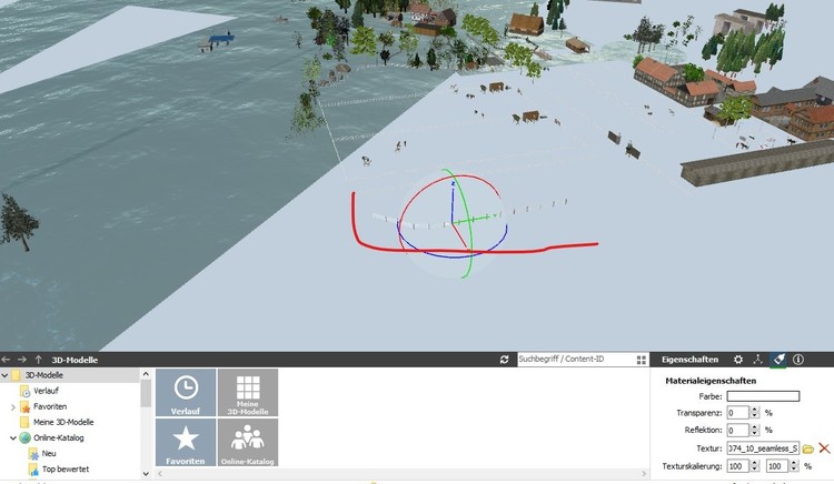

Andy Geschrieben 8. Dezember 2019 Geschrieben 8. Dezember 2019 (bearbeitet) Hallo Jan, ich habe mal getestet und versucht hochzuladen. Die Tauschtexturen sind tatsächlich nicht das Problem. Es sind die Texturen von TexturesCom. Eine habe ich gefunden auf einem Zaun. Sie sind mit Sicherheit auf den Grundkörpern, also Quader und Zylinder drauf. Ich suche mal weiter, bis ich alle habe. Dateitextur auf Grundkörper könnte eigentlich wie Tauschtextur einfach ignoriert werden. Ist aber wohl nicht so. Texturen von TexturesCom sind für unsere Zwecke eigentlich einsetzbar. Deren Copyright würde es erlauben. Aber ob sie so gebraucht werden, dass Neo sie akzeptieren würde, weiß ich nicht. In Deinem Fall sind es ja nur Holztexturen. Aber einen anderen Namen bräuchten die dann schon. Bearbeitet 8. Dezember 2019 von Andy

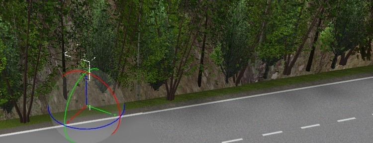

Andy Geschrieben 8. Dezember 2019 Geschrieben 8. Dezember 2019 (bearbeitet) Jan, also den Zaun kannst Du schon mal rauswerfen. Gibt doch viele schöne Spline-Zäune. Es ist nicht gerade einfach alle Fälle zu finden, weil die Quader meistens in Gruppen versteckt sind. Bearbeitet 8. Dezember 2019 von Andy

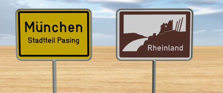

Jan Geschrieben 8. Dezember 2019 Autor Geschrieben 8. Dezember 2019 Hallo Andy, Die Musikkapelle habe ich von jemand heruntergeladen weil die mir so gefallen hat. Was da so alles drinnen steckt, darauf habe ich wohl nicht geachted. Für das Schild mit der Abtei drauf habe ich als probe selbst etwas zusammen gebasteld denn im Katalog habe ich dafur nichts brauchbares gefunden. Da muss ich in zukunft besser vorsichtig sein mit alles was nicht in der Katalog steht.
BahnLand Geschrieben 8. Dezember 2019 Geschrieben 8. Dezember 2019 Hallo Jan, vor 1 Stunde schrieb Jan: Für das Schild mit der Abtei drauf habe ich als probe selbst etwas zusammen gebasteld denn im Katalog habe ich dafur nichts brauchbares gefunden. ich weiß zwar nicht, was Du da ursprünglich für ein Motiv vorgesehen hattest. Denn ich kann aus den oben genannten Gründen nur diese leere Fläche sehen: Aber im Online-Katalog gibt es unter der Content-ID 064DE1D5-45E2-4D95-9988-C76B45675E58 ein Verkehrszeichen, das als Variationen mehrere Kirchengottesdienst-Symbole enthält. Vielleicht hat Dir ja so etwas ähnliches vorgeschwebt. Viele Grüße BahnLand

Jan Geschrieben 8. Dezember 2019 Autor Geschrieben 8. Dezember 2019 Hallo Bahnland, Meins sieht so aus ! Made by Jan Ich habe es angefertigd mit CorelDraw und danach als Jpeg importiert. Werde es nie wieder tun. Hoffentlich ist es mir vergeben
Andy Geschrieben 8. Dezember 2019 Geschrieben 8. Dezember 2019 Hallo @Jan, letztlich habe ich es geschafft. Es ist dieser eine Zaun gewesen mit 42 Quadern auf Ebene Afsluitingen und dann sind da noch vier einzelne Quader in der Ebene Grondvlak gewesen, die irgendwo in den Wolken waren und gar nicht gebraucht wurden. Da oben war auch noch ein Pool, den ich gelöscht habe. Den Zaun habe ich mitgelöscht, den hast Du mit einem Spline-Zaun schnell wieder gemacht. Ich habe es probeweise als Entwurf hochgeladen - geht! Auf Tauschtexturen habe ich jetzt nicht geachtet, das wird zuviel. Und frage mich nicht, wie ich's gemacht habe. Die Erklärung dauert zu lange! Mach so was besser nie wieder Gruß Andy Ausflug ins Bersela-Tal 01-corr.mbp

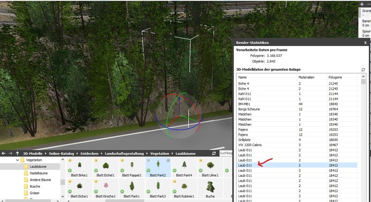

Andy Geschrieben 8. Dezember 2019 Geschrieben 8. Dezember 2019 (bearbeitet) Hallo Jan, für die Anlage habe ich's gerne gemacht. Aber schau mal vom Zentrum aus mit Doppelklick auf FPS und dann klick auf 'Polygone'. Zeigt, welche Dinge Dir die Zeit rauben. Es sind nicht die ganz Dicken, aber z.B. der Baum Laub 011 kommt viel zu häufig vor. 27 * 18412 Polygone frißt dann die Rechenzeit auf. Wenn er ein oder zweimal vorkommt, okay, aber so verschenkst Du viel. Einen Laub 011 anwählen und einen günstigeren Baum wählen und ALLE ersetzen. Danach kommen noch ein paar solcher Fälle. p.s.: aber so Dinge können wir dann in einem Anlagen-Thread machen. Mach doch mal einen unter Deinem Namen auf. Hast ja auch die Module. Gruß Andy Bearbeitet 8. Dezember 2019 von Andy
streit_ross Geschrieben 8. Dezember 2019 Geschrieben 8. Dezember 2019 Halo Andy und Alle, in der Tat ist der Baum Laub 011 von der Polygonzahl her ein kleines Schwergewicht, vielleicht nicht als Einzelstück aber ebend in der Mehrzahl. Er hat ja aber wohl die Hürde der Modellanforderungen in den Katalog genommen. Wäre es nicht angebracht, irgenwie beim Einsatz dieses Bäumchen und anderer Modelle mit größerer Polygonzahl darauf hinzuweisen, dass bei Verwendung solcher Modelle in größerer Anzahl eine mögliche negative Auswirkung auf die FPS oder allgemein auf die Grafikbelastung eintreten kann ? Gruß streit_ross
Jan Geschrieben 8. Dezember 2019 Autor Geschrieben 8. Dezember 2019 Hallo Andy, Ich habe mir das auch schonmal angeschaut und weiß das ich an die Anlage nog mehrmals Anderungen durchführen muss um kleinere Polygon-Werte zu bekommen. Ist ja Unterteil vom Lernprozess. Andy, ich verstehe zwar viel im Deutsche Sprache, aber manchmal muss ich Google Translate konsultieren. Dein letzte PS.ist mir nicht so ganz deutlich. Kanst du das bitte mal ein bischen umschreiben was ich da genau tun muss ?

Andy Geschrieben 8. Dezember 2019 Geschrieben 8. Dezember 2019 (bearbeitet) Im Bild oben kannst Du eins der Laub 011 doppelklicken. Damit wird es selektiert. Unten im Katalog habe ich vorher schon einen Ersatz ausgesucht, der von der Größe her wohl paßt und nur 12 Polygone hat! Naja, ist vielleicht ein bißchen klein. Aber Du weißt, wie es gemeint ist. Und Vorsicht: er behält den alten Namen! Gute Nacht Andy Bearbeitet 8. Dezember 2019 von Andy
BahnLand Geschrieben 8. Dezember 2019 Geschrieben 8. Dezember 2019 (bearbeitet) Hallo Jan, Am 8.12.2019 um 21:15 schrieb Jan: Ich habe es angefertigd mit CorelDraw und danach als Jpeg importiert. Werde es nie wieder tun. Hoffentlich ist es mir vergeben Warum willst Du das nie wieder tun? Du hast ja nichts böses gemacht. Im Gegenteil: Ich finde, dass Dein Hinweisschild sehr schön geworden ist. Ich habe daher folgenden Vorschlag: Kopiere Dir die folgenden 3 Bilder als Muster auf Deinen PC ... ... und nimm diese als Vorlagen her, um Dein schönes Hinweisschild genau in dieser Form herzustellen: Bildformat = 256x256 Pixel oder, falls das Motiv in der Größe unscharf wird, 512x512 Pixel. Der Graue Rand rechts und unten muss bestehen bleiben. Passe Dein Bild beispielsweise an das Format des "Rheinland"-Schildes an (die grüne Umrahmung Deines Motivs sollte genau auf den Rand des braunen Bereichs passen. Ziehe Dir zum Testen das Mast-Modell CF8AD27E-7CC0-4C9F-A015-86588923D92F auf die Anlage und stelle dann die Variation "Rahmenmast Querformat 1260 mm" ein. Ziehe Dir außerdem das Verkehrszeichen (Ortsschild) E1B76974-B340-41EF-89A2-F2482B3EF128 auf die Platte und wähle die Variation "310-1970 Ortstafel vorne (Stadteil)" aus. Setze das Ortsschild an den Mast, sodass es andockt. Schiebe es mit dem Gizmo (Fadenkreuz) entlang der z-Achse so weit nach oben, bis es genau im Rahmen einrastet. ZIehe im Eigenschaftsfenster mit dem Zahnrädchen den Schieberegler unter "Eigenschaften" ganz nach links (-100%), sodass das Schild in den Rahmen hinein rutscht. Du hast jetzt einen fertigen Ortsschild-Mast mit einem Ortseingangsschild von "München - Stadtteil Pasing". Um daraus das Landschaftsschild "Rheinland" zu machen, gehst Du zurück auf das "Pinsel"-Fenster, wo Du die Variation eingestellt hattest. Klicke dort auf die 3 Punkte "..." im EIngabefeld für die Taschtextur, um das Auswahlmenü zu öffnen, und wähle dort "Katalog" aus. Gehe jetzt in die Kategorie "Online-Katalog - Straßen - Straßenschilder - StVO 350" und suche dort die Textur mit dem Namen "0386_1992_Landschaft", oder gib einfach oben rechts als Suchbegriff die Content-ID 54A0F9AD-1E16-425F-9BB9-86DE94413E49 ein. Sobald Du die Textur mit Doppelklick ausgewählt hast, erscheint sie als Tauschtextur anstelle des Ortseingangsschildes. Wenn Du Dein schönes Schild in dem hier vorgegebenen Bildformat fertiggestellt und abgespeichert hast, kannst Du es ebenfalls direkt in diesem Modell testen, indem Du wieder die 3 Punkte "..." unter Tauschtextur anklickst, nun aber "Datei" auswählst. Du kannst nun direkt Deine eigene Textur einlesen und sofort testen, ob es passt. Zuletzt kannst Du Deine Textur veröffentlichen, indem Du über die Menü-Funktion "Katalog - Texturen - Neu" den Textur-Editor öffnest, die Texturdatei lädst.und sie zunächst in Deinem privaten Texturen-Katalog ("Meine Texturen") abspeicherst. Von dort kannst Du sie dann schließlich im Online-Katalog veröffentlichen. Als Kategorie gibst Du dann dort am besten "Straßen - Straßenschilder - [Straßenschilder]", weil die Textur in keinen der "StVO"-Unterordner passt (kein Verkehrszeichen nach der deutschen StraßenVerkehrsOrdnung ist). Nachdem @Neo das Schild dann freigegeben hat, steht es allen Nutzern als Tauschtextur zur Verfügung und kann von diesen mit dem zugehörigen Mastrahmen auf ihren Anlagen eingesetzt werden. Da sich die Textur dann im Online-Katalog befindet, kann sie auch bei jedem Nutzer ordentlich angezeigt werden. Leider passt das hier gezeigte Textur-Layout nicht zu dem von Dir verwendeten Rahmenmodell, da dieses viel früher entstand und ein anderes Textur-Layout besitzt. Ich könnte aber noch ein solches Rahmen-Model bauen, das zu dem neueren Verkehrszeichen-System und dessen Textur-Layout kompatibel ist. dann könnte man die Textur auch dort einsetzen. Ich werde mal schauen, ob ich das kurz zwischendurch realsieren kann. Viele Grüße BahnLand Bearbeitet 12. Dezember 2019 von BahnLand
