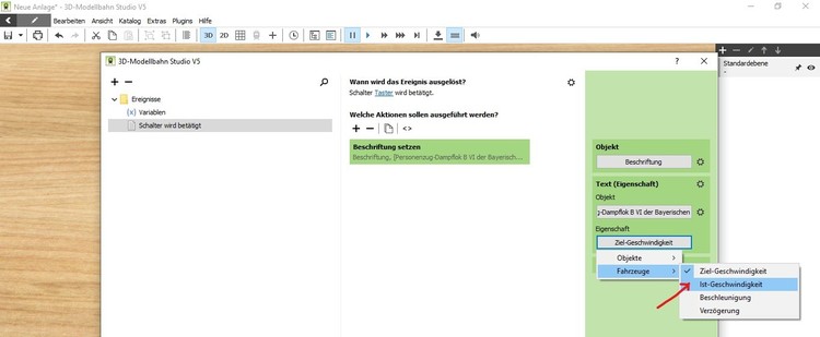

Tec Geschrieben 9. Dezember 2019 Geschrieben 9. Dezember 2019 Hallo... Ich suche hier schon Stunden und kann es einfach nicht finden... Kann mir jemand sagen wie ich über die EV die aktuelle Lokgeschwindigkeit ermitteln kann ? Gruß Tec
Andy Geschrieben 9. Dezember 2019 Geschrieben 9. Dezember 2019 (bearbeitet) Hi Tec, auch mal wieder da? Schau Dir das Bildchen mal genau an: Gruß Andy was früher mal die systeminternen Variablen eines Objektes waren, heißt heute Eigenschaft. Bearbeitet 9. Dezember 2019 von Andy
Tec Geschrieben 9. Dezember 2019 Autor Geschrieben 9. Dezember 2019 Hallo Andy, ja hab immer wenig Zeit... Ich muss wissen welche Geschwindigkeit die Lok am Kontaktpunkt hat um sie zu erhöhen oder nicht. Also < 30 km/h dann setzen auf.... Muß mich erst mal in die Version 5 einfutzeln...
fzonk Geschrieben 9. Dezember 2019 Geschrieben 9. Dezember 2019 Hallo TEC, wahrscheinlich suchst du dies: Gruß Frank
Neo Geschrieben 9. Dezember 2019 Geschrieben 9. Dezember 2019 Hallo, vor 12 Minuten schrieb fzonk: wahrscheinlich suchst du dies: sollte der Auslöser nicht eher "Fahrzeug" anstatt "Gleiskontakt" sein? Viele Grüße, Neo
Tec Geschrieben 9. Dezember 2019 Autor Geschrieben 9. Dezember 2019 Hallo... jetzt bin ich auf dem richtigen Weg... um die Bedingung ging es
fzonk Geschrieben 9. Dezember 2019 Geschrieben 9. Dezember 2019 Hallo Neo, vor 28 Minuten schrieb Neo: sollte der Auslöser nicht eher "Fahrzeug" anstatt "Gleiskontakt" sein? selbstverständlich hast du recht, war auf die Schnelle zusammengeschustert. Danke für die Korrektur, Gruß Frank
