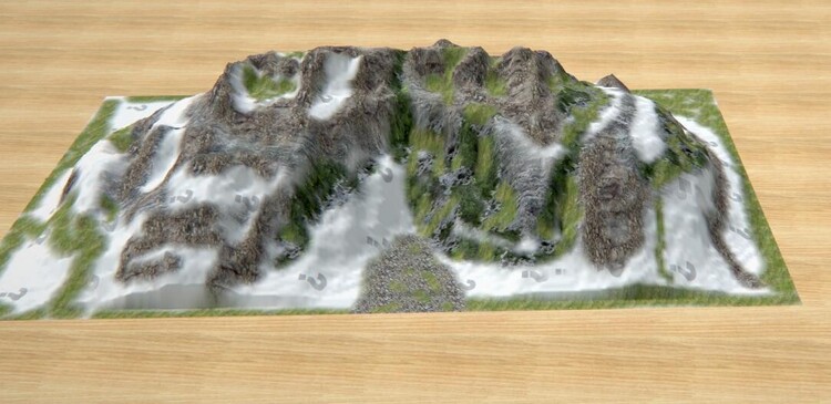

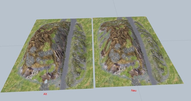

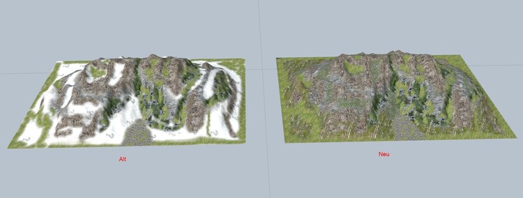

  • Gebirge
    • Die Modelle ohne Textur braucht es nicht, da der Nutzer diese selber jederzeit ändern kann
  • Texturen "Gebirge"
    • Hier sieht man eine starke Kachelung, teilweise sind auch Bereiche bewusst übermalt. Meiner Meinung nach braucht es keine weiteren Landschaftstexturen im Moment, der Texturenkatalog ist schon gut gefüllt.

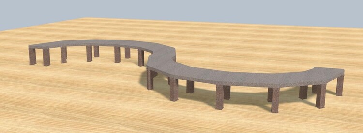

Arkade mit Unterbau
  • Doppeltes Modell, kann auch mit "Arkade mit und ohne Fels" nachgebildet werden. Kleinere Texturunterschiede fallen den meisten Leuten nicht auf.
Das obere ist als Spline gebaut und das untere als festes Model

Gebirge
habe ich rausgenommen
vor 2 Stunden schrieb Neo:
Texturen "Gebirge"
habe ich rausgenommen.

Hallo Neo,
ich habe die beiden Gebirge 3 und 4 neu hochgeladen da bei den einen einige Texturen fehlen und bei den anderen die Tunnelportale. Kannst Du bitte beide Modelle ersetzen.
