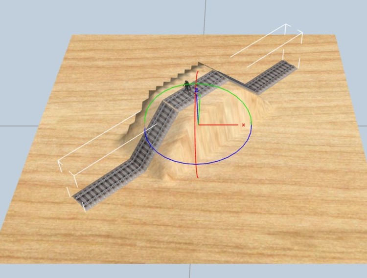

HaNNoveraNer Geschrieben 11. Februar 2020 Geschrieben 11. Februar 2020 Hallo Kann man dies noch irgendwie begradigen? Ich hab schon 2cm als Rastermaß gewählt. Hat leider auch eine Steigung. Sollte so aussehen wie im kleinen Bild.
metallix Geschrieben 11. Februar 2020 Geschrieben 11. Februar 2020 Hi Im kleinen bild ist eine stuetzmauer zu sehen. Ich wuerde da eventuell den boden gar nicht anpassen sondern die gleise mit mauer-splines einfassen und ebenen unter dem gleis verlegen. Vielleicht geht es auch mit dem boden anheben, nur muesstest du das kleinst moegliche raster nehmen damit es nicht so wild auszackt. Wahrscheinlich kommst du da um manuelles nachbessern der bodenform nicht herum. Es sieht so aus als ob du ohnehin schon mit mehreren boden arbeitest. Da kann mann dann sehr schoen entsprechend der gewuenschten genauigkeit das jeweiliige rastermass waehlen. Das mit der mauer ist auch deshalb sinnvoll weil bei solch hohen und steilem gelaende jede texturierung eher besch****n aussieht. Cheers Tom
HaNNoveraNer Geschrieben 11. Februar 2020 Autor Geschrieben 11. Februar 2020 Welchen Mauerspline könnte man denn da nehmen?
metallix Geschrieben 11. Februar 2020 Geschrieben 11. Februar 2020 Schau mal unter ......Enddecken/Landschaftgestaltung/Einzaeunungen/Mauern. Manche sind nur modelle und manche sind splines. Eventuell umtexturieren. Cheers Tom

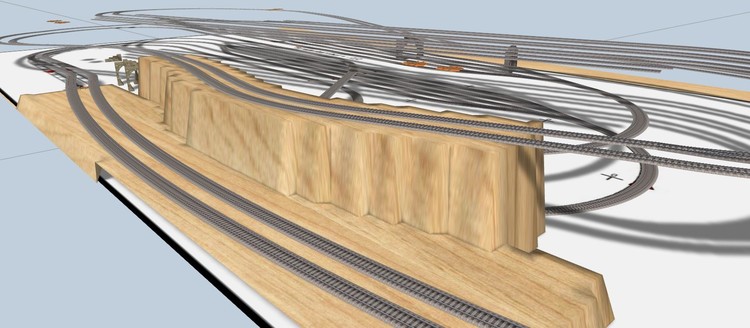

streit_ross Geschrieben 11. Februar 2020 Geschrieben 11. Februar 2020 (bearbeitet) Hallo HaNN0veraNer, ich hab mal auf die Schnelle den Teil Deiner Anlage nachgebaut, wo die Stützmauer (insgesamt ja auch noch an anderen Stellen) laut Vorlage hinkommen soll. Hier die Ausgangslage: Ich habe wie von @metallixvorgeschlagen aus dem Katalog eine flexibele Mauer genommen . Du wirst im nächsten Bild sehen, um welche es sich handelt. Diese wurde als erstes ihrer Zweckbestimmung nach an die vorgesehene Stelle eingefügt. Dazu sagt das zweite Bild mehr. Jetzt habe ich in einem folgendem Arbeitsgang mit dem schrägen gelben Gleisstück eine von der Mauer weg hin zum hinteren der beiden vorderen Parallelgleise führende Böschung erzeugt. Das gelbe Gleis muss man allmählich immer mehr verlängern, je größer der Abstand nach rechts zwischen Stützmauer und vorderem Gleis wird. Ich glaube, dass Du das Grundprinzip mit Stützmauer und ansetzender Böschung anhand des zweiten Bildes nachvollziehen kannst. Gruß streit_ross Bearbeitet 11. Februar 2020 von streit_ross
HaNNoveraNer Geschrieben 11. Februar 2020 Autor Geschrieben 11. Februar 2020 (bearbeitet) Danke! Sieht so ähnlich aus, wie das, was ich gerade mache. Mir raucht schon die Rübe..., weil man keine Schrägen angleichen kann oder Löcher ausfüllen. Eben nur mit so einem Hilfsgleis. Was ich noch bräuchte, wäre ein Spline UNTER die Gleise, mit skalierbarer Breite und freier Texturwahl. Es kann nämlich sein, daß die Mauer nicht dick genug ist und die Z-acken verdeckt. (Du hast jetzt 1cm Raster genommen?) Dann lieber gleich ein komplettes Gleisbett als Spline. Keine Ahnung, ob es sowas gibt. Wäre wohl eine Ebene als Spline in horizontaler Richtung. Bearbeitet 11. Februar 2020 von HaNNoveraNer
streit_ross Geschrieben 11. Februar 2020 Geschrieben 11. Februar 2020 Wenn die Mauer nicht dick genug ist, um die Zacken zu verdecken, nimm 2 übereinander oder auch drei. Oder scaliere die eine - , nach unten zum Versenken der Höhe ist ja immer genügend Platz.
