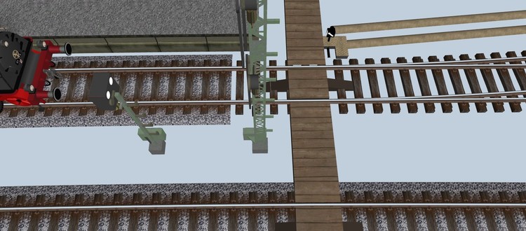

Berlioz Geschrieben 26. Februar 2020 Geschrieben 26. Februar 2020 (bearbeitet) Moin, die super Sache mit den Schlagwörtern wollte ich auch mal ausprobieren. Also (Kurzform): Zug verlässt Gleiskontakt, Signal ist Auslöser, Signal auf 0. So hat mich praktisch die EV hindurch geschleust. Am Ende des Bahnhofgleises stehen Formsperrsignal und Formhauptsignal. Probezug fährt vorbei ... nix ... beide Signale stehen auf Fahrt. Also Kontrolle: alles richtig geschrieben, Signale sind verknüpft. Weil dieser Teil der Anlage schon unter V4 entstanden ist, hab ich das Sperrsignal ersetzt ... und siehe da ... es schaltet ... okay ... Hauptsignal ersetzt ... nö ... es willl nicht. Hab dann mal verschiedene Siganle ausprobiert - nicht alle - , aber die reagieren alle auf den Auslöser. Ich hab das Formsignal 2 umbenannt und neu auf die Platte gezogen, aber es schaltet nicht. Ich bitte um Hilfe, Berlioz Bearbeitet 26. Februar 2020 von Berlioz
Goetz Geschrieben 27. Februar 2020 Geschrieben 27. Februar 2020 vor 7 Stunden schrieb Berlioz: Weil dieser Teil der Anlage schon unter V4 entstanden ist ... würde ich das Signal einmal etwas weg ziehen und wieder ran schieben. Damit es sicher am Gleis andockt. Durch den Tausch alleine ist nicht garantiert, dass es eine Verbindung herstellt. Dem Bild kann man so leider nicht ansehen, ob das Signal eine Verbindung hat oder nicht. Und deine Aussage, dass alles richtig geschrieben ist, können wir dir auch nur glauben. Überprüfen können wir nicht, ob du vielleicht einen Schreibfehler übersehen hast. Mehr Hilfe als "Stochern im Nebel" kann man dir so leider nicht angedeihen lassen.

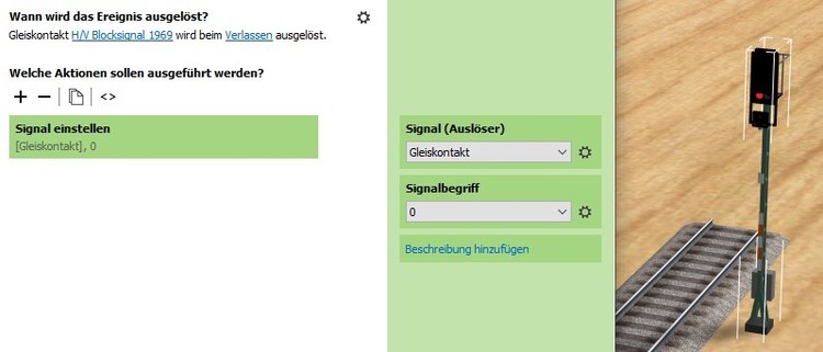

Andy Geschrieben 27. Februar 2020 Geschrieben 27. Februar 2020 Hallo, was bewirkt diese Kombination Kontakt/Signal jetzt eigentlich? Sind die beiden Dinge eigentlich unabhängig voneinander oder gibt es da interne Zusammenhänge? Ist es richtig, dass ich dann eigentlich einen Gleiskontakt schalte, wenn ich das Signal über die EV schalte? Ich habe da jetzt so ein Ding auf meiner Pflegeanlage und es ist mir schon noch ziemlich suspekt. Ich gehe mal davon aus, dass es eine Lok auch nicht automatisch anhält oder anfahren läßt, je nach Schaltzustand des Signals. Oder doch? Gruß Andy
Goetz Geschrieben 27. Februar 2020 Geschrieben 27. Februar 2020 vor 51 Minuten schrieb Andy: was bewirkt diese Kombination Kontakt/Signal jetzt eigentlich? Dass ein Signal zugleich als Gleiskontakt fungiert. Wenn dieser (unsichtbare) Kontakt überfahren wird, dann ist das triggernde Objekt das zugehörige Signal. Damit kannst du direkt dieses Signal als Auslöser ansprechen.
HaNNoveraNer Geschrieben 27. Februar 2020 Geschrieben 27. Februar 2020 (bearbeitet) Hallo Andy Der dient bei mir eigentlich hauptsächlich dazu, das Signal wieder auf HALT zu stellen, wenn ein Zug in den Block dahinter gefahren ist. Es spart das Setzen eines zusätzlichen Gleiskontakts und die Eingabe des Signalnamens (wie Götz schon schrieb). Gruß Thomas Bearbeitet 27. Februar 2020 von HaNNoveraNer

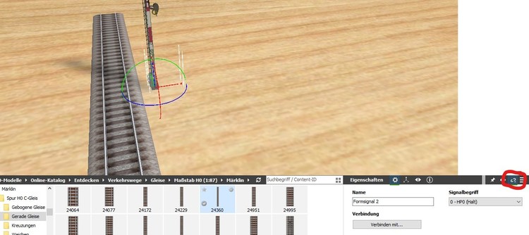

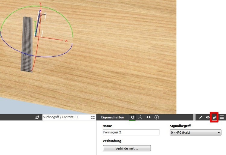

Timba Geschrieben 27. Februar 2020 Geschrieben 27. Februar 2020 Moin, vor 15 Minuten schrieb Andy: Wenn Du's nur an das Gleis stellst, rastet es zwar ein, bildet diese Verknüpfung aber nicht. Hm ... bei mir ist die Verknüpfung da, wenn es einrastet. Also, entweder es rastet ein oder nicht, aber wenn es einrastet, dann ist auch die Verknüpfung da. Ganz oder gar nicht. Oder reden wir grad aneinander vorbei? Entscheidend wichtig ist allerdings, dass in der Symbolleiste oben das automatische Einrasten aktiviert ist. Sonst geht nix. Gruß Timba
Andy Geschrieben 27. Februar 2020 Geschrieben 27. Februar 2020 Hi Timba, nein, ich habe den Versuch gemacht, ein Gleis aus dem Katalog geholt und wie es war auf's Brett gelegt. Das Signal geholt, in einger Entfernung rechts abgesetzt. Dann von rechts rangezogen und das automatische Andocken hat die letzten Millimeter 'angesogen'. Ohne die Verknüpfung herzustellen! Gruß Andy
Timba Geschrieben 27. Februar 2020 Geschrieben 27. Februar 2020 Dear Andy, ich habe auch noch mal den Versuch gemacht (obwohl bereits vor meinem letzten Post gemacht, aber zur Sicherheit nochmal). Neuer Boden, neues Gleis, Formsignal 2. Von rechts rangezogen und das automatischen Einrasten saugt das Signal an. Gibt dieses Bild: Nun glaub man, es wäre nicht verknüpft, weil an der rot gekennzeichneten Stelle nix ist. Weit gefehlt! Wenn du nun - ohne die Maus anzufassen (nicht, dass da heimlich irgendwas gemacht würde) auf die Taste F3 drückst und das Selektionsfenster öffnest, dort das Formsignal wählst (sollte in dem Fall bereits markiert sein) und einfach mal auf die Entertaste hämmerst, dann siehst du ... zauber zauber ... das Signal ist tatsächlich bereits verknüpft. Ehrlich. Probier es selbst aus. Die Verknüpfung ist beim Einrasten bereits vollzogen worden, nur wird sie erst angezeigt, wenn man zwischendurch woanders hinklickt oder wie gesagt über F3 neu auswählt. Dasselbe Phänomen ist übrigens auch beim Abdocken zu beobachten. Wenn du das eingerastete und verknüpfte Formsignal vom Gleis wegziehst, dann wird die Verknüpfung noch solange angezeigt wie das Formsignal noch selektiert ist (s. Gizmo). Wenn du die Selektion aufhebst und danach das Signal wieder selektierst, wird es auch wieder korrekt angezeigt. Viele Grüße Timba
Andy Geschrieben 27. Februar 2020 Geschrieben 27. Februar 2020 Hallo Timba, okay, glaube ich Dir sofort. Ich hatte nur gehofft Berlioz eine mögliche Lücke zu zeigen. Dann muß er leider weiter suchen. Gruß Andy

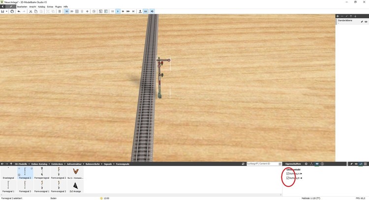

fzonk Geschrieben 27. Februar 2020 Geschrieben 27. Februar 2020 (bearbeitet) Hallo Berlioz und Alle anderen Beteiligten, ich hätte da noch ein paar Punkte zu dem Thema Gleiskontakte und Signale. @Berlioz zuerst hätte ich die Idee einfach mal zu schauen ob der Kontakt auch aktiviert ist. Hast du auch in allen Signalen das identische Schlagwort hinterlegt? Zum Thema ordnungsgemäßen einrasten haben meine Vorschreiber ja schon genug geschrieben vor 2 Stunden schrieb Timba: Ehrlich. Probier es selbst aus. Die Verknüpfung ist beim Einrasten bereits vollzogen worden, nur wird sie erst angezeigt, wenn man zwischendurch woanders hinklickt oder wie gesagt über F3 neu auswählt Warum denn unbedingt die F3 Taste nutzen? Einfach ein anderes Objekt anklicken und dann direkt wieder das Signal und man sieht auch schon die Verknüpfung Gruß Frank Bearbeitet 27. Februar 2020 von fzonk
streit_ross Geschrieben 27. Februar 2020 Geschrieben 27. Februar 2020 Oder einfach in's Leere klicken und dann auf's Signal.

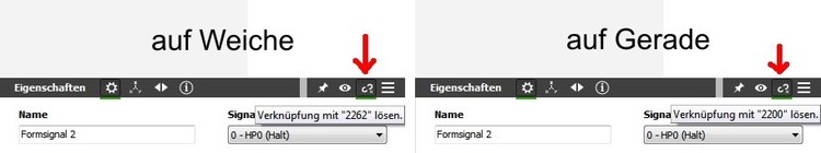

Berlioz Geschrieben 27. Februar 2020 Autor Geschrieben 27. Februar 2020 Wow, vielen Dank für die vielen Wortmeldungen! Hab das Formsignal nochmals hin und her geschoben ... und siehe da ... es schaltet!!! Es stand nun aber etwas zu weit in Richtung Bahnsteig. Also wieder etwas in die andere Richtung geschoben ... und siehe da ... es schaltet nicht. Dort liegt es aber an einer Weiche. Könnte dies das Problem sein? Vielleicht hat ja jemand schon ähnliche Erfahrungen gesammelt. Viele Grüße, Berlioz
Goetz Geschrieben 27. Februar 2020 Geschrieben 27. Februar 2020 (bearbeitet) vor 24 Minuten schrieb Berlioz: Dort liegt es aber an einer Weiche. Könnte dies das Problem sein? Ja, durchaus. Eine Weiche hat zwei Fahrspuren, von denen jeweils nur eine aktiv ist. So kann es sein, dass der Kontakt nur bei einer von zwei Weichenstellungen aktiviert wird. Nämlich dann, wenn die aktive Fahrspur genau die ist, an die auch das Signal angedockt wurde. Aber das gehört auch eigentlich nicht so dicht aneinander. Und vor allem gehören Signale nicht hinter Weichen. Denn die Weichen müssen durch das Signal gedeckt werden. Eine Weiche darf nur umgeschaltet werden, wenn das davor liegende Signal "Halt" zeigt. Bearbeitet 27. Februar 2020 von Goetz

Timba Geschrieben 27. Februar 2020 Geschrieben 27. Februar 2020 Hallo @Berlioz vor 22 Minuten schrieb Berlioz: Rein optisch steht das Signal vor der Weiche, Das heißt nichts. Entscheidend ist der Kontaktpunkt. Wenn du auf die Ansicht "2D-technische Zeichnung" gehst, dann siehst du, dass das Signal mit seinem Arm noch auf dem geraden Gleis stehen kann, während der Kontaktpunkt aber bereits auf der Weiche steht. Es reicht u.U. schon, wenn du - bildlich gesprochen - dich virtuell mit deiner Schulter kräftig ans Signal lehnst und es rüberdrückst. Auf gut deutsch: Um Kamelhaarstärke verschieben. Du kannst kontrollieren, mit welchem Gleis/Weiche sich das Signal verknüpft hat, wenn du mit der Maus über das Verknüpfungssymbol fährst. Gruß Timba
