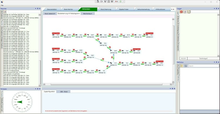

Heute mal wieder ein bildchen. Ich habe meine blockerkennung nochmals ueberarbeitet und stelle die erkannten gleise/weichen graphisch dar. Das automatisch layout muss noch besser werden wie man sieht.
Der sinn der sache ist, jeder knoten und jede verbindung im diagramm ist ein objekt im programm und die objekte kommunizieren mit den nachbarn und so suchen sie selbst unterabschnitte, die dann zu groesseren teilen wie, bloecke oder weichengruppen zusammengefuegt werden.
Gleichzeitig wird aus der reihenfolge das gleisbild fuer das stellpult abgeleitet und die verbindung zum gleis hergestellt.
Das ist das ergebnis einer lokfahrt. Nun koennte ich das ganze ja auch ueber koordinaten ausrechnen statt die lok laufen zu lassen, aber wo bleibt da der spass :) . Das ist die erste stufe. Musste erst mal die diagrammfunktionen anpassen und erweitern. Der naechste schritt ist die auswertung und block erkennung. Wenn ich das geschafft habe ist das problem der blockerkennung erstmal geloest. Dann kommt die kontakt und signalplazierung.
Gruss
gmd

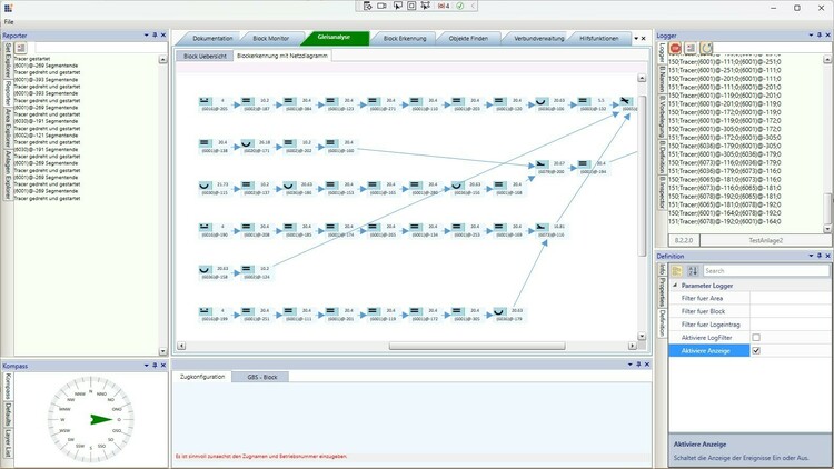

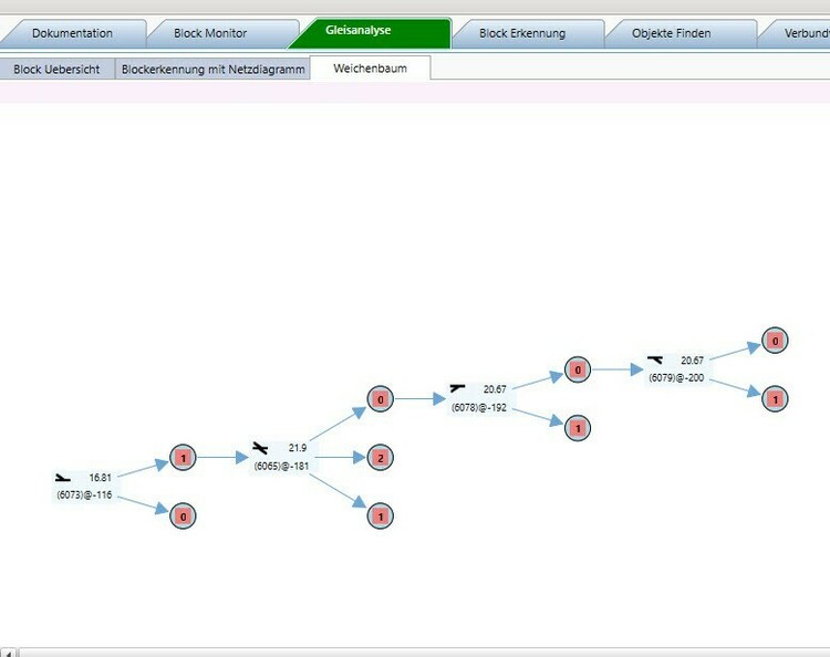

Hallo an alle interessierten,
heute mal wieder ein bildchen, bzw. zwei.
Die diagrammdarstellung der erkannten gleise ist erweitert und etwas besser visualisiert, mit spurnummern und richtung zwischen den knoten. Die weichensymbole sind automatisch richtig ausgerichtet nach ein- und ausfahrt.
Fuer die abwicklung von vielen und auch wenigen weichen habe ich mir eine interne struktur definiert, die ich abarbeite um alle schaltzustaende zu finden. Das ist ein simpler baum der nach dem FILO (First In Last Out) abgearbeitet wird. Diesen baum habe ich visualisiert mit einem eigenen diagramm. Dies sind testfunktionen, die einfach dazu dienen die internen strukturen besser zu ueberpruefen. Der weichenbaum kann dann auch fuer das ableiten von schaltsequenzen dienen. Im weiteren verlauf werden an den blaettern und knoten moegliche ziele verbunden (Bahnhoefe, Haltepunkte, Kuppelstellen, usw. ) und dann kann die Fahrstrecke mit allen schaltvorgaengen leicht abgeleitet werden. Ich will hier nicht von fahrstrassen reden, da meine definition von fahrstrecke (route) nicht das gleiche ist wie die MBS fahrstrasse.
Bin noch nicht fertig mit allen variationen und brauche auch noch ein paar grundfunktionen in den diagrammen, aber es geht voran.
Bildchen sind unten angeheftet.
Das netzdiagramm ist dann die grundlage fuer die ableitung der gbs strecken inclusive der weichenverbindungen. Diese teile muessen dann nur noch zusammengesteckt werden. Die gleiszuordnung mit signalen und kontakten  ist automatisch.
Gruss
Gmd
