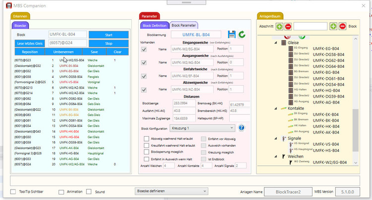

gmd Geschrieben 18. April 2020 Autor Geschrieben 18. April 2020 Hallo an alle interessierten, zurueck zum Thema: Habe eine neue version der dokumentation. Bin weiter am schreiben, habe jetzt die komplette blockdefinition fertig und bin nicht weit davon entfernt die steuerung fuer die Blockdemo zu generieren. http://teutanic.com.au/MBSCompanion.pdf Christian: wir sollten unseren dialog mit privaten messages fortsetzen, damit der thread beim thema bleibt. gruss gmd

gmd Geschrieben 19. April 2020 Autor Geschrieben 19. April 2020 Hallo, hatte einen produktiven abend :).. Die blockdefinition ist fertig. Ich kann jetzt alle bloecke abfahren und zeicjne dabei alle streckengegebenheiten auf. Das programm hat jetzt wissen ueber alle elemente des gleisplans. Noch nicht enthalten sind die weichenstrassen. Das kommt als naechstes, ist allerding jetzt einfach da es sehr aehnlich zu der blockerkennung ist. Dann kommen die routen, das heisst, sequenzen von bloecken und weichenstrassen, die eine verkehrsmaessige bedeutung haben, z.b. fahrplan oder spezielle features. Damit kennt das programm alle bewegungmoeglichkeiten auf dem gleisplan. Ich habe mir auch schon ueberlegt wie ich den gleisplan zeichne, da ich ja jetzt die gesamte struktur der anlage kenne. Das zeichen programm weiss dann ja wo welcher block anzuschliessen ist, und welche verknuepfungen existieren, man kann damit ein interaktives zeichenprogramm erstellen, das erlaubt sehr schnell einen gleisplan aufzubauen, da ja alle "logischen" komponenten bekannt sind und die verknuepfung zu den tatsechlichen gleisen ja bereits vorhanden ist. Also die zuordnung zwischen den gleisen, weiche, signalen etc und dem gleisbildstellpult geht vollautomatisch. Ich werde noch einige hilfsfunktionen machen, mit denen man eine grosse anlage gut verwalten kann. Layer organisation basierend auf automatischer objekterkennung, automatische beschriftung auf hilfsebenen, temporaere gleiseinfaerbung zum testen und einiges mehr. Meine grosse testanlage hat ueber 50 layer und das wird unuebersichtlich ohne eine entsprechendes tool, zumal ich ja auch nicht besonders konsequent bin bei der layerauswahl wenn ich plaziere. Das werde ich automatisieren. Katalogfunktionen habe ich ja inzwischen genug. Die Blockerkennung ist jetzt sehr schnell, keine wartezeiten mehr. Werde jetzt erst mal wieder dokumentation machen bevor ich den naechsten schritt beginne. So allmaehlich rundet sich die idee im kopf. gruss gmd
Andy Geschrieben 19. April 2020 Geschrieben 19. April 2020 Bin mal gespannt, wie Du das Problem löst, in einen bestehenden Ablauf einen neuen Zug so einzubinden, dass er einen ganzen täglichen Fahrplan so aufnehmen kann, dass er keinem bisherigen Zug in die Quere kommt und durch freie Blöcke seinen Weg findet. Dazu bedarf es nämlich eines weiteren Editors, der unabhängig vom MBS zu jedem Zeitpunkt x wissen muß, wo jeder andere Zug ist und wann deshalb welcher Block wieder frei wird. In einer komplexen Anlage mit keinem langweiligen Zugbetrieb ein feines Problem. Viel Spaß! Da wird's überhaupt erst interessant... Gruß Andy
gmd Geschrieben 20. April 2020 Autor Geschrieben 20. April 2020 (bearbeitet) Andy, du hast genau beschrieben was ich vorhabe als entgueltiges ziel. Ich habe den blockmonitor fertig, d.h. ich weiss genau wo jeder zug ist, bzw. den zustand eines blocks. Ein weiterer faktor ist die zuglaenge, die in jedem block strikt eingehalten werden muss insbesondere wenn kreuzfahrten erlaubt sind. Ich habe ja einfahrt und abzweig in einem block zugelassen auch wenn er belegt ist, allerding nur im halt zustand natuerlich, oder auch bei ausfahrt. Es gibt natuerlich eine kritische menge an zuegen. Es muessen immer ein paar bloecke freibleiben aber auf einer grossen anlage ist das ja der fall. Man wird nicht gerade 100 zuege plazieren wollen, das schafft das MBS nicht mehr, auch nicht auf meinem PC. Ich habe derzeit eine vorstellung, die natuerlich nicht unbedingt richtig ist und wahrscheinlich auch noch viele fragen aufwirft, ich fange halt einfach mal an. Die derzeitige ueberlegung war erst einmal alle grunddaten zu erfassen und dann schauen was man damit anfangen kann. Ich habe die moeglichkeit auch einen AI (rule based) controller anzuhaengen, der "lernt". Das ist etwas was ich im auge behalte aber auch dafuer braueche ich erst mal alle signale, sensoren usw. die fuer die steuerung relevant sind. In jedem fall muss die datenerfassung detailliert sein und fertiggestellt werden bvor ich den naechsten schritt machen kann. Der gleisplan ist dabei ein wesentliches hilfsmittel zum testen. Es ist nicht in erster linie eine vervollstaendigung der anlage sondern die anzeige wo welcher zug ist zu jden zeitpunkt ist eine unverzichtbare hilfe die steuerung zu testen und zu verfeinern. Also auch das muss erst mal implementiert sein bevor ich ueberhaupt and steuerungsoptimierung denken kann. Ich bin sicher dass du ein paar ueberlegungen beitragen wirst wenn es erst mal soweit ist. Auch bin ich der meinund dass noch mehr leser beginnen werden sich zu engagieren, wenn erst mal wirkliche ergebnisse entstehen die wiederverwendbar erscheinen. Derzeit ist das fuer viele glaube ich einfach noch abstrakt und unklar wo es eigentlch hingeht, naja wir ist das auch nicht immer klar.:). Derzeit denke ich darueber nach dass ich eigentliche ueberhaupt keine lust habe gleiskontakte einzeln zu setzen. Also bin ich dabei eine funktion zu basteln mit der ich gleise einfach auswaehle und dann per knopfdruck einen gleiskontakt in die mitte setze. Sie muessen nicht benannt werde, das ist ja inzwischen geloest und sie an den anfang eines gleises zu schieben ist auch automatisch moeglich nachdem der block befahren wurde, dann kenne ich die richtung. Das sind alles kleine hilfsmittel, die ich brauche um eine grosse anlage effizient zu automatisieren. Ist ja alles machbar, aber halt viel detail aufwand. Danke fuer den kommentar, das hilft mir immer weiter wenn ich dann angestossen werde weiter nachzudenken und nicht nur auf der ebene der hilfsfunktionen zu verharren. gruss gmd PS: Ich habe ganz vergessen zu schreiben wie ich mir das "einfaedeln" denke. Ein problem das ich mit vielen anlagen gesehen habe und auf allen meinen anlagen hatte und habe ist der anfangs- und endzustand. Wenn man abschaltet und wieder anschaltet, oder oder einen zug wegnehmen oder hinzufuegen will, das bringt alles durcheinander wenn man keine vorkehrungen trifft. Ein zug steht vor halt, man nimmt ihn weg, signal geht auf gruen und kein zug mehr da, aber belegtkennzeichen ist gesetzt. Das sind so typische situationen wenn man keine ausfahrkontrolle hat mit timeout oder sicherheitsabfrage ob ueberhaupt noch ein zug auf dem block steht. Wenn man das alles manuell machen will dann ist man lange zeit beschaeftigt und ich bezweifle dass es fehlerfrei funktioniert. Nun aber zu meiner gegenwaertigen idee. Ich habe ha komplette zugkonfigurationen definiert , die ich auf einem wartebereich plazieren kann (keine gleise). Ich habe einen einfahrblock, der eingebunden ist wie jeder andere. Dort wird der zug aufgetellt (per knopfdruck) und freigegeben. Sobald er der steuerung bekannt gemacht wird mit zielort wird die steuerung dies uebernehemen. Gleiches passiert am ausfahrblock der als ziel angegeben werden kann. Ein block kann auch als "Sonderfahrt erlaubt:" angegeben sein, darueber werde ich ausserfahrplanmaessige bewegungen loesen. In der definition der bloecke lieget eine menge der steuerungsmoeglichkeiten oder auch restriktionen. Man kann stueck fuer stueck blocke fuer bestimmte verwendungen freigeben. Das wird alles ueber das stellpult geloest werden. Bearbeitet 20. April 2020 von gmd
