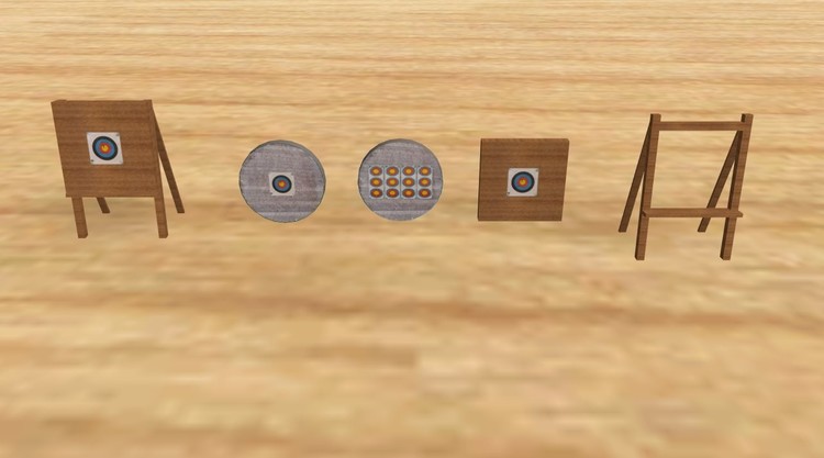

Wagenmeister1956 Posted June 1, 2020 Author Posted June 1, 2020 Hallo, Karl, habe heute endlich die Scheiben ausgemessen: Durchmesser 125 cm Dicke 15 cm Höhe Unterkante Scheibe auf dem Ständer 70 cm Die Ständer gibt es in verschiedenen Ausführungen. Wenn Du ein Foto von der Strohscheibe brauchst, habe ich eigene, die ich bloß noch reduzieren muss, zu viele MB. Es ist aber nicht eilig mit der Bastelei. Viele Grüße Marion
brk.schatz Posted June 2, 2020 Posted June 2, 2020 Hallo @Wagenmeister1956, hier einmal ein Exemplar. Eine Wertung im Wettbewerb kann schon mal durchgeführt werden. Lasse dich durch die Perspektive des Bildes nicht irreführen, es sind tatsächlich die von Dir angegebenen Maße vom letzten Beitrag. Gruß Karl
streit_ross Posted June 2, 2020 Posted June 2, 2020 Hallo Karl, dann heisst es also im MBS nicht : das Runde muss in's Eckige - sondern das Gepfeilte muss ins Rote, oder wenigstens in dessen Nähe. Gut Schuss streit_ross
brk.schatz Posted June 2, 2020 Posted June 2, 2020 Hallo @streit_ross, richtig erkannt! So muss es sein. Gruß Karl
Wagenmeister1956 Posted June 2, 2020 Author Posted June 2, 2020 Hallo, Karl, Das Teil sieht echt lustig aus, war bestimmt auch einiges an Arbeit. Ich weiß nicht, wie ich mich ausdrücken soll, ohne undankbar zu erscheinen, aber für echte Bogenschützen sieht das aus wie für einen Kindergeburtstag. Im Gelände haben wir noch die alten Stramitscheiben (Stroh), für die Halle hat sich unser Verein die moderneren und handlicheren Kunststoffscheiben geleistet. Ich suche ein paar Fotos zusammen und schicke sie Dir nachher, wenn es Dir recht ist. Viele Grüße Marion
brk.schatz Posted June 2, 2020 Posted June 2, 2020 Hallo Marion, etwa der gleiche Gedanke kam mir auch. Die Stafette könntest du für einige andere Zielscheiben benutzen. Sie ist ein eigenständiges Teil (ca. 40 Polygone). Bei der Scheibe (ebenfalls eigenständig), um den Kreis besser darstellen zu können, musste ich auf eine "Manipulation" desselben verzichten (deshalb ca. 90 Poly´s). Auch habe ich keinen _CP benutzt, da ich im Moment nicht weiß ob der Gegenstand eine Z -Achsenneigung mitmacht und dann exakt dargestellt wird. Für das Foto oben hatte ich eine Nettextur benutzt. ....Okay, schicke mir mal ein paar Anhaltspunkte(Fotos). Gruß Karl
brk.schatz Posted June 5, 2020 Posted June 5, 2020 Hallo @Wagenmeister1956, Noch ein paar Beispiele: Ich hoffe, die Rundscheiben entsprechen in etwa der Wettkampf - Norm. Gruß Karl
Wagenmeister1956 Posted June 11, 2020 Author Posted June 11, 2020 (edited) Hallo, Karl, habe leider eben erst gesehen, dass Du wieder etwas gepostet hast. Die runden Scheiben sehen super aus. Wie kann ich sie für meine Anlage bekommen? Lädst Du sie ins MBS hoch? Ich muss jetzt noch rausbekommen, wie ich meine Modelle von SketchUp exportieren kann. Den Exporter habe ich gefunden, schaffe es aber nicht, ihn ins Programm zu integrieren. Viele Grüße Marion Nachtrag: Habe den Exporter doch noch zum Laufen gekriegt. Aber beim Laden ins MBS kam eine Fehlermeldung, ebenso bei Deinem Scheibenständer. Die lustige Strohscheibe konnte ich laden. Edited June 11, 2020 by Wagenmeister1956
