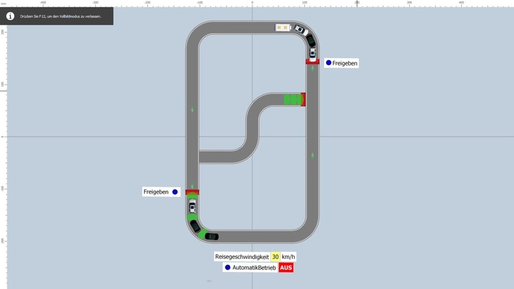

HaNNoveraNer Geschrieben 14. Juni 2020 Geschrieben 14. Juni 2020 (bearbeitet) Hier mal ein Lösungsansatz. Du mußt dann nur in den Objektvariablen der Dummys oder der Fahrzeuge die jeweiligen Partner speichern, wenn Du mit mehreren Autos arbeitest. P.S. Zum Start oben auf PLAY drücken und staunen... :-) dummy.mbp Gruß Thomas Bearbeitet 14. Juni 2020 von HaNNoveraNer

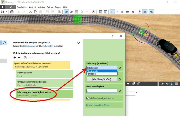

BahnLand Geschrieben 14. Juni 2020 Geschrieben 14. Juni 2020 Hallo Thomas. kleiner Hinweis: Die eingekreiste Aktion ist wirkungslos, weil als Auslöser nicht das schwarze Auto, sondern der Gleiskontakt angegeben ist. Dieser besitzt keine Eigenschaft "Geschwindigkeit". Wenn die Ereignisprotokollierung eingeschaltet ist, wird der Ablauf deshalb beim Betreten dieses Geiskontakts mit einer Fehlermeldung angehalten. Ist die Ereignisprotokollierung ausgeschaltet, tritt zwar der Fehler trotzdem auf, führt aber nicht zum Anhalten des Ablaufs. Da das schwarze Auto zu diesem Zeitpunkt bereits eine sehr geringe Geschwindigkeit besitzt, kann der beschleunigte Dummy-Antrieb den Gleiskontakt im Ausweichgleis, mit dem die Weiche wieder auf "Geradeaus" geschaltet wird, erreichen, bevor das schwarze Auto die Weiche erreicht. Deshalb wirkt sich der Fehler nicht negativ auf das Gesamtverhalten aus. Würde das schwarze Auto die Weiche erreichen, bevor der Dummy-Antrieb diese umschaltet, würde es in das falsche Gleis abbiegen und damit den Gesamtablauf zerstören. Übrigens - wenn jemand Schwierigkeiten mit der Zuordnung der verschiedenen Ereignidefinitonen zu den Gleiskontakten hat: Einfach jedem Gleiskontakt einen separaten Namen geben. Dann tauchen diese verschiedenen Namen automatisch auch in den Ereignisdefinitionen auf, sodass man kann sie dann leichter identifizieren kann. Ansonsten den Gleiskontakt markieren, dessen Eeignisdefinition man anschauen möchte, dann über dem Eigenschaftsfenster ganz rechts auf den Button mit den 3 weißen Linien klicken, den Punkt "Ereignisse" auswählen und das nun angezeigte Ereignis anklicken. Viele Grüße BahnLand
HaNNoveraNer Geschrieben 14. Juni 2020 Geschrieben 14. Juni 2020 (bearbeitet) Danke Bahnland Da hab ich vergessen umzuschalten. Hab ich auf de Schnelle gestrickt. MBS nimmt immer den Kontakt als Defaultwert. Hier nun die optimierte Version mit indirekter Adressierung der Dummies und der Fahrzeuge ohne Fehler ;-) Aber teilweise mit Script. Das Script könnt ihr ja als Übung mal wieder in die graphischen Befehle umändern ;-) dummy2.mbp Gruß Thomas Bearbeitet 14. Juni 2020 von HaNNoveraNer
