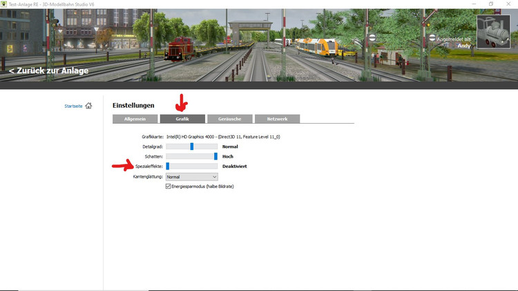

frenkyboy Geschrieben 30. Oktober 2020 Teilen Geschrieben 30. Oktober 2020 Hallo Goetz Wo ist der Regler "Spezialeffekte" in V6 zu finden? Ich sehe ihn weder bei "Extras" - "Einstellungen" noch bei "Ansicht" - "Anlageneinstellungen". Beste Grüsse - Frenkyboy Link zu diesem Kommentar Auf anderen Seiten teilen More sharing options...
Andy Geschrieben 30. Oktober 2020 Teilen Geschrieben 30. Oktober 2020 Link zu diesem Kommentar Auf anderen Seiten teilen More sharing options...
oberrrrroller Geschrieben 30. Oktober 2020 Teilen Geschrieben 30. Oktober 2020 Hallo Andy, danke für deinen Tipp. Wenn die Spezialeffekte deaktiviert werden, was ist da noch alles deaktiviert? Gruß Frank Link zu diesem Kommentar Auf anderen Seiten teilen More sharing options...
Andy Geschrieben 30. Oktober 2020 Teilen Geschrieben 30. Oktober 2020 Hallo Frank, keine Ahnung, mußt Du Goetz fragen. Auf Anhieb würde ich sagen: alles das, was man nicht mehr sieht, wenn's deaktiviert ist... Gruß Andy Link zu diesem Kommentar Auf anderen Seiten teilen More sharing options...

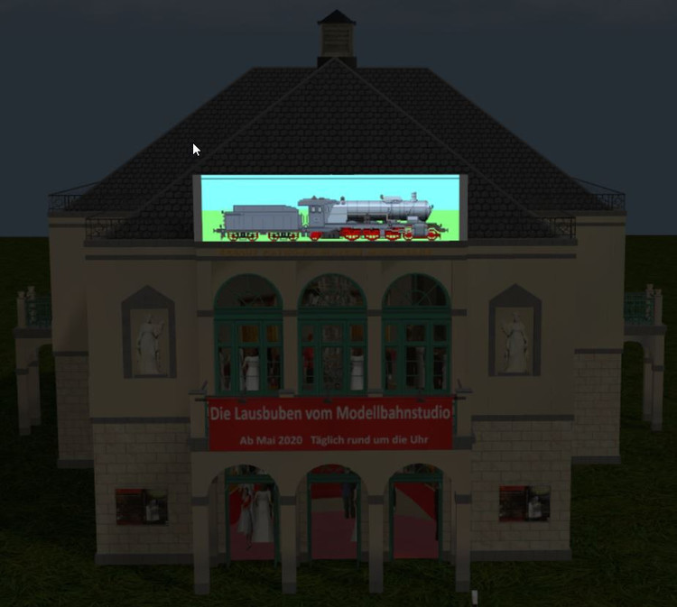

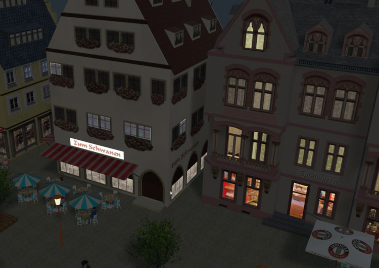

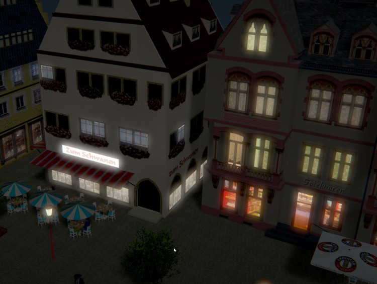

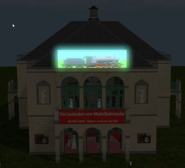

Goetz Geschrieben 31. Oktober 2020 Teilen Geschrieben 31. Oktober 2020 vor 12 Stunden schrieb oberrrrroller: was ist da noch alles deaktiviert? das Überstrahlen leuchtender Flächen die Tiefenschärfe die Vignette und leichte Farbverschiebung über dem Gesamtbild (in V5 Kameralinse genannt) Link zu diesem Kommentar Auf anderen Seiten teilen More sharing options...
Andy Geschrieben 31. Oktober 2020 Teilen Geschrieben 31. Oktober 2020 Hallo @Goetz, ich verstehe nicht so ganz, was Überstrahlen mit Tiefenschärfe zu tun hat. Überstrahlen hätte ich ganz gerne, aber Tiefenschärfe mag ich nicht so. Welche Einstellung ist das dann? Gruß Andy Link zu diesem Kommentar Auf anderen Seiten teilen More sharing options...
Goetz Geschrieben 31. Oktober 2020 Teilen Geschrieben 31. Oktober 2020 vor 2 Minuten schrieb Andy: ich verstehe nicht so ganz, was Überstrahlen mit Tiefenschärfe zu tun hat. Ich habe auch nicht versucht, das zu erklären. Ich habe lediglich aufgelistet, welche Parameter in der V6 gemeinsam mit diesem einen Regler beeinflusst werden. Link zu diesem Kommentar Auf anderen Seiten teilen More sharing options...
Andy Geschrieben 31. Oktober 2020 Teilen Geschrieben 31. Oktober 2020 vor 1 Minute schrieb Goetz: Ich habe auch nicht versucht, das zu erklären. Ich habe lediglich aufgelistet, welche Parameter in der V6 gemeinsam mit diesem einen Regler beeinflusst werden. Mußtest Du auch nicht erklären. Ich hatte nur gehofft, dass Du Zusatzinformationen darüber hast, in welcher der Einstellungsstufen was geschaltet wird. Aber das kann ich mir auch ausgucken. Es wäre halt vielleicht ganz nützlich gewesen, wenn es in diesem Thread zum Thema mal niedergeschrieben worden wäre. Gruß Andy Link zu diesem Kommentar Auf anderen Seiten teilen More sharing options...
Goetz Geschrieben 31. Oktober 2020 Teilen Geschrieben 31. Oktober 2020 (bearbeitet) vor einer Stunde schrieb Andy: in welcher der Einstellungsstufen was geschaltet wird ... könntest du selber ableiten: Alles wird zugleich geregelt - von Null stufenweise bis Maximum pardon - da hatte ich mich geirrt Und zu den Gründen und eventuellen Änderungswünschen musst du bitte nicht mich fragen, sondern Neo. Bearbeitet 31. Oktober 2020 von Goetz Link zu diesem Kommentar Auf anderen Seiten teilen More sharing options...
Neo Geschrieben 31. Oktober 2020 Teilen Geschrieben 31. Oktober 2020 Hallo Andy, vor 23 Minuten schrieb Andy: Es wäre halt vielleicht ganz nützlich gewesen, wenn es in diesem Thread zum Thema mal niedergeschrieben worden wäre. Stufe Deaktiviert: Keine Spezialeffekte Stufe Niedrig: Vignetten-Effekt Blooming Stufe Normal: Tiefenschärfeeffekt, normale Qualität Stufe Hoch: Tiefenschärfeeffekt in besserer Qualität Viele Grüße, Neo Link zu diesem Kommentar Auf anderen Seiten teilen More sharing options...
