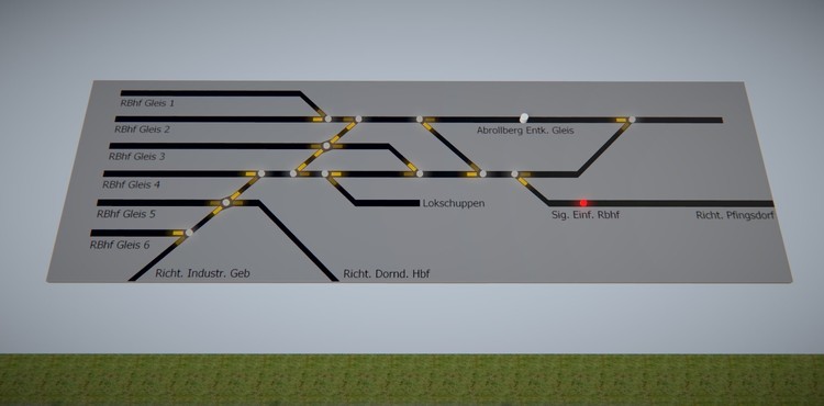

die neue Funktion mit der App ist schon super. Leider frisst sie aber Kamerapositionen. Allein bei meinen geplanten 6 Stellwerken, wären dann schon einmal 6 Kamerapositionen weg. Da bleibt nicht mehr viel übrig. Ich würde mir Wünschen wenn in zukünftigen Versionen eine zweiter Monitor unterstützt würde. So das man sein Weichenbild (Ich weiß immer nicht wie das heißt, siehe Anhang) auf den zweiten Monitor legen kann, und von da die Anlage steuern könnte.
Gruß Thomas

Hallo Modellbahnfreunde,
Ich schrieb eben schon in einem Thema das ein zweiter Monitor zu unterstützen sinnvoll sei. Grund ist das ich die neue App doch recht gern nutze um meine Anlage zu steuern. Bei mir sieht das so aus, das ich das Weichenbild zum Rangieren (ich weis nicht wie das heißt, siehe Anhang) auf die App lege. Leider damit auch eine Kameraposition weg. Bei geplanten 6 Stellwerken in meiner Anlage, wären dann 6 Kamerapositionen weg. Ich wünschte mir in meinem vorherigen Geschreibe, das die Stellwerke auf einen zweiten Monitor legen zu können. Sollte das nicht funktionieren, wären einfach wesentlich mehr Kameraposititionen sinnvoll. Ohh bitte bitte, mindestens 30 besser 50 Kamerapositionen. 10 sind meiner bescheidenen Meinung nach einfach viel zu wenig.
Gruß Thomas

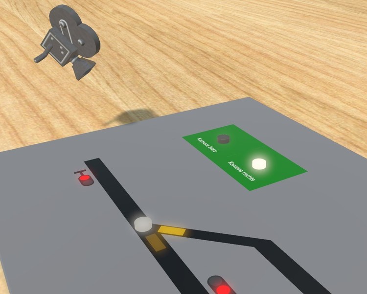

Du findest unter den Modellen eine Kamera.
Die kannst du beliebig oft aufstellen. Und jede individuell benennen.
Und du kannst jeder Kamera einen Knopf im Stellpult spendieren.
Du kannst also ein langes Stellpult bauen, mehrere Kameras auf relevante Bereiche verteilen und dann auf Knopfdruck von einer Sicht zur nächsten springen ohne dabei eine der 10 Schnelltasten oben zu verwenden.
Und wie würdest du eigentlich 50 Kameras auf Schnelltasten verteilen wollen?

Hallo Thomas
Man kann in der Ansicht auch einen , zwei oder mehrereTaster einsetzen für Kamera wechseln .
Ein Fenster nimmst Du nur für Kameras wechsel per Taster oder in jedes Fenster mit einer der beiden Möglichkeiten im Bild .
Im Bild kann man die Kamera vor und zurück schalten , dieser Steuerung muss in jeder Ansicht-Fenster ( Kamerasteuerung )  vorhanden sein .
Jede Kamera bekommt eine Zahl oder Namen , damit ist es leichter die Kamera zu bestimmen , die in eine Reihenfolge schaltet .
Bei mehrere Tasten , die je eine Kamera zugeteilt ist , sollte ein Ansichtfenster nur genutzt werden , die anderen Ansichtfenster schalten dann entsprechend die weiteren Fensteransichten ( restliche Ansichtfenster ) .
So sieht es aus wie die Kamera platziert wird , eine 2-D Ansicht ist die bessere Wahl für das Bild zur Steuerung
Der Winkel ist auf " x = -90° " .....
Bedenke aber das die zusätzlichen Ansichtfenster in Version 6 auf dem Modus Simulation stehen !
Das gilt bei Netzwerken - PC ( Lan oder W-Lan ) und Android-Geräte ( W-Lan ) , kleine Verzögerungen kommen vor .
Bei Fragen mich anschreiben !

Hallo Modellbaufreunde,
Bin jetzt auf der Arbeit, aber das scheint wieder ein langer Abend zu werden. Mir stellt sich nämlich die Frage, ob ich Geld für ein relativ großes Tablet ausgeben soll oder nicht. Mein Handy ist nicht gut geeignet um das Stellwerk zu bedienen, weil alles zu klein ist. Wenn ich mein Stellwerk allerdings auf einen zweiten Monitor bekomme, was ja gehen soll, brauch ich natürlich kein Tablet mehr. Der Monitorist ja noch mal um längen größer.
Gruß Thomas
