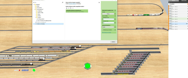

bigrala Geschrieben 23. September 2022 Autor Geschrieben 23. September 2022 Hallo Götz, bislang habe ich das Beispiel von Neo umgesetzt, das war noch mit V6. Mit Fahrstraßen habe ich es seit der V7 versucht und die zufällige Auswahl der Fahrstraßen läuft auch gut. Allerdings packe ich es nicht, dass nur Fahrstraßen ausgewählt werden, bei denen auch ein Fahrzeug z.B. am Startsignal wartet. Mein Gedanke war - ein ankommendes Fahrzeug könnte z.B. eine Variable im Signal "ZugWartet = True" setzen und dies könnte abgefragt werden. Ist das Ergebnis False, so wird der Zufall erneut ausgelöst - bis ein True ausgegeben und die Fahrstrasse aktiviert wird. Im Moment gilt je leerer der SB wird, je öfter wird ins Leere gegriffen. Aktuell habe ich zwei Möglichkeiten den Zufall auszulösen - einmal über den großen Schalter (grün) und über den Block (rechts unten) am Ausfahrgleis. Beim verlassen des Blocksignals wird der Schalter betätigt.
Goetz Geschrieben 24. September 2022 Geschrieben 24. September 2022 vor 4 Stunden schrieb bigrala: Mein Gedanke war - ein ankommendes Fahrzeug könnte z.B. eine Variable im Signal "ZugWartet = True" setzen und dies könnte abgefragt werden. Die Idee ist gut, Ralf. Wie wäre es wenn du diese Variable bei Ankunft am Ausfahrsignal (= Signalkontakt wird betreten) setzt und nicht beim Verlassen der Weiche? Dann hast du nicht mehr das Problem, bei der letzten Weiche anders verfahren zu müssen als bei den übrigen. Unter der folgenden Content ID habe ich eben eine Tutorial Anlage veröffentlicht: 54CA9DCE-EBA4-4104-82E4-937F71DCB56F Diese Anlage kommt ohne eine Variable "ZugWartet" aus, weil ich direkt prüfe, ob am Anfang der Fahrstraße ein Zug wartet. Jede Fahrstraße enthält eine Liste aller Gleise, die durch diese Fahrstraße verwaltet werden. Das erste Gleis dieser Liste ist das Gleis, auf dem der Kontakt sitzt an dem die Fahrstraße beginnt. Ein Zug, der am Ausfahrtsignal wartet, steht somit auf diesem Gleis. vor 4 Stunden schrieb bigrala: Im Moment gilt je leerer der SB wird, je öfter wird ins Leere gegriffen Um die Fehlversuche zu eliminieren, lege ich zuerst eine Liste an, in der nur die Ausfahrten enthalten sind, an denen ein Zug wartet. Dann bediene ich mich im nächsten Schritt aus dieser Liste. So ist ein Erfolg garantiert. Diese Liste lässt sich mit Lua leichter verwalten als mit der grafischen EV Viele Grüße Götz
bigrala Geschrieben 24. September 2022 Autor Geschrieben 24. September 2022 Guten Morgen Götz, anscheinend haben wir ein klein wenig aneinander vorbeigeredet oder ich habe mich falsch ausgedrückt. Das was ich mal gemacht hatte (verlassen Weiche etc) mache ich schon lange nicht mehr. Hatte zwischenzeitlich ja Neo´s Vorschlag verwendet. Ich arbeite nur noch mit den Signalen und dem GBS für die Besetztanzeige. In sofern entspricht mein Gedanke auch Deinem Vorschlag die Variable bei Ankunft am Signal zu setzen. Vielen Dank für Deine Tutorial Anlage Habe mal versucht zu verstehen, was Du da gemacht hast. Die Liste der Gleise (route tracks) kann ich nicht finden, wo deffinierst Du die ? Gruß Ralf
Goetz Geschrieben 24. September 2022 Geschrieben 24. September 2022 vor 40 Minuten schrieb bigrala: Die Liste der Gleise ... ist von Hause aus in jeder Fahrstraße enthalten. Die musst du nicht erstellen.

bigrala Geschrieben 24. September 2022 Autor Geschrieben 24. September 2022 Das ist echt eine tolle Lösung, habe Deine Lösung versucht zu verstehen und in dem Zusammenhang Deinen Sbf erweitert. Hab fast an mir gezweifelt weil ich beim Anlegen neuer Fahrstraßen für die Einfahrt immer eine Meldung "zuviele Abzweigungen" bekommen hab. Hab x Mal geguckt ob alle Gleise/Weichen richtig Kontakt hatten .... war natürlich alles okay. Dann viel mir ein .... Fahrstraßen können ja nur 7 Abzweigungen Hab es dann so gelöst ..... und ..... es funktioniert
Goetz Geschrieben 25. September 2022 Geschrieben 25. September 2022 vor 2 Stunden schrieb bigrala: Dann viel mir ein ... Dein Einfall war gut. Alternativ kannst du auch nach der siebten Weiche einen Kontakt als Wegpunkt einsetzen. Denn die Beschränkung gilt nur für den Abschnitt zwischen zwei Wegpunkten. Oder du aktivierst die Option "nur aktive Weichenstellungen berücksichtigen" und stellst für jede Fahrstraße, die du einrichtest, vorab die Weichen richtig. Damit ersparst du dem Studio die automatische Wegsuche. Die Einschränkung ist nur für diese Wegsuche vonnöten, weil sich mit jeder Weiche die Anzahl der Möglichkeiten vervielfacht. Oder du baust deinen Schattenbahnhof nach dem Muster realer Güterbahnhöfe auf (was ich persönlich besonders reizvoll finde) Durch die mehrfachen Verzweigungen führt hier kein Weg über mehr als 7 Weichen. Viele Grüße Götz
