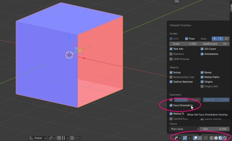

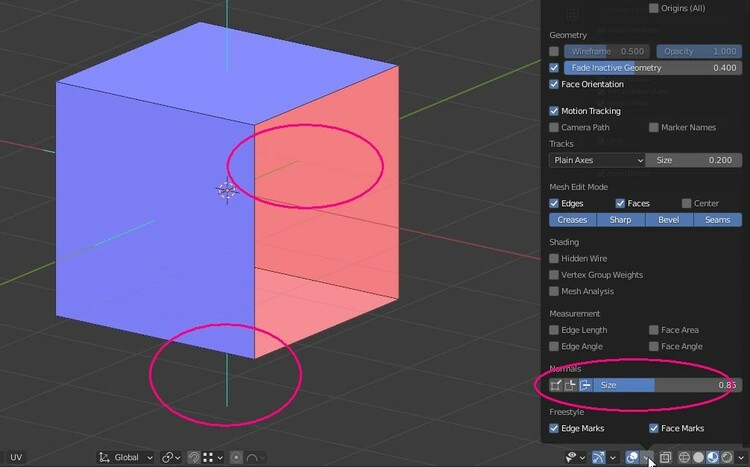

Hawkeye Geschrieben 26. Juli 2021 Geschrieben 26. Juli 2021 Hallo zusammen, auch ich versuche mich mit Blender (V2.92.0) anzufreunden, und komme wie viele Anfänger auch nicht weiter. Als Übungsobjekt habe ich mir eine Bogenbrücke ausgesucht. Hier mal mein aktuelles Problem mit der Darstellung im MBS. Von einer Ansicht aus sind Außenflächen im MBS undurchsichtig, so wie es gewünscht ist. Von einer anderen Ansicht aus transparent. In Blender kann ich aber diesen Effekt nicht erkennen oder sehen wie die Flächen ausgerichtet sind. Hat jemand hierzu einen Hinweis, wie ich an eine Lösung kommen kann. In Tutorials habe ich bisher nichts dazu gefunden. Danke in Voraus und viele Grüße Hawkeye
maxwei Geschrieben 26. Juli 2021 Geschrieben 26. Juli 2021 Hallo Hawkeye Im Objekt-Mode (blau ist aussen, rot ist innen) im Edit-Mode: Richtungsanzeiger lg max
