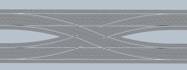

Ich habe da noch eine verrückte Geschichte mit einer Kreuzweiche (4 absolut symmetrische verbundene Weichen)
283547590_Bild3.thumb.jpg.ce8b01617d84c1c6c8bf3adf639648ee.jpg2044403279_Bild2.thumb.jpg.05413153fadcd63492d8cd492e87ad68.jpg200711026_Bild1.thumb.jpg.923b5207a5b217c4eb8a7161489a54a5.jpg1433179566_Bild0.thumb.jpg.ad33af9c0bf3d57dd6ead99c3cdf9bbe.jpg
Bei manchen Weichenstellungen spinnen die Züge, z.B. wie auf dem Bild 1 kommt der Zug zur Weiche 4, biegt dann (Bild 3) ab und plötzlich machte in der Mitte eine 180° Rechtswende und kommt wieder über die Weiche 2 auf dem Parallelgleis zurück, manchmal dreht sich aber in der Mitte um 90° nach links und wieder über die Weiche 3 auf den alten Gleis. Ich weiß nicht, was los ist. Vielleicht hast du eine Erklärung dazu.

Hallo Eddie,
vor 2 Stunden schrieb SY-DU:
dieses Problem ist ganz einfach zu erklären:
Wenn ein Zug am Ende eines Gleisstücks ankommt, sucht das Modellbahn-Studio nach dem nächsten Gleisstück, auf dem der Zug dann weiter fahren kann. Gibt es aber an diesem Punkt weitere Gleisstücke, deren Enden sich am selben Punkt treffen, ist es für das Modellbahn-Studio nicht mehr eindeutig, welches Gleisstück zur Fortsetzung der Fahrt ausgewählt werden soll (dass hier nur ein Gleis gerade weiter führt und die anderen "abknicken", spielt hierbei keine Rolle). Deshalb sucht sich dann das Modellbahn-Studio irgend eine der hier angetroffenen möglichen Gleisstrang-Fortsetzungen aus (den Selektions-Algorithmus kenne ich nicht). Und wenn dies das falsche Gleis ist, kommt es zu den Phänomenen, die Du auf Deiner Anlage beobachtet hast.
Ich hatte dieses Problem schon einmal hier beschrieben (vermutlich vor Deiner Zeit beim Modellbahn-Studio ;), ist schon 3 1/2 Jahre her). Wie dort beschrieben, musst Du iunbedingt vermeiden, dass an einem Kreuzungspunkt mehr als 2 Gleisstücke enden. Findet der Wechsel zwischen zwei Gleissstücken bei mehreren Kreuzungspfaden am Kreuzungspunkt statt, darfst Du dies nur für einen Kreuzungspfad beibehalten. Bei allen anderen Pfaden musst Du die sich hier treffenden Gleisstücke etwas kürzen und dann ein kurzes Verbindungsgleis (z.B. ein Flexgleis) einfügen, das über den Kreuzungspunkt hinweg führt. Damit kann ein Zug von einem anderen Kreuzungspfad nicht mehr auf diesen Pfad überwechseln.
Angewendet auf Deine konkrete Straßenbahn-Anlage bedeutet dies:
Bei Deiner Hosenträger-Kreuzung treffen sich die Enden der abzweigenden Spuren aller 4 Weichen am selben Punkt (durch die beiden sich kreuzenden Trennbalken in gelb und grün dargestellt). Deshalb kann ein von rechts oben kommender Zug, der über die abzweigende Weiche nach links unten überwechseln soll, vom Modellbahn-Studio auch nach rechts unten oder links oben abgelenkt werden, was natürlich falsch ist..

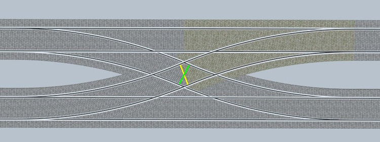

1260504041_02EinenStrangbeidseitigkrzen.thumb.jpg.64ab5bd55a4f48836d525837ebaa63d3.jpg
Entferne nun von einem Kreuzungspfad (hier jener von rechts oben nach links unten) die Gleis-Enden aus der Mitte, indem Du die Weichenstränge der beiden betroffenen Weichen etwas nach hinten versetzt (ich habe hierfür mit dem 3D-Modelleditor den Abzweigwinkel der beiden betroffenen Weichen von den voreingestellten 23° auf 20° reduziert.
Füge nun in die Lücke ein kurzes Flexgleis ein, das exakt an die beiden offenen Giesenden der beiden Weichen anschließt.
Damit hast Du nun die Anzahl der Gleis-Enden im Kreuzungspunkt auf 2 reduziert (grüner Trennbalken), und der andere Gleisstrang (mit den gelben Balken) hat seine Gleis-Enden aus dem Kreuzungspunkt weg verlagert. Damit kann das Umlenken des die Krezung passierenden Zuges auf ein falsches Gleis nicht mehr auftreten.
Falls es Dich nun wundern sollte, warum dasselbe Problem nicht am anderen Weichen-Ende auftritt, wo insgesamt 3 Gleis-Enden, nämlich von den beiden Gleissträngen der Weiche und das Ende von dem daran angeschlossenen Gleisstück zusammentreffen: Hier tritt dieses Phänomen deshalb nicht auf, weil von den beiden Weichensträngen zu einem Zeitpunkt immer nur einer "aktiv" ist (nämlich jener, in dessen Richtung die Weiche geschaltet ist). Und damit treffen sich an diesem "Verknüpfungspunkt" wieder nur 2 "aktive" Gleisstränge, womit die Entscheidung, wohin das Modellbahn-Studio den Zug weiterleiten soll, wieder eindeutig ist.

Die von @BahnLandvorgeschlagene Korrektur am Hosenträger habe ich gerade durchgeführt. An dieser Stelle kehren Züge ab sofort nicht mehr um.
