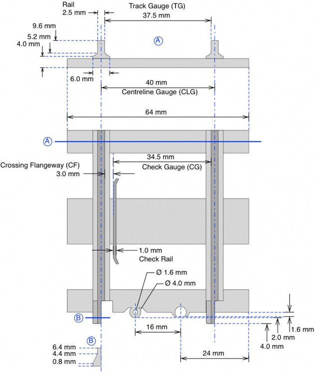

Hallo Hermann,
Liege ich mit Spurweite 37,5 mm und Maßstab 1:38 ungefähr richtig ?
Rastermaß ist 320 mm
HG, Henry
Hallo @Henry,
ja das kommt hin
Gruß Hermann

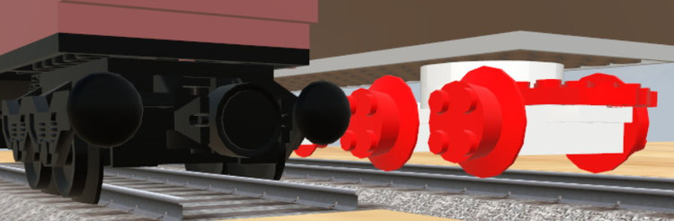

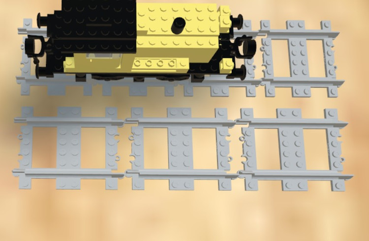

Moin Hermann
so siehts auf einem Spur-L-Gleis aus:
Radabstand (Spur) zu groß, Räder nicht auf Schienenoberkante.
Hast Du andere Maße ?
HG, Henry
Hallo @Henry,
hatte ich vergessen zu schreiben,
die zwei Entwürfe sind noch nicht auf Maß angepasst
ich wollte auf ein Gleissystem warten
Gruß Hermann

Hallo @Henry,
ich habe hier leider kein Gleismaterial von Lego, nur diese Zeichnung
Hallo @HWB
ich orientiere mich also am Fx-Track System. Ich melde mich dann per PM.
Henry

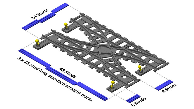

Ein Punkt im Lego System entspricht 8 mm, Grundlage ist dann eine 8 Noppen breite Schwelle, wobei die Schienen etwa auf den Punktmitten 2 und 7 liegen müßten. (deshalb nur 6 Noppen). Das bedeutet: eine Gleisbreite von 8*(8-2*(1,5))  = 5*8 = 40 mm abzüglich einer Schienenbreite von ~ 2mm sind 38 mm als Kontrollwert zur angenommenen Spurweite von 37,5 mm. Wer andere Maße hat, möge sich bitte melden.
Daraufhin wurden alle Lego-Punktangaben in reale Maße umgerechnet.
Ich bin erst soweit im 32-Punkt-Lego-Raster-System gekommen:
bei den Kreuzungen hakt es noch ...

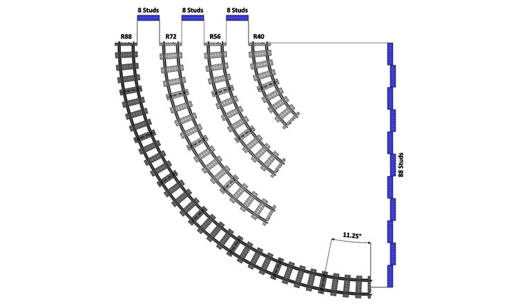

Hallo @Henry,
ich habe noch das hier gefunden, kannst Du etwas mit stl Dateien anfangen?
curve-r88-dimensions-top.thumb.jpg.2094142fc1f42f2adfa5524b180ba5cc.jpg210-2-dimensions.thumb.jpg.03574172ae6b4047ba53aac92e471259.jpg
Gruß Hermann
Bearbeitet von HWB
Am 20.2.2021 um 18:36 schrieb HWB:
Hallo Hermann,
zumindest kann ich daraus Maße "abzählen", also ;)her damit oder wo finde ich die ?, meint
Henry

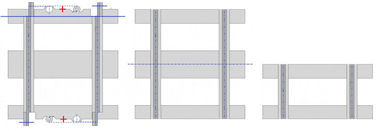

Hallo Hermann,
Realisierst Du die Gleise als feste Gleisstücke oder als Spline-Modelle?
Wenn es feste Modelle sein sollen, die dann auf der Bodenplatte aneinandergefügt werden, musst Du die Kontaktpunkte (_CP...) da setzen, wo ich im obigen Bild links die roten Kreuzchen platziert habe. Wenn Du mit Blender baust, musst Du die _CP-Punkte jeweils in die richtige Richtung drehen. Wenn Du mit Sketchup baust, nennst Du die _CP-Punkte "_CP90" (oben) und "_CP-90" (unten), wenn Dein Gleismodell in Sketchup parallel zur y-AChse ausgerichtet ist, und "_CP0" und "_CP180", wenn Dein Gleismodell parallel zur x-Achse ausgerichtet ist.
Wenn Du das Gleis als Spline-Modell realisierst, setzt Du überhaupt keine Kontaktpunkte. Das Gleismodell muss dann parallel zur y-Achse ausgerichtet sein. Wenn Du dann das Modell als "vom Typ Gleis" in das Modellbahn-Studio hochlädst , werden die Kontaktpunkte vom Modellbahn-Studio automatisch am Anfang (unten) und am Ende (oben) des Gleismodells gesetzt. Damit das Gleis dann im Modellbahn-Studio auch "ordentlich" gebogen werden kann, empfiehlt es sich, hier nur das Gleis nur in der Länge eines Schwellenabstands zu realisieren (im obigen Bild rechts). Sollte aus irgendeinem Grund das Modell mehrere Schwellenabstände lang sein müssen (.z.B wegen unterschiedlicher Kolorierung), solltest Du es wie oben in der Mitte gezeigt jeweils in der Schwellemitte durch  "Einziehen von Schnittlinien" teilen. Dann wird es in der Kurve auch innerhalb des Modells gebogen.
Hallo Hermann,
die Kontaktpunkte zeigen im Modell immer nach außen in jene Richtung, aus welcher das Nachbarobjekt angedockt werden soll (im obigen Bild sind die _CP-Objekte die grün-roten Vierecke, wobei das grüne Dreieck die Richtung anzeigt. Leider wertet der DirectX-Exporter hier die Drehrichtung des _CP-Objekts nicht aus, weshalb ihm über die Objektbezeichnung der Drehwinkel mitgegeben wird. Der Winkel 0° ist hierbei die Richtung der roten x-Achse. Positive Winkel drehen nach oben zur grünen y-Achse hin, negative Winkel nach unten. Es können auch Dezimalwerte eingesetzt werden (z.B. _CP22.5 oder _CP-22.5 für einen positien oder negativen Winkel von 22,5°). Hierbei muss zwingend der Dezimalpunkt verwendet werden. Das Dezimalkomma ist nicht erlaubt.
Wenn Du also ein Stück Gleis modellierst, richtest Du das _CP-Objekt immer vom Gleisende weg aus, indem Du im Bezeicher den entsprechenden Winkel relativ zur x-Achse angibst. Solltest Du einmal das Problem haben, mehrere Kontaktpunkte in dieselbe Richtung zeigen zu lassen (z.B. bei einem "Hosenträger"), musst Du trotzdem eindeutige Namen wählen, z.B. _CP0 + _CP00 öder _CP90 + _CP090 oder _CP22.5 + _CP22.50. Denn sonst erkennt hier das Modellbahn-Studio immer nur einen der in dieselbe Richtung zeigenden Kontaktpunkte.
