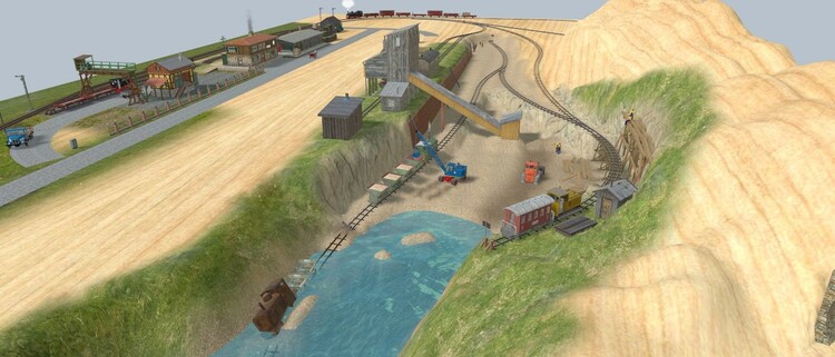

Easydiver Geschrieben 22. April 2021 Geschrieben 22. April 2021 Hallo Zusammen, hallo @Neo, hallo @Roter Brummer Ich baue gerade eine reine Schmalspur-Anlage in 750mm. Neben Dampfbetrieb gibt es noch Feldbahnen mit den BillerBahn Kipploren von @Roter Brummer. (ID: 94293C25-E092-4932-A8B1-9C09F73D5257) Mein Problem ist, wenn ich meine Anlage mit gefüllten Kipploren abspeichere oder exportiere und wieder öffne sind alle Kipploren leer. Das bringt meine EV durcheinander. Was mache ich falsch, könnt Ihr mir helfen. Gerne kann ich die Anlage als Versuch hochladen. Vor dem Öffnen sind die Kipploren im Screenshot auch noch gefüllt... Internette Grüße Maik

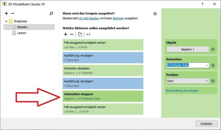

Goetz Geschrieben 22. April 2021 Geschrieben 22. April 2021 Hallo Maik, der folgende Eintrag löst dein Problem: Beachte bitte: die Animation "Entladen links" wird in der Position "Start" gestoppt. Damit ist die Lore in einem Zustand, der korrekt gespeichert wird. Lieben Gruß Götz
Easydiver Geschrieben 22. April 2021 Autor Geschrieben 22. April 2021 Hallo @Goetz, ich danke Dir so sehr für die "einfache" Lösung meines Problems. Jetzt wird weitergebaut damit die Kiesgrube nicht voll Wasser läuft.... Internette Grüße Maik

ThoLav Geschrieben 22. April 2021 Geschrieben 22. April 2021 @Easydiver Mir gefällt deine Landschaftsgestaltung. Würdest du die Anlage evtl hier anbieten, damit ich das studieren und davon lernen kann?
Easydiver Geschrieben 23. April 2021 Autor Geschrieben 23. April 2021 Hallo @ThoLav die Anlage ist doch noch im "Rohbau". Wenn Du möchtest, kannst Du meine letzte Anlage "Vom Winterberg zum Sommerloch" anschauen..... da gibt's neben der Normalspur auch die Schmalspur 750mm. Hier ist die ID: 31CB9892-8BE6-464D-9892-961F665CF4F3 Grüße Maik https://community.3d-modellbahn.de/forums/topic/4595-easydivers-anlagen/page/2/
