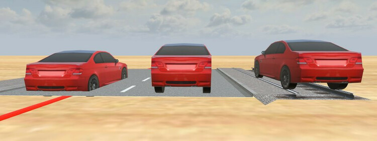

Bei den Virtuellen Spuren (links der rote Balken) beträgt die Abrollhöhe 0 mm. D.h dass ein Fahrzeug, das sich entlang einer auf der Bodenplatte abgelegten virtuellen Spur bewegt, genau auf der Bodenplatte aufliegt. Die Abrollhöhe der Straßen mit Fahrspur(en) liegt dagegen im Maßstab H0 bei 2,5 mm (muss bei anderen verwendeten Baugrößen entsprechend umgerechnet werden). Deshalb versinkt auch das linke Fahrzeug im Asphalt, während das mittlere mit den Rädern genau auf der Straßenoberfläche steht. Die Eisenbahngleise wiederum besitzen eine Abrollhöhe von 3,82 mm (auf H0 bezogen), was durch das Auto rechts dargestellt wird.
Dockt an solche Fahrwege mit unterschiedlichen Abrollhöhen aneinander an, vollzieht das darüber fahrende Fahrzeug einen Sprung auf die neue Abrollhöhe (es befährt eine "Treppenstufe").
Damit das Auto auf der Virtuellen Spur ebenfalls auf der Straßenoberfläche fährt, müsste die Virtuelle Spur unter der Straße um die Abrollhöhe der Straße (also in H0 um 2,5 mm) angehoben werden. Dann lässt sich die Virtuelle Spur aber nicht mehr an Straßen mit integrierten Fahrspuren andocken, weil die Andockpunkte beider Fahrspur-Enden dann nicht mehr auf derselben Höhe liegen. Deshalb sollte man unbedingt vermeiden, die Straßen ohne Spuren in Kombination mit Virtuellen Spuren und jene mit integrierten Fahrspuren wild durcheinander zu mischen. Ist es aus irgend einem Grund nicht möglich, sich auf eine Sorte von Straßen (entweder alle ohne Spuren oder alle mit integrierten Fahrspuren) zu beschränken, sollte man zumindest die Übergänge zwischen beiden Varianten minimieren. Dort kann dann die "Virtuelle Rampe Straße" als Übergangstück zwischen der "virtuellen Spur" und der Straße mit Fahrspur(en) eingesetzt werden, um die beiden Varianten ohne "Knick in der Abrollhöhe" erfolgreich zu verbinden.

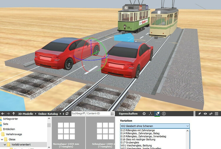

Es gibt aber für dieses "Problem" eine elegantere Lösung:
1342734232_UnterlegteGleisemitundohneSchienen.thumb.jpg.cb48e5ee285039d2826c5b106255b0b8.jpg
Speziell für den Einbau von Gleisen in das Straßenplanum werden in der Kategorie "Verkehrswege\Gleise\Vorbild-orientiert" auch Gleise mit einer Abrollhöhe von 2,5 mm (bezogen auf H0) angeboten. Platziert man diese "Tramgleise" in einer Straße und wählt die Variation "G04 Rillengleis" aus, bekommt man ein Rillenschienengleis, das mit der Oberfläche der Straße abschließt (genaugenommen ragt es minimal darüber hinaus, damit das Gleis auch sichtbar ist). Dieses Gleis gibt es sowohl für Normalspur (1435 mm im Maßstab 1:1) als auch in Meterspur (1000 mm) - natürlich mit entsprechenden Straßenbahn-Fahrzeugen. Diese Trambahngleise gibt es - z.B. um Baustellen darzustellen - auch als Variation ohne Schienen. Verwendet man diese anstelle der "Virtuellen Spur" in Kombination mit den Straßen ohne Spuren, erfüllen sie denselben Zweck wir die Virtuelle Spur, jedoch mit dem gravierenden Unterschied, dass deren Abrollhöhe mit jener der Straßen übereinstimmt und damit die Probleme der Virtuellen Spur bei der Kombination mit Straßenstücken mit oder ohne Fahrspur hier nicht auftreten.

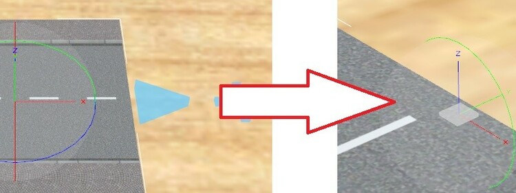

Auf einen kleinen Schönheitsfehler bei der Kombination von Straßen ohne und mit integrierten Fahrspuren sei hier noch hingewiesen:
Dockt man eine Straße ohne Fahrspur an eine solche mit integrierter Fahrspur an, entsteht am Übergang ein kleiner Schlitz (siehe oben im Bild), der daher rührt, dass die Fahrbahn-Oberfläche der Straße ohne Spur etwas niedriger ist als jene der Straße mit Fahrspur. Leider lässt sich dies nicht durch eine Höhenkorrektur des "niedrigeren" Straßenstücks korrigieren, weil die Gehsteighöhe bei beiden Straßenvarianten übereinstimmt. Bei einer Beseitigung des Höhenunterschieds an der Straßenoberfläche durch eine vertikale Posititonsänderung der betroffenen Straßenstücke würde daher der Schlitz an der Gehsteig-Oberfläche auftreten.

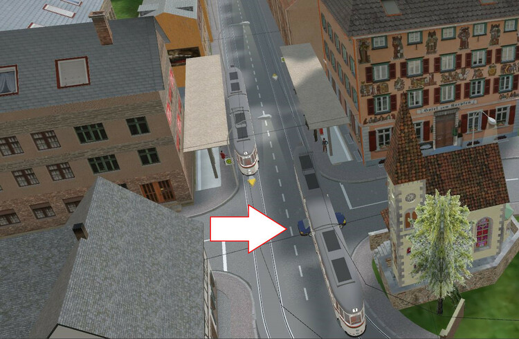

Inzwischen gibt es auch Kreuzungen zwischen Schiene und Straße, was dann zu Situationen führt wie auf dem beigefügten Bild sichtbar ist. Es passiert zwar nicht wirklich etwas, aber es ist auch nicht realitätsnah. Ich weiß, das man die Bahnen via EV und Lua entsprechend steuern kann, ich weiß nur noch nicht genau wie. Aber bei den Autos wird es problematischer. Man kann zwar auch via EV einzelne Straßenabschnitte mit Ereignissen verbinden, aber wenn das erste Auto stoppt, dann gibt das eine Kettenreaktion. Selbst wenn ich ein Script wie das von Goetz entwickelte Haltestellenscript anpasse, würde doch das erste Fahrzeug quasi als Lok die dahinter stehenden Fahrzeuge mit ziehen, was ja auch völlig unrealistisch ist. Aber solange es jetzt hier so heiß ist werde ich mir da keinen Kopf machen, alles zu seiner Zeit. Jetzt ist erst mal ein Kaffee angesagt.
Hallo Walter,
vor 7 Stunden schrieb Klartexter:
weitere Spuren hinzufügen kann, beispielsweise für Radler oder Fußgänger?

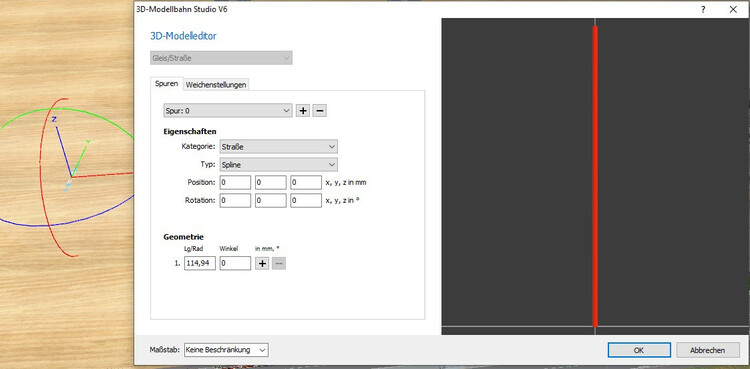

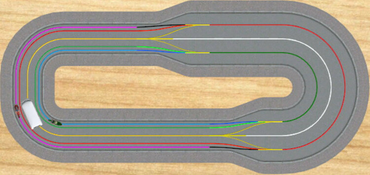

natürlich, wenn Du mit dem Gleiseditor umgehen kannst, ist alles möglich:
Dann wirst Du auch verstehen, warum es in einem Straßenmodell viele Einzelspuren (hier gelbe Weiche) geben kann, die durch Zusammenfassung wenige aber logische Schaltstellungen ergeben. Steht  die gelbe Dreiwegweiche auf geradeaus, müssen die gelben Aussenweichen ebenfals geradeaus stehen.
Du hast ein weiteres Problem. Weil dein Straßenmodell ID 75369FAE-01DD-4D26-B754-8C47833AE3FD ein Splinemodell ist, kannst Du nicht erkennen, welche Spur aktiv ist . Ich habe die eingearbeiteten Spuren in mühsamer Kleinarbeit für dich sichtbar gemacht.
Eine Spur fehlt jedoch - will sagen, es erscheint einfach, die Straßen als Spline zu verwenden, aber man tappt oft im Dunklen. (was sich ändern läßt).
Zum Testen ein Beispiel:
Für Walter.mbp
Herzliche Grüße, Henry
