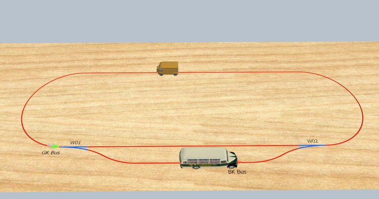

bei der kleinen Demo Anlage fährt der Bus nach einer kurzen Zeit ganz von alleine wieder los, kann mir das bitte einer Erklären – ich bin am verzweifeln.
Bus-Halt.mbp
Gruß Axel
Hallo Axel,
Die Ursache ist die automatische Beschleunigung in den Eigenschaften des Busses.
Die wird in diesem Fall vom vorbeifahrenden Transporter aktiviert.
Bearbeitet von Goetz
Bild eingefügt
Beim Bus "Automatische beschleunigung" deaktivieren.
Oder das Haltegleis verlängern und die Weiche weiter nach rechts vom Stopkontakt.
bus.mbp
