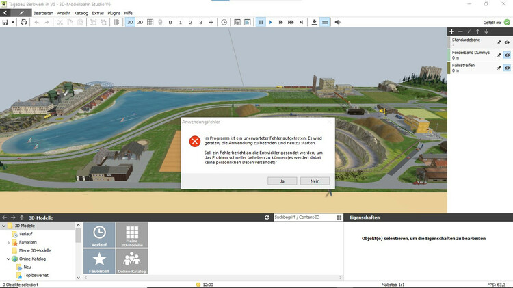

Hello,
I just want to report this. For me nothing has to be done. But when starting this application this error occured after seconds. Then the 3D Studio V6 kills itself. There are many error windows alle the same , but it is very fast dissapearing.
It is only with this layout A84B0CC2-F553-4949-A664-CB7CBFD33B51
I just managed to make this picture.
Kind regards, Herman

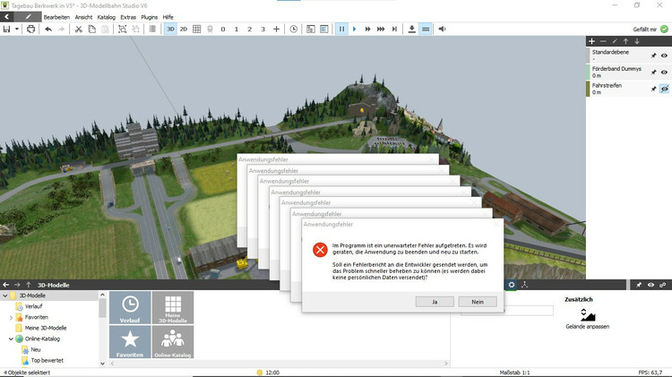

EDIT: This time even minimal graphics adjustments doesn't help. (screenshot with shadows, but happens even without!)
Bearbeitet von Andy
Hello Andy, The same here. Shadows disabled -> same error. The strange thing is. I looked at this layout on this laptop before. I then had V5, no problem at all.
Grtz, Herman
Oops, same computer? Well, let's wait for an answer.
Bearbeitet von Andy

EDIT Kino weg, Fehler da (Bild).
Bearbeitet von Andy
vielen Dank für eure Fehlerberichte. Das Kino ist mindestens die Ursache für einen Fehler gewesen. Die unsichtbaren Dummy-Loks für die Kinoleinwand lagen doppelt und übereinander gelagert vor. Seit V6 werden solche Fehlerzustände strenger mit einer Fehlermeldung quittiert. Ich habe die doppelten Dummy-Loks entfernt und die Anlage in V5 repariert.
