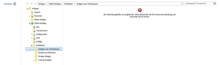

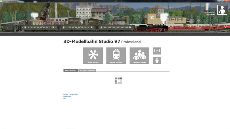

AndreasWB Geschrieben 2. Oktober 2021 Geschrieben 2. Oktober 2021 (bearbeitet) Hallo, nachdem sich die registrierte V7 automatisch aktualisiert hat, bekommt sie keine Verbindung mehr zur online-Datenbank. Beim Start sucht sie "ewig", bevor sie mir meine zuletzt geöffneten Projekte anzeigt. Anlagen oder Objekte mittels ID werden nicht gefunden. Ebenso der online-Katalog. Gruß Andreas Bearbeitet 2. Oktober 2021 von AndreasWB
AndreasWB Geschrieben 3. Oktober 2021 Autor Geschrieben 3. Oktober 2021 So, also jetzt kann sich V6 auch nicht mehr mit Euch verbinden. Die Einstellung in der Windows-Firewall besagt, daß die Kommunikation "innen / außen" zugelassen ist. Woran bitte kann es noch liegen? Gruß Andreas

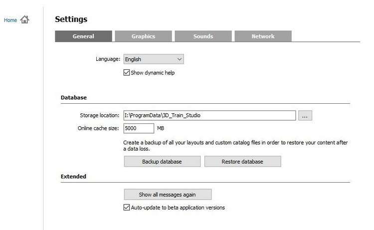

Dad3353 Geschrieben 4. Oktober 2021 Geschrieben 4. Oktober 2021 (bearbeitet) @ AndreasWB... How did that Database path get there ..? Was it the System that wrote it, or have you written it yourself ..? My installations, for v6 and for v7, are on external USB drives, but I let the system write the paths. Both paths point to the Studio folder, not the catalog. Here's a screenshot of my v7 settings ... How did this database path get there? Was it the system that wrote it or did you write it yourself? My installs for v6 and v7 are on external USB drives, but I let the system write the paths. Both paths point to the Studio folder, not the catalog. Here is a screenshot of my v7 settings ... Try removing the '\ Catalog' from the path; I think that's confusing MBS. Hope this helps. Douglas Try removing '\ Catalog' from the path; I think MBS is confusing. Hope that helps. Bearbeitet 4. Oktober 2021 von Dad3353

Andy Geschrieben 4. Oktober 2021 Geschrieben 4. Oktober 2021 (bearbeitet) Ich würde beim Datenbank-Speicherort mal auf die drei Pünktchen gehen. Wenn es da zu Verzögerungen kommt, ist der eingetragene Pfad falsch, bzw. nicht mehr zugänglich, denn den würde er in der Auswahl als erstes zeigen. Ferner sollte er im dargestellten Baum dann in 'Catalog' noch den Ordner 'Data' zeigen. Wenn das alles schnell und problemlos geht, weiß ich's auch nicht. Auch bei einer HDD stellt sich nicht die Frage, ob sie kaputt geht, sondern nur wann. Gruß Andy p.s.: im Originalpfadnamen heißt es übrigens \3D-Modellbahn Studio V7\ Bearbeitet 4. Oktober 2021 von Andy

Dad3353 Geschrieben 4. Oktober 2021 Geschrieben 4. Oktober 2021 (bearbeitet) 46 minutes ago, Andy said: ... ps: by the way, the original path name says \ 3D-Modellbahn Studio V7 \ This is true if installing the data in the same place as the program; this is not 'best practice'. The program goes into the Windows 'Program Files' folder, but it's better if the data goes into the Windows 'Program Data' folder. I have such folders on all my external disks that contain programs, and keeps the place tidy. A backup of data is so much easier, faster and more convenient if it's only the 'Program Data' folders that get backed up. It's not important, if one is not 'IT savvy', but for those handling many programs over many disks, good house-keeping becomes a higher priority. My 'C' drive is a relatively small (120Gb ...) SSD, so I keep that only for system use. It's far too small for the terabytes I have of data on USB drives and a couple of NAS devices. Dies gilt, wenn die Daten an derselben Stelle wie das Programm installiert werden; dies ist keine „beste Praxis“. Das Programm wird in den Windows-Ordner "Programme" verschoben, aber es ist besser, wenn die Daten in den Windows-Ordner "Programmdaten" verschoben werden. Ich habe solche Ordner auf allen meinen externen Festplatten, die Programme enthalten, und hält den Ort aufgeräumt. Eine Datensicherung ist so viel einfacher, schneller und bequemer, wenn nur die Ordner „Programmdaten“ gesichert werden. Es ist nicht wichtig, wenn man nicht 'IT-versiert' ist, aber für diejenigen, die viele Programme auf vielen Platten handhaben, wird eine gute Haushaltsführung eine höhere Priorität. Mein 'C'-Laufwerk ist eine relativ kleine (120 GB ...) SSD, also behalte ich das nur für den Systemgebrauch. Es ist viel zu klein für die Terabyte, die ich an Daten auf USB-Laufwerken und ein paar NAS-Geräten habe. Bearbeitet 4. Oktober 2021 von Dad3353

Andy Geschrieben 4. Oktober 2021 Geschrieben 4. Oktober 2021 (bearbeitet) Hi Doug, basically you are right, so that datas are separated from programs. Best on another disk/partition. But then: if you buy a computer today, there is windows preinstalled and there is only one disc/partition. And after all: Datas are now simply in the folder 'Users', (as MBS-Datas are too), and this folder is prepared for multiuserhandling, networks and so on. After all Windows works best, if you let it alone... greets Andy p.s.: I pointed to the folder name because of the letters in bold, which are missing in Andreas' folder name. If he copied all, those are missing. Bearbeitet 4. Oktober 2021 von Andy
Dad3353 Geschrieben 4. Oktober 2021 Geschrieben 4. Oktober 2021 1 hour ago, Andy said: ...if you buy a computer today, there is windows preinstalled and there is only one disc / partition. And after all: Datas are now simply in the folder 'Users', (as MBS-Datas are too), and this folder is prepared for multiuserhandling, networks and so on. After all Windows works best, if you let it alone ... Indeed, such is Modern Life, but I am old, so I do things correctly. Tatsächlich ist das moderne Leben so , aber ich bin alt, also mache ich die Dinge richtig.
Neo Geschrieben 4. Oktober 2021 Geschrieben 4. Oktober 2021 Hallo Andreas, einen Zusammenhang mit dem lokalen Datenbankverzeichnis kann ich nicht sehen. Gibt es Probleme beim Zugriff auf die Datenbank, wird eine entsprechende Fehlermeldung ausgegeben. Es gab allerdings am 30. September ein Ereignis, was dazu führte, dass alte Geräte nicht mehr auf verschlüsselte Webseiten zugreifen können, weil diese alten Geräte ein bestimmtes Zertifikat nicht mehr unterstützen. Weitere Informationen siehe hier. Womöglich ist dein veraltetes Windows 7-System ebenfalls betroffen. Hast du alle Updates installiert? Gerade die Tatsache, dass bei dir plötzlich mehrere Programme nicht mehr funktionieren, deutet auf ein zentrales Problem in deiner Software/Hardware hin. Mit dem Studio selbst ist alles in Ordnung, dieses verwendet die Internetfunktionalität des darunterliegenden Betriebssystems. Viele Grüße, Neo

krug1958 Geschrieben 16. August 2023 Geschrieben 16. August 2023 Hallo zusammen, ich bin neu hier. Ich habe vor ein paar Tagen MBS V7 Professional installiert und wollte mir nun den Offline-Katalog für meinen Urlaub herunterladen. Leider bis ich genau auf das hier beschriebene Problem gestoßen. Mehrere Versuche wurden letztlich immer mit der Fehlermeldung (s. o.) quittiert. Ich benutze Windows 10 22H2 mit allen Updates. Ich habe bisher mit keinem Programm Verbindungsprobleme gehabt, nur jetzt mit MBS. Gibt es evt. noch Lösungen an anderer Stelle? Viele Grüße AK
streit_ross Geschrieben 16. August 2023 Geschrieben 16. August 2023 Hallo @krug1958, Ob es die Lösung Deines Problems ist, kann ich nicht garantieren. Aber versuche mal folgendes: Mach mal , nach dem Dein Rechner hochgefahren ist, einen Neustart . Nach dem erneuten Hochfahren beende wie gewohnt mit Herunterfahren und starte dann erneut ganz normal. Gruß streit_ross
