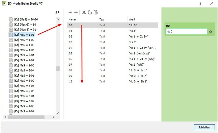

Ks - Signale mit " Zs 3 " und " Zs 3v " Fahrzeug in Bewegung bringen oder stoppen .
Habe in meinen Beispiel Variablen der Schaltzustände in Textform hinterlegt .
Hier ein paar Bilder ....

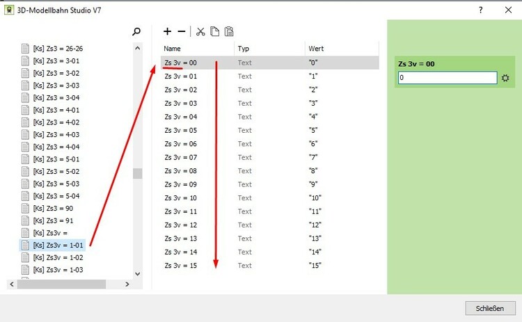

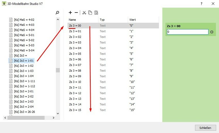

1. Mehrabschnitt-Ks - Signal
2. Zs 3 ( Zusatzsignal ) " Geschwindigkeitsanzeiger "
3 Zs 3v ( Zusatzsignal ) " Geschwindigsvoranzeiger "
1. Frage : Ist es sinnvoll die Einträge als Variable einzutragen und diese für die Anwendung zu nutzen ?
Unterschiedliche Geschwindigkeiten müssen von den Zs 3 und Zs 3v vorgenommen werden ( Streckenblock ) .
2. Frage : Wie kann man das am besten lösen siehe Tabelle unten ?

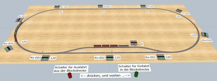

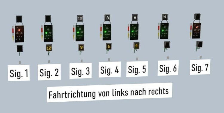

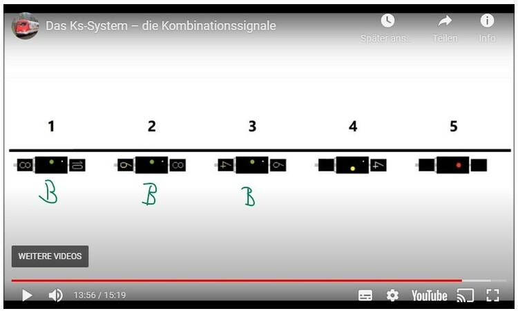

oder in Bildbeispiel ....
Hier werden 6 Signalbilder einer Strecke benötigt , wie weit das Bahnfahrzeug auf der Streckenblock von Signal zu Signal vorkommt .
Es ist erstmal ein Test - weil die Ks-Signalsysteme noch nicht im Katalog vorhanden sind - sie werden von " roter Brummer " gebaut !
Wer har sich hierüber mal Gedanken gemacht , wie man das lösen könnte ?
Darum kamen die Fragen oben auf !
Meine Idee war in Blöcke die Signale an zusteuern über die Signalkontakte ( gegebenenfalls ext. Gleiskontakte ) .
Hierbei muss jeder Block sein vorherige Signalzustand wissen um das folgende Signal zu stellen .
Spezialisten in der EV und Lua sind hier gefragt .  o.O
Vielen Dank für Vorschläge und Beispiele !

hier die Testanlage.
Habe auf die Beschreibung verzichtete, da ja keine Metadateien mit exportiert werden.
Wie gesagt, alles noch mit V6 erstellt, also keine sichtbaren Gleiskontakte am Signal, keine Fahrstraßen oder sonstigen Neuerungen aus V7 enthalten. Somit dürfte die Steuerung schon zum "alten Eisen" gehören.
Es sind einige EM Module enthalten, die für diese Anlage nicht benötigt und auch nicht ausgeführt werden. (z.B Halt am Bahnsteig, Fahrzeuganimationen, etc.) also einfach ignorieren.
Für dich ist wohl hauptsächlich das Modul "EM Blockstrecke" interessant. Ich verwende gerne viele print()-Anweisungen in den Ereignissen, daher denke ich, das die Einträge im Ereignisprotokoll somit als Erläuterung der Funktionsweise ausreichen dürften.
Ich hoffe du bist mit Lua vertraut, da ich für die Zs3-Aktualisierung auch Funktionen im benutzerdefinierten Ereignis benutze.
Ist daher ein wenig verschachtelt.
Soll ja auch nur das Prinzip verdeutlichen.   9_9
Hawkeye

Ks-Signale haben drei Grundbegriffe " Halt , Halt erwarten und Fahrt " der Rest wird mit den Zs3 und Zs3v ergänzt .
Auch gibt es drei Arten von Signalen " Haupt- , Vor- und Mehrabschnittsignale " ( Grundformen ) .

Dein Signalbild hier oben sind für mich 7 Hauptsignale die ein Zs3 und einen Vorsignalanzeiger Zs3v haben.
Ein Ks- Signal nur jeweils als Haupt- oder Vorsignal einzusetzen, dürfte nicht allzu schwer sein, da man hier die Signalstellungen
trennen kann.
Wie sieht den bei deinem Signal-Beispiel die Stellung bei Mehrabschnitts- Signalen aus?
Würde ein Signal die Stellung von Haupt- auf Vorsignal wechseln, dann würde sich der Blockabschnitt ja verlängern.
Der Zug am Vorsignal würde ja kein „Halt“ sondern ggf. nur eine andere Geschwindigkeit erwarten müssen.
Bevor man das programmiert, muß man schon wissen in welcher Situation die Ks-Signale welche Stellung bekommen sollen.
Hier wären ein Beispiel wie in deinem Bild hilfreich.

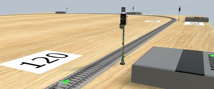

habe mich heute mal an der Geschwindigkeitsregulierung mit Ks-Signalen als Mehrabschnittssignale in V7 versucht.
Ist in Verbindung mit den Fahrstraßen eigentlich gar nicht so schwer. Die Ks-Signale mit Zs3 und Zs3v müssten richtig schalten.
Kannst du ja mal prüfen.
Was mich nur wundert und ärgert, ist das bei einem Kreis eine Fahrstraße ständig blockiert bleibt. Hier die Fahrstraße(4).
Erst wenn eine Lok auf dem Signalkontakt des Ks-Signals -005 hält, wird die Blockierung an der Fahrstraße (4) aufgehoben.
Wäre schön, wenn @Neo oder @Goetz da mal draufschauen und das erklären könnten.
Eine Lösung dafür wäre schön.
Hawkeye

Die Beispielanlage bezieht sich auf Signalstellungen aus dem Bild von Hans ohne die „40“ :image.jpeg.3029e84248377674f73857e9d00ec412.jpeg
Da steht nix von „Halt erwarten“. Demnach müsste das Sig.6 in diesem Bild die Stellung „Ks2-Halt erwarten“ bekommen. Mit oder ohne Zs3- Anzeige“40“ oder „60“?
Die Signalstellungen erklären aber nicht das die Fahrstraße (4) blockiert bleibt.
Hast du dafür ein Erklärung?

vor 12 Minuten schrieb Hawkeye:
Korrekt, Hawkeye.
Ohne Zs3v, denn die Geschwindigkeit ab dem folgenden Signal ist 0
Und wahrscheinlich auch ohne Zs3. Denn wenn ich ab hier den Bremsvorgang einleite, dann brauche ich keine zulässige Höchstgeschwindigkeit mehr.

Hallo Modellbahnfreunde
Hallo Hawkeye

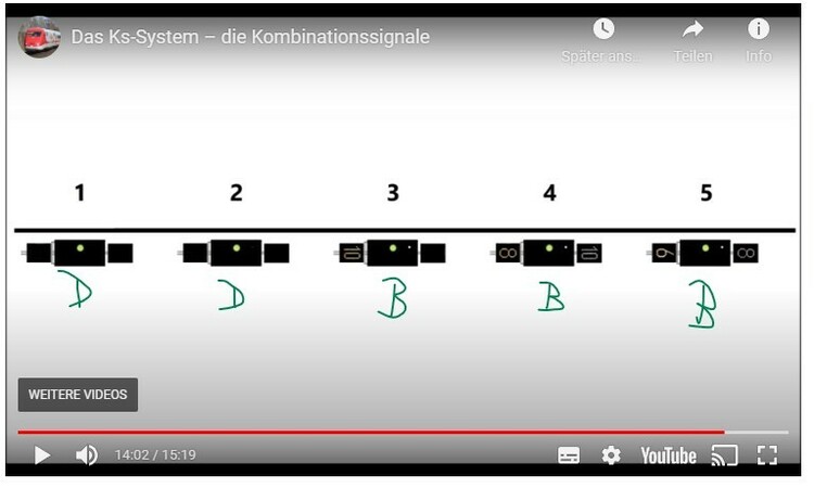

Hier habe ich aus dem Internet zwei Videos gefunden , die Ausschluss geben sollten , wann ein Signal sein Signalbegriff eingesetzt wird .
Die DB-AG hat aufwendige Unterrichtsmaterial , mehr auf Theorie zu Praxis .
Denke aber , dass die Videos doch hilfreich sein werden .
Für zukünftige Bahnangestellte werden einige Videos auch Online zu Verfügung gestellt , hier brauche ich noch einen Zugang ( Allgemein ) .
@ Hawkeye , habe mir die erste " H/V mit Zs3 " angesehen , sehr gute Umsetzung für ein Laien .
Wenn man das Prinzip erstmal versteht , fällt es auch leichter die Steuerung auf zubauen .
Bin mir jetzt nicht ganz sicher , ob ich bei der Darstellung einen großen Fehler gemacht habe - das sollte aber mit den Video beseitigt sein .
Mehrabschnittsignale können eines der Signale annehmen " Vorsignal " oder " Hauptsignal " ,
reines  Hauptsignal hat nur " grün " und " rot " wobei das reine Vorsignal " grün " und "gelb " besitzt .
rot  =   Halt
gelb  =  Halt erwarten
grün  =  Freie Fahrt bzw.  Fahrt
Mit den Zs-Signale wird die Geschwindigkeit geregelt - Zs3v = Geschwindigkeits-Voranzeiger ( gelbfarbige Ziffern )
                                                                                       - Zs3   = Geschwindigkeits-Anzeiger   ( weissfarbige Ziffern )
Das Modell Ks-Signale mit Zusatzsignale ( später im Katalog ) haben vorgegeben Ansteuerungsstellungen ( 0 - 10 ) die dann ein Signalbegriff angeben ( Zifferform ) .
Hierbei wird der zehnfache Wert der Ziffer als Geschwindigkeit dargestellt .
Beispiel :
Zifferanzeige  -15-    zehnfacher Wert      = 150 km/h nach Signal angenommen werden kann ( max. Fahrgeschwindigkeit erlaubt " 150 km/h " ) .
Sollte der Zs3 aus sein und es ist nur die Lampe " grün " zusehen , darf die maximale Geschwindigkeit nach Dienstplan oder Fahrdienstleiter genommen werden .
vor 10 Stunden schrieb Goetz:
Wenn also ein Signal "Halt" zeigt, dann muss das Signal davor (wie ein Vorsignal) "Halt erwarten" zeigen. Weil der Lokführer dieses Signal zwar passieren darf, aber jetzt schon das Bremsen einleiten muss, um am folgenden Signal anzuhalten.
Hallo Götz, hallo Hans,
Soweit ich das jetzt verstehe, muß bei den Mehrabschnittssignalen jetzt aber eine ganz andere Logik angewendet werden.
Beim bisherigen H/V System wird in der Fahrstraße per Voreinstellung immer von „0-Hp0“ auf „1–Hp“ umgeschaltet, wenn der Folgeabschnitt frei wird.
Bei dem Ks-Signal als Mehrabschnittssignal wechselt aber jetzt die Funktion des Signals von Hauptsignal zu Vorsignal, deshalb müsste beim freiwerden des Folgeabschnitts von „0-Hp0“ zuerst auf „3-Ks2“ geschaltet werden. Und erst wenn der 2.te Folgeabschnitt frei wird, wieder mit der Funktion des Hauptsignals auf „1-Hp1“. Also müssten dann doch beim Ks-System mindestens 3 Signal hintereinander logisch verbunden sein und entsprechend geschaltet werden. Das ist in Fahrstraßen aber bisher nicht vorgesehen, bleibt also nur ein Weg über die EV.
Werde jetzt erstmal die Videos hierzu von Hans anschauen.
Hawkeye
Hallo Hans,
vor 9 Stunden schrieb h.w.stein-info:
tolle Videos. (y)
Am Ende des ersten Videos ist das, was ich für die Beispiel-Blockstrecke mit Mehrabschnittssignalen gesucht habe.
Also wird (in diesem Beispiel) erst ab einer zulässigen Geschwindigkeit > 100km/h auf 1-Ks1 (Dauerlicht) geschaltet. Bis 100km/h wird immer 2-Ks1+Zs3v (Blinkend) angezeigt.
D.h. nur auf der Strecke 1-3 im Bild 2 kann der Zug mit "Fahrplangeschwindigkeit" fahren. Also ist Schaltfolge beginnend ab einem "Halt"
0, 3- (gelb) mit "40", 2 - (Blinkend) mit "60/40", 2 mit "80/60", 2 mit "100/80", 2 mit 0/100, 1, 1
Also schaltet erst das 7.Signal auf 1-Ks1. Werde versuchen das noch so ins Beispiel einzubauen. :)

Hallo Zusammen,
hier mal der erst 2te Versuch für die Blockstrecke mit den Mehrabschnittssignalen.
Habe noch eine Ausweichstelle eingebaut. :)
Die Signalstellungen für Ein- und Ausfahrt aus der Blockstrecke sind noch nicht ganz optimal.
Hier wäre es schön, wenn einer mal sagen könnte, wie das Ks-Signal "Ks-003" stehen muss, wenn der Zug auf die Ausweichstrecke fahren soll.
Das habe ich erstmal ignoriert, also nicht wundern, wenn der Zug mit 100 km/h über die Weiche brettert. :D
@Roter Brummer Die Ks-Signale sind der Hammer, mit den Leuchtwürfeln von @Andy können sogar schon die Signalstellungen im GBS dargestellt werden,
ist wie eine Lichtorgel. 9_9
Hawkeye

Hallo Hawkeye,
Das Ks-300 fungiert für das auf der Hauptstrecke folgende Hauptsignal als Vorsignal. Die Unterscheidung liegt hierbei nicht in unterschiedlichen Signalbildern, sondern Ks-300 hat am Mast ein Vorsignalschild, ein gelbes Dreieck mit der Spitze nach unten. Soll dieses Vorsignal nicht für das auf der Hauptstrecke folgende Hauptsignal gelten, (also für die Fahrt auf das Nebengleis), wird es dunkel geschaltet, Da auch auf der Nebenstrecke ein Hauptsignal folgt, muss dessen Signalzustand durch ein zusätzliches Vorsignal auf der Nebenstrecke im Bremswegabstand davor angezeigt werden. Sollte die Nebenstrecke mit maximal 50 km/h befahren werden, könntest Du sowohl auf das dortige Hauptsignal und somit auch auf das zusätzliche Vorsignal verzichten.
Hallo Streit-ross,
Deine Antwort ist so nicht ganz richtig.
Das "Ks-003" fungiert als Einfahrtsignal für den keinen "Bahnhof". Bei einer Fahrstrasse in das Nebengleis muß es also "Fahrt mit Geschwindigkeitsbegrenzung", also hier die reduzierte Geschwindigkeit durch die Tafel auf der Spitze des Signals anzuzeigen (40Km/h oder 60Km/h ...). Da aber das folgende Ausfahrtsignal "Halt" zeigt, darf nur das gelbe Licht leuchten ("Halt erwarten"). Es entspricht somit dem Bild (2. Signal von links) in dem oberen Video-Link in Hans' Post vom Montag um 23:23 Uhr.
Noch genauer sogar dem, was dem Lokführer im Video darunter angezeigt wird (Signal 11 B).
Andreas
Hallo Andreas,
stimmt. Ich war wohl gestern Abend schon ermüdet, denn heute morgen sehe ich, das sich auf der Hauptstrecke gar kein Bhf befindet, an dem der Zug halten könnte. Wenn auch wie hier auf der Nebenstrecke ein Hauptsignal folgt, wird man das Vorsignal abhängig dazu machen, also wird das Vorsignal  das Signalbild ankündigen, welches momentan am Hauptsignal der Nebenstrecke angezeigt wird.
