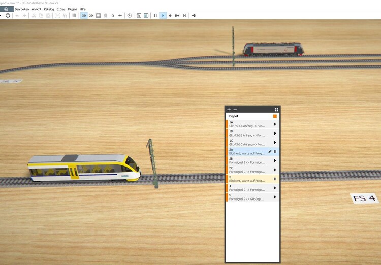

jloos Geschrieben 19. Oktober 2021 Geschrieben 19. Oktober 2021 Hallo, ich habe auf meiner Anlage immer wieder den Fall, dass eine Fahrstraße nicht freigegeben wird, wenn kein Zug mehr drauf ist. Ich habe jetzt mal ein Beispiel erstellt, auch hier wird ab und zu die FS 4 nicht freigegeben. Woran kann das liegen? Gruß Jürgen FS4-Freigabefehler.mbp
Goetz Geschrieben 19. Oktober 2021 Geschrieben 19. Oktober 2021 Hallo Jürgen, hast du eventuell nach Einrichten der Fahrstraßen noch Signale oder Signalkontakte verschoben? Es sieht nämlich für mich im Betrieb so aus, als würden sich Bereiche überlappen. Viele Grüße Götz
Neo Geschrieben 19. Oktober 2021 Geschrieben 19. Oktober 2021 Hallo Jürgen, bei deiner Fahrstraße 2A hast du für Formsignal 2 festgelegt, dass dieses auf Fahrt geht, wenn die Fahrstraße aufgelöst wird. Ist das Absicht? Ich denke eher nicht, da die anderen Fahrstraßen diese Einstellung nicht haben. Dadurch kommt es zumindest zu Kollisionen auf der Strecke, weil das Signal öffnet, obwohl die folgende Fahrstraße noch blockiert ist. Viele Grüße, Neo
jloos Geschrieben 19. Oktober 2021 Autor Geschrieben 19. Oktober 2021 Hallo Götz, ich habe diesen Aufbau speziell gemacht, um die anderen möglichen Einflüsse aus der großen Anlage auszuschließen. Es passiert auf der großen Anlage an verschiedenen Stellen, dass die FS zwar frei gegeben wurde, aber das Signal am Anfang nicht schaltet. Bei dieser Beispielanlage passiert es immer wieder mit der FS 4. Hallo Neo, ich habe alle möglichen Einstellungen ausprobiert und dabei vielleicht die 2A verstellt. Nun habe ich die Einstellung der 2A für das Formsignal 2 auf "Nichts unternehmen" gestellt. Aber trotzdem ist die Anlage wieder stehen geblieben. Gruß Jürgen
Andy Geschrieben 19. Oktober 2021 Geschrieben 19. Oktober 2021 Hallo Jürgen, das ist so ein Fall, da wäre eine Screenaufzeichnung mit offenem Ereignisprotokoll sinnvoll. Mit Neo's Korrekturvorschlag gerät die Anlage bei mir zwar nicht in einen Stopzustand, aber sie kommt aus dem Takt. Da sind dann plötzlich zwei Loks auf der gleichen Fahrspur. Das sollte so ja nicht passieren. F4 ist auch oft entschieden länger blockiert als optisch nötig. Merkwürdig. Gruß Andy
Andy Geschrieben 19. Oktober 2021 Geschrieben 19. Oktober 2021 Ich würde das Konzept noch mal überdenken. Das mit dem nicht schaltenden Signal am Ende gibt mir ein ungutes Gefühl. Du forderst zwar an, dass die Fahrspur vor dir freigeschaltet wird, aber wird sie das wirklich? Und dann kann ein Zug durchrauschen, weil das Signal noch offen ist (aus welchem Grund auch immer), ganz unabhängig vom Zustand der davor liegenden Fahrspur. Sind die Zugabstände klein, öffnet der vorne fahrende Zug das Signal und bevor die Fahrspur das schließen kann, rutscht der vorherige Zug schon hinein. Ungefähr so jedenfalls...
Timba Geschrieben 19. Oktober 2021 Geschrieben 19. Oktober 2021 vor 29 Minuten schrieb Andy: Das sollte so ja nicht passieren. F4 ist auch oft entschieden länger blockiert als optisch nötig. Merkwürdig. Dieses merkwürdige Phänomen habe ich auch gestern gehabt. Vielleicht hat es gar nichts mit dem hier vorliegenden Fehler zu tun, aber es ist ein Versuch, der nicht viel Arbeit macht. Das merkwürdige Verhalten bei meiner Anlage war durch nichts zu erklären, es waren definitiv keine anderen Fahrzeuge beteiligt, in der Fahrstraßenauflistung wurden keine Fehler angezeigt, die orangenen Linien der Fahrstraßen waren genau da, wo sie auch sein sollten, alles total chic und trotzdem war die Fahrstraße einen Moment lang blockiert ohne Grund. In meiner Hilflosigkeit habe ich dann einfach die Fahrstraße komplett gelöscht und anschließend neu eingerichtet. Oh Wunder, da war's ok. Das heißt, es kann auch mal ein winziger Fehler in der Fahrstraße sein, der mit bloßem Auge nicht erkennbar ist. Gruß Timba

Andy Geschrieben 19. Oktober 2021 Geschrieben 19. Oktober 2021 Ich habe jetzt mal alle Signale (auch die 1er am Anfang) auf das Normalverhalten eingestellt, also nix mehr mit 'nichts unternehmen'. Dann sind zwar immer nur zwei Loks zu sehen, und es gibt keinen Halt, aber auch kein Problem. Gruß Andy
HaNNoveraNer Geschrieben 20. Oktober 2021 Geschrieben 20. Oktober 2021 Die Anlage aus dem 1. Thread verhält sich mnerkwürdig, weil nach Anforderung der FS 4 diese noch blockiert ist, und erst geschaltet wird, wenn der Zug das Signal erreicht. Hab nur gerade keine Zeit...
jloos Geschrieben 20. Oktober 2021 Autor Geschrieben 20. Oktober 2021 vor 6 Stunden schrieb Andy: Ich habe jetzt mal alle Signale (auch die 1er am Anfang) auf das Normalverhalten eingestellt, also nix mehr mit 'nichts unternehmen'. Dann sind zwar immer nur zwei Loks zu sehen, und es gibt keinen Halt, aber auch kein Problem. Gruß Andy hallo Andy, wie sieht denn das Normalverhalten aus? Kannst Du die angepasste Anlage hier bitte mal hochladen Gruß Jürgen
Andy Geschrieben 20. Oktober 2021 Geschrieben 20. Oktober 2021 bitte schön. Normalverhalten = so, wie es erscheint, wenn man die Fahrstraße anlegt. Defaultverhalten hätte es vielleicht besser beschrieben. Gruß Andy FS4-Freigabefehler RE.mbp

Goetz Geschrieben 20. Oktober 2021 Geschrieben 20. Oktober 2021 (bearbeitet) vor 9 Minuten schrieb Andy: bitte schön. Normalverhalten = so, wie es erscheint, wenn man die Fahrstraße anlegt. Es tut mir leid, Andy, aber das stimmt nicht. Im Gegenteil ist dein Beispiel sehr problematisch. Denn du stellst auch das Signal am Ende einer Fahrstraße auf Fahrt, wenn die Fahrstraße aktiviert wird. Das Signal am Ende muss auf nichts unternehmen stehen. Denn es deckt den folgenden Abschnitt. Seine Stellung steht nicht im Zusammenhang mit der Fahrstraße, deren Ende es markiert. Und wenn du eine Fahrstraße stellst, dann weißt du nicht ob der nachfolgende Abschnitt (hinter dem letzten Signal) frei ist oder nicht. Viele Grüße und bitte entschuldige, dass ich so laut werde. Es ist einfach sehr wichtig, dass dieser Unterschied für alle deutlich wird. Götz Bearbeitet 20. Oktober 2021 von Goetz

Andy Geschrieben 20. Oktober 2021 Geschrieben 20. Oktober 2021 (bearbeitet) Okay, dann zum aktuellen Problem. Irgendwie macht das letzte Signal doch zu spät auf. Es sieht fast so aus, als wenn hinten erst ein Zug rauskommen muß, dass vorne der im Depot verschwinden kann (optisch ist er weg, aber logisch in Warteposition?) und erst dann ist die Fahrstraße 5 fertig und öffnet das Signal. Edit: Ich lese besser erstmal nur mit. Bearbeitet 20. Oktober 2021 von Andy
Neo Geschrieben 20. Oktober 2021 Geschrieben 20. Oktober 2021 Hallo, das Problem ist das Signal der Fahrstraße 4. Der Kontaktpunkt steht exakt auf der Gleisgrenze, weshalb es intern zu Problemen kommt. Wird das Signal der Fahrstraße 4 ein klein wenig verrückt (und die falsche Konfiguration von Fahrstraße 2A korrigiert), funktioniert die Anlage bei mir korrekt. Warum die Fahrstraße nicht korrekt funktioniert, wenn das Signal exakt auf der Gleisgrenze steht, werde ich mir noch genauer anschauen und entsprechend korrigieren. vor 9 Stunden schrieb streit_ross: dass nun eine "Expertenanalyse" noch einige Bugs zutage fördert. Du hast es korrekt erkannt, V7 ist schon so gut gereift, dass wir hier nur noch über seltene Spezialfälle reden. Besser, du bereitest dein Konto schon mal auf die kommende Belastung vor Viele Grüße, Neo

jloos Geschrieben 20. Oktober 2021 Autor Geschrieben 20. Oktober 2021 vor 21 Minuten schrieb Neo: Hallo, das Problem ist das Signal der Fahrstraße 4. Der Kontaktpunkt steht exakt auf der Gleisgrenze, weshalb es intern zu Problemen kommt. Wird das Signal der Fahrstraße 4 ein klein wenig verrückt (und die falsche Konfiguration von Fahrstraße 2A korrigiert), funktioniert die Anlage bei mir korrekt. Warum die Fahrstraße nicht korrekt funktioniert, wenn das Signal exakt auf der Gleisgrenze steht, werde ich mir noch genauer anschauen und entsprechend korrigieren. Du hast es korrekt erkannt, V7 ist schon so gut gereift, dass wir hier nur noch über seltene Spezialfälle reden. Besser, du bereitest dein Konto schon mal auf die kommende Belastung vor Viele Grüße, Neo Hallo Neo, ich habe alle Steuerelemente und Signale gelöscht und neu aufgebaut. Jetzt funktioniert alles einwandfrei. Es wird dann wohl die Position von Kontakt 4 gewesen sein. Das muss ich auch gleich in der großen Anlage überprüfen. Und diese Fehlermöglichkeit im Hinterkopf behalten. Danke Gruß Jürgen
Neo Geschrieben 20. Oktober 2021 Geschrieben 20. Oktober 2021 vor 12 Minuten schrieb HaNNoveraNer: Und warum öffnet das Startsignal von FS4 erst so spät, der Zug braucht doch garnicht anhalten? Durch die Grenzposition wird die Fahrstraße intern falsch aufgebaut, es kommt dann zu Folgefehlern. vor 1 Minute schrieb jloos: Und diese Fehlermöglichkeit im Hinterkopf behalten. Mit dem nächsten Update wird der Fehler behoben sein. Viele Grüße, Neo
jloos Geschrieben 20. Oktober 2021 Autor Geschrieben 20. Oktober 2021 Hallo Neo, bitte nicht als Meckern verstehen, ich hoffe, meine Meldungen helfen beim Aufspüren von Fehlern. Ich habe also alles neu aufgebaut, nun funktioniert das mit der FS 4. Aber der Fehler, dass eine gelegentlich Fahrstraße nicht aktiviert wird, tritt nun bei der FS 2B auf. Ich habe schon nachgesehen, ob der Kontakt wieder auf einer Trennstelle liegt, ist aber nicht der Fall. Gruß Jürgen FS4-Freigabefehler2.mbp
