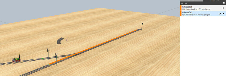

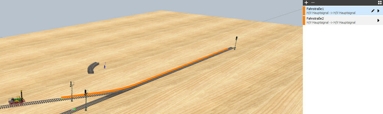

Timba Geschrieben 22. November 2021 Geschrieben 22. November 2021 Hallo @Ciskus zwei Gleise münden in eine gemeinsame Fahrstraße. D.h., es sind eigentlich 2 Fahrstraßen, die nur das hintere Stück gemeinsam haben. Fahrstraße 1: Und Fahrstraße 2: Wenn jetzt der Zug auf Fahrstraße 1 zuerst die Fahrstraße anfordert, erscheint bei Fahrstraße 1 ein Schloss. Kurz danach fordert der andere Zug Fahrstraße 2 an, die ist aber noch belegt, also geht die in Lauerstellung, es erscheint ein Pausezeichen hinter Fahrstraße 2. Sobald der erste Zug die Fahrstraße freigegeben hat, wechselt das Symbol zu Schloss und Zug 2 fährt weiter. Das ist nochmal dasselbe, was Götz geschrieben hat, nur mit etwas anderen Worten. Auf der Fahrstraßenliste sieht das dann so aus: Gruß Timba

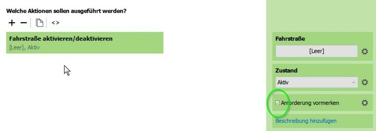

Eggu Geschrieben 22. November 2021 Geschrieben 22. November 2021 Ich möchte noch einen Punkt ergänzen, der hier ev. gemeint ist, und mit dem letzten Update gelöst wurde: Wenn per EV eine Fahrstraße angefordert wird, die gerade noch geschaltet und belegt ist (sichtbar am Schloss-Symbol), kann diese Anforderung verloren gehen, wenn nicht auch das "Vormerk-Bit" gesetzt ist, siehe Bild. Gruß Eggu
Timba Geschrieben 22. November 2021 Geschrieben 22. November 2021 @Eggu Ein berechtigter Hinweis, aber er trifft auf das o.a. Beispiel nicht zu. Da es sich um zwei verschiedene Fahrstraßen handelt, die nur einen Teil gemeinsam haben, kann es nicht passieren, dass die zweite Anforderung verloren geht. Nur wenn beide Fahrzeuge aus derselben Richtung kommen und beide genau dieselbe Fahrstraße benutzen wollen, dann passiert genau das, was du da beschreibst. Du hast allerdings recht, wenn das "Vormerk-Bit" gesetzt ist, wie es jetzt standardmäßig der Fall ist, dann ist man auf alle Fälle gewappnet.

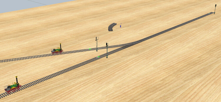

AndreasWB Geschrieben 12. Dezember 2021 Geschrieben 12. Dezember 2021 Hallo, ich habe ein ähnliches Problem: Zwei Bahnhofsausfahrten münden in die Strecke mit mehreren Blöcken hintereinander. Jeder Block hier = eine Fahrstraße. Fährt ein Zug aus dem Bahnhof aus, reservieren die Fahrstraßen immer die jeweils vorausliegende (nächste) Fahrstraße (Block). Für den ersten Zug funktioniert dies auch. Startet man jedoch den nächsten Zug, solange der vorausfahrende noch auf der Strecke ist (seine Ausfahrt ist noch geblockt), funktioniert es nicht mehr. Der Haken bei "Fahrstrasse aktivieren" - "Anforderung vormerken" ist gesetzt. Mein V7 sollte sich eigentlich automatisch aktualisieren. Somit gehe ich davon aus, die aktuelle Version zu benutzen. In der angehängten Anlage einfach die Ausfahrten "Ausfahrt P3" und danach "Ausfahrt P4" aktivieren. Die Züge sollten automatisch ausfahren. Die Einfahrten in den Bahnhof müssen abschließend jeweils manuell freigegeben werden. Gruß Andreas Ks-Signale mit Fahrstrassen.mbp
HaNNoveraNer Geschrieben 12. Dezember 2021 Geschrieben 12. Dezember 2021 Funktioniert bei mir. Das unter Signal muß bei HP0 noch auf Bremsen auf 0km/h gestellt werden. Beide Züge fahren dann zum Signal, halten an, und werden auch korrekt freigegeben, wenn man die Fahrstraßen aktiviert. Gruß Thomas
AndreasWB Geschrieben 13. Dezember 2021 Geschrieben 13. Dezember 2021 Hallo Thomas, fährt der zweite Zug dann auch artig im Blockabstand hinterher? Bei mir fährt er zwar aus dem Bahnhof aus, sobald der erste Zug den nächsten Block durchfährt, hält dann aber am nächsten Blocksignal an. Obwohl der erste Zug die Strecke freigegeben hat, wird sie nicht erneut für den zweiten Zug aktiviert. Und danke für den Hinweis zu den Signal-Einstellungen. Ich entdecke auch noch immer Kleinigkeiten bei den unerwartet komplexen Prozeßschritten. Gruß Andreas
HaNNoveraNer Geschrieben 13. Dezember 2021 Geschrieben 13. Dezember 2021 Achso. Dahinter erst ist das Problem. Wenn man die FS für den nachfolgenden Zug manuell aktiviert, wenn der Block frei ist, funktioniert es ja. Nur nicht, wenn er warten muß bis der Folgeblock frei ist. Also muß irgendwas am Status der Fahrstraße "aktiv" oder an der Bedingung "FS wird aktiviert" nicht passen. Dafür ist das Konstrukt aber schon zu kompliziert, um das auf die Schnelle zu finden. Ich helfe mir da immer mit einem Testaufbau, der nur die nötigen Funktionen enthält. Da müßtest Du Dir dann den Status der Fahrstraßen zu jedem Zeitpunkt ansehen z.B. in einem Textfeld, um so einen Schritt weiter zu kommen. Gruß Thomas
