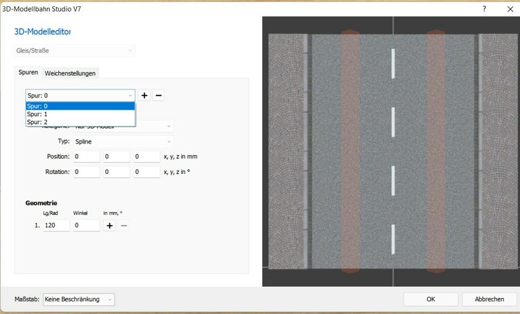

weil wenn ich auf eigenschaften gehe und dann da 90 grad angebe kommt zwar meine kurve ABER die spuren gehen nicht mit den kurve eiso die buse und autos fahren nur gerade und bleiben dann stehen

Hallo Steven,
das liegt daran, dass ein Straßenstück aus mehren Spuren besteht. Eine (virtuelle) für jede Fahrspur und eine weitere für das sichtbare Straßenmodell.
Wenn du im Editor nur eine der Spuren änderst - meist erwischt man dabei die sichtbare - dann ziehen die anderen nicht automatisch mit.
Aber alle biegsamen Objekte (Splines) haben an ihren Enden ein hellblaues Dreieck. Und ein Klick darauf aktiviert einen Gismo (x-, y-, z-Achse) und ein graues Dreieck.
Mit dem Gismo kannst du den Spline
  • in die Länge ziehen (grüne y-Achse),
  • krümmen (rote x-Achse)
  • und anheben/absenken (blaue z-Achse)
Mit dem grauen Viereck kannst du ihn freihändig verbiegen.
In allen Fällen werden sämtliche enthaltenen Spuren gemeinsam verändert und behalten dabei ihre relative Positionen zueinander (Spurabstand)

Aber genau Dein Problem hat doch Götz erklärt, Du veränderst nur den Winkel der sichtbaren Spur....
Du mußt den Winkel für Spur 0, 1 und 2 ändern !!!

Ein bisschen rechnen muss man schon! So ganz phi mal Daumen geht nicht.
Die Fahrspuren haben einen Seitenversatz von +/- 21,5 mm.
Spur 1 hat also keinen Radius von 150mm, sondern von 141,5mm. Spur 2 dementsprechend 98,5mm.
