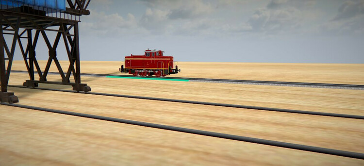

Kann ich eine Lok per Kran so auf einem Gleis absetzten, dass diese dann fahrbereit auf dem Gleis korrekt einrastet ?
Bei meinem Versuch (in diesem Fall mit einem Boot, siehe Bild) kann ich das Beiboot ( == Lok) ganz exakt auf der Spur absetzen (mittels einer genau justieren Hilfsfläche, danach manuell die Lok vom Hilfsobjekt entknüpft und mit der Spur neu verknüpft), aber es kann danach trotzdem nicht eigenständig wegfahren
Ich muss es zumindest mit der Maus "anfassen" damit es endgültig korrekt auf der Spur einrastet.

Hallo Eggu,
vor 58 Minuten schrieb Eggu:
Dabei entsteht nicht die Art Verknüpfung, die ein Fahrzeug benötigt.
Das muss nämlich nicht nur mit dem Gleis verknüpft werden, sondern mit einem einzelnen Punkt auf diesem Gleis.
Solch eine Verknüpfung entsteht nicht, wenn du mittels Kettensymbol verknüpfst.

aber gibt es denn eine korrekte Möglichkeit eine Lok per Kran (und EV) zuverlässig aufzugleisen ?
Gruß Eggu
Gerade eben schrieb Eggu:
gibt es denn eine korrekte Möglichkeit ...
Ja. Wenn du einer Lok per EV einen Ort zuweist und sich an diesem Ort ein Fahrweg befindet, rastet die Lok darauf ein.
Bei meinem Versuch hatte ich einen Kontakt an der gewünschten Stelle. Da der wie ein Fahrzeug einrastet, war er mein Garant für eine perfekte Platzierung.
Dessen Position habe ich an ein Auto übertragen, um es zuverlässig und fahrbereit auf die Straße zu bekommen.
Ich habe das Auto aber nicht mittels Kran bewegt, sondern einfach aus einem zentralen Versteck auf die Straße gesetzt.
War ein Versuchsprojekt vor der Einführung der virtuellen Depots.
Für die Positionsübergabe benötigst du Lua.

es gäbe da noch einen 'Hack', der mir mal aufgefallen ist und das Problem der 'falschen' Verknüpfung umgeht. Ich weiß aber nicht, ob er in jeder Situation (und jeder zukünftigen Version) funktioniert. Im Test geht es! Lok manuell aufnehmen und auf das gefärbte Gleis absetzen, dann in den Planungsmodus zurückschalten (oder Kran deaktivieren!) und den Taster drücken. Danach fährt die Lok auf der Schiene. Offensichtlich geht es aber nur, wenn die Lok vorher auch schon auf einem Gleis stand - denn so bleibt der Verbindungstyp irgendwie erhalten... :/
Edit: Mit dem gleichen Kniff lassen sich auch Gleiskontakte 'verschieben'...
absetztest.mbp
Edited by Andy
typo

Hmm, Kran setzt die Lok bei mir nicht direkt auf der Schiene ab, sie bleibt etwas in der Luft hängen, bleibt da auch nach Tastendruck. :/
Krass! Fährst Du Version 7.2.6.0 ?
Edited by Andy
  • Author
vor 24 Minuten schrieb Andy:
Ja
vor 40 Minuten schrieb Eggu:
Bei mir auch nicht.
Weil Rollmaterial eigentlich ein wenig "in" der Schiene sitzen muss.
Dafür ist die Kransteuerung aber nicht geeignet. Die setzt Dinge nur obenauf (und kann deshalb z.B. auch einen Container auf den anderen stapeln.)
Dass die Lok noch mehr über dem Gleis schwebt liegt daran, dass ihre Abmessung nach unten nicht beim Radkranz endet, sondern tiefer.
Workaround: ein separates Zielobjekt für den Kran.
Wie in dem Beispiel, welches neuLich dir gezeigt hat.
Tja. Mein Kran setzt konstant auf Höhe 0,352 m ab. Nach der 'Zuweisung' durch den Schalter wird die vom Programm auf 0,332 korrigiert.
Das ist ja nicht verkehrt, dass er da einrastet. Aber der grundlegende Höhenunterschied ist schon bemerkenswert.
Offensichtlich hängt das sogar vom verwendeten Rechner ab. Vielleicht spielt auch die Krangeschwindigkeit eine Rolle.
Dann lassen wir das besser außen vor. Interessant ist halt die 'Korrektur' des Verknüpfungstyps durch die id. Positionszuweisung.

... durch die Animation ändert sich der Markierungsrahmen (bei genauer Betrachtung nach unten) und wenn man unter "Eigenschaften" "Info" schaut die Höhe des Modells...
Je nachdem wo die Animation steht, wird (bei mir) unterschiedlich hoch (über dem Gleis) abgesetzt...
