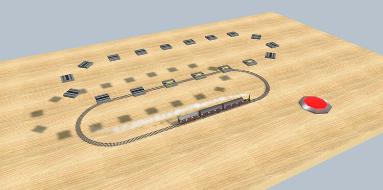

Eggu Posted October 16, 2022 Posted October 16, 2022 @neuLich, @Old Grey, ich habe mal ein kleines Demo gemacht, zur semi-automatischen Zuordnung von Gleisen zu GBS-Bausteinen: EF85DE9D-650F-4267-A13E-2D251AA11C17 Schritt-für-Schrit-Anleitung in der Beschreibungs-Sektion des Hauptmoduls "Ereignisse". Um das selbst schrittweise durchzuführen zuvor alle GBS löschen und die Modul-Variablen "Gleise" und "GBS" leeren (Listen) Prinzip: Gleiskreis duplizieren, dann in der Kopie die Gleise durch einen GBS-Block nach Wahl ersetzen, dann noch alle Gleise in die Liste "Gleise" kopieren, die GBS in die Liste "GBS", dann noch Schalter betätigen und alle GBS werden gemäß den Gleisen platziert, per Obj.Var. verbunden und benamt. Die GBS muss man dann eben noch nach Winsch zu/in einem Pult anordnen.

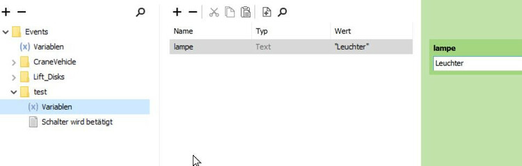

Eggu Posted October 16, 2022 Posted October 16, 2022 vor 38 Minuten schrieb richard.kressmann: Das ist dann aber ein Text o.ä. und kein Objekt und die EV nimmt keine Variablen oder Texte als Objekte an n'Abend Richard, du meinst speziell dieses Problem ?: Ich denke das geht in Lua. Wenn ich z.B. eine Modulvariable habe und in dieser ist der Name eines Signals als Text gespeichert (nicht das Objek), dann kann ich das Objekt per Name ansprechen (ist aber wohl langsamer). z.B Leuchwürfel mit Namen "Leuchter" auf 1 setzen: sieht in Lua so aus: layout:getEntityByName($("test").variables["lampe"]).state = 1 Geht auch per EV, statt "Objekt" dann "Objekt (Name)" auswählen. Gruß Eggu
