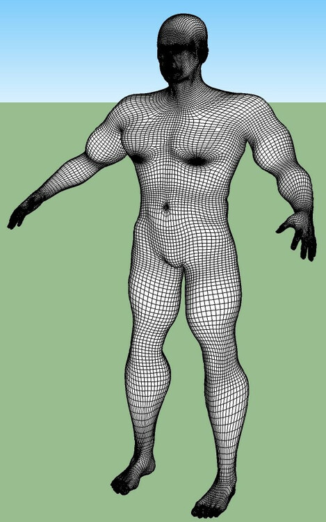

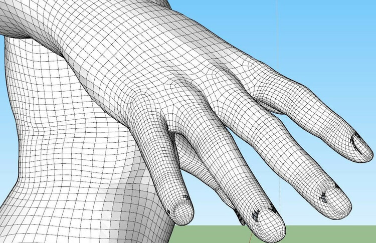

MakeHuman erzeugt extrem viele Polygone, als Beispiel eine Hand:

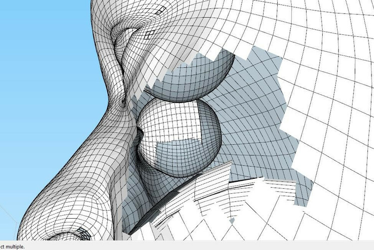

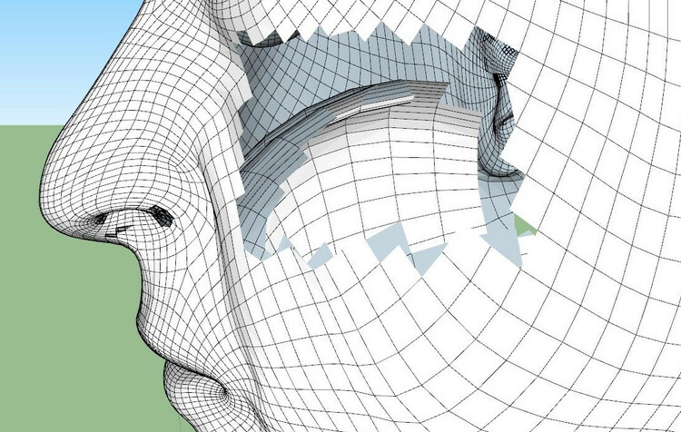

Hier muss drastisch reduziert werden. Es werden auch Polygone erzeugt, die im Modell für das MBS nicht benötigt werden, wie z.B. Aufäpfel
und Mundhöhle.
Beim Export könnte es reichen, die Textur von diesen "inneren" Teilen zu entfernen und nur texturierte Flächen zu exportieren.
Bei bekleideten Personen ist der Körper immer noch vorhanden und muss - da er ja teilweise unsichtbar ist - ebenfalls neutralisiert werden. Außerdem ist teilweise die Orientierung der Flächen nicht gleichmäßig, wie man z.B. an den Fingen sieht (dunkelgraue Flächen sind "falsch rum").
Wenn man es schafft, alle Flächen nur einseitig zu färben, bringt es dieser Typ
auf 114024 Polygone. Ich halte daher MakeHuma für denkbar ungeeignet für die Modellerzeugung für das MBS, da die Reduktion der Polygone extrem mühsam ist. Auch wenn man die Reduktion z.B. über Blender automatisch durchführt, bleiben extrem viele Polygone oder extrem eckige Personen als Resultat.

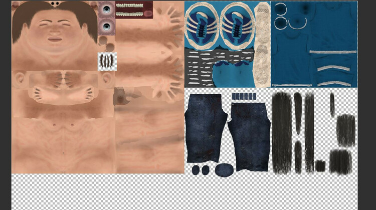

I, too, make MakeHuman characters, pass them into Blender, then make them compatible with MBS. Despite their high poly count, they can be useful; I have animated tennis players that work well. To create the texture files for MBS I use an old version of Photoshop (CS2, needs no license, as it's well out of date, but does all I need nicely. 'Gimp' is used by many others for graphics editing, but I have never mastered it. The principle is much the same, though. Here's what I do...
Firstly, I collect all the files from MakeHuman that the character uses, and put them in a separate folder, for commodity. These files are typically 2048 square (some are 1024...), so I create a blank canvas, 4096 square. I open the 'skin' file, copy it and paste it into my blank, top left. Then the clothes file, copied to top right. Shoes, hair, eyes... I copy each and paste into the blank, making sure that they each are pasted in a logical way, butting up to each other with no overlap. It's easier to do than to explain; here's a resulting blank file, once it's been filled up...
Auch ich erstelle MakeHuman-Charaktere, übergebe sie an Blender und mache sie dann mit MBS kompatibel. Trotz ihrer hohen Polyzahl können sie nützlich sein; Ich habe animierte Tennisspieler, die gut funktionieren. Um die Texturdateien für MBS zu erstellen, verwende ich eine alte Version von Photoshop (CS2, benötigt keine Lizenz, da es veraltet ist, aber alles, was ich brauche, gut macht. 'Gimp' wird von vielen anderen für die Grafikbearbeitung verwendet, aber ich habe Ich habe es nie gemeistert. Das Prinzip ist jedoch das gleiche. Hier ist, was ich tue ...
Zuerst sammle ich alle Dateien von MakeHuman, die der Charakter verwendet, und lege sie in einem separaten Ordner für Gebrauchsgegenstände ab. Diese Dateien sind normalerweise 2048 Quadrat groß (einige sind 1024 ...), also erstelle ich eine leere Leinwand mit 4096 Quadrat. Ich öffne die 'Skin'-Datei, kopiere sie und füge sie in mein Leerzeichen oben links ein. Dann die Kleiderakte, nach rechts oben kopiert. Schuhe, Haare, Augen ... Ich kopiere alles und füge es in das Leerzeichen ein, wobei ich darauf achte, dass sie jeweils auf logische Weise eingefügt werden und ohne Überlappung aneinanderstoßen. Es ist einfacher zu tun als zu erklären; Hier ist eine resultierende leere Datei, sobald sie ausgefüllt wurde ...
_Custom.jpg.a48de80d1e0258d4b3d54ee3dd3daade.jpg Pale_Colo_00.jpg.c5f56d59a7acbddd6cbe808e5cba05ed.jpg
(I use Png files, but the Forum software won't allow them; the black regions in these Jpg's are really transparent...)
(Ich verwende Png-Dateien, aber die Forum-Software lässt sie nicht zu; die schwarzen Bereiche in diesen Jpgs sind wirklich transparent ...)
Back to Blender, then, where I delete the original files, and create a new Material using my multi-texture that I have just made. Selecting each of the relevant parts of the character (Body, Suit, Shoes etc...), I go to the UV map, select all of the UV and change its scale, to match the new size in the multi-texture. This is easy, as, once the scaling is started by hand (using the Gizmo...), there is a parameter box, bottom left of screen, in which I can type 0.5 for X and Y (no need for Z; there is no height for a UV map...). This scaled UV can then be slid into position over the colour file, and will line up just fine. I do this for each of the character parts, adjusting the scale appropriately (0.5, 0.25, 0.125...). and place the UV. The character will now be 'coloured' exactly as before, but from one single, multi-texture file. After saving the character, I can copy the new multi-texture file and reduce it to a more 'friendly' size, such as 256 x 256. Blender will still colour the character, as the UV's are still in proportion.
