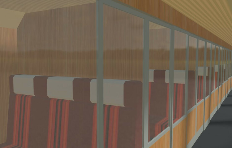

BahnLand Geschrieben 15. Januar 2023 Geschrieben 15. Januar 2023 (bearbeitet) Hallo / hello Douglas und / and Paul, gehe ich richtig in der Annahme, dass das obige Bild ein Blender-Bild ist? Das sieht hier im Foto super aus. Aber ich befürchte, dass diese Darstellung im Modellbahn-Studio nicht wiedergegeben werden kann. Denn dort wird aus Performance-Gründen für die Spiegelung der Fensterscheiben (eigentlich für Spiegelungen generell) ein "Standard"-Motiv hergenommen. Der Modellbauer kann hier über die der Standard-Textur hinzugefügte "Metallic"-Textur nur die Stärke der Spiegelung beeinflussen. Am I correct in assuming that the above image is a Blender image? It looks great here in the photo. But I'm afraid that this representation cannot be reproduced in the Train Studio. Because there, for performance reasons, a "standard" motif is used for the reflection of the window panes (actually for reflections in general). The modeler can only influence the strength of the reflection by adding a "metallic" texture to the standard texture. Im Modellbahn-Studio wird die Spiegelung in den Fenstern des "Blauen Blitzes" wohl so wie in dem obigen Bild aussehen. In the Train Studio, the reflection in the windows of the "Blauen Blitz" will probably look like the picture above. Der hier verwendete Standard-Hintergrund für die Spiegelung ist in diesem zweiten Bild (Wagen um 180° gedreht) sehr gut zu erkennen. Hier sieht man insbesondere sehr gut, dass das "Spiegelbild" nicht mit der tatsächlichen Sicht nach rechts übereinstimmen kann. Denn diese Sicht durch die Außenfenster rechts außerhalb des Bildes ist durch die Stege zwischen den Fenstern unterbrochen, aber im Spiegelbild nicht sichtbar. Dass diese Stege tatsächlich vorhanden sind, sieht man an den Schatten, die vom einfallenden Licht auf den Boden des Seitengangs und die Wände zu den Abteilen geworfen werden. The standard background used here for the reflection can be seen very well in this second image (car rotated by 180°). In particular, you can see very well here that the "mirror image" cannot correspond to the actual view to the right. This is because the view through the outer windows on the right outside the image is interrupted by the bars between the windows, but is not visible in the mirror image. The fact that these bars are actually there can be seen from the shadows cast by the incident light on the floor of the side corridor and the walls to the compartments. Dies soll nur als Information dienen, um möglicherweise später im Modellbahn-Studio nicht wirksam werdende Aufwände beim Erstellen des Spiegelbildes für die Fenster des "Blauen Blitzes" zu vermeiden. This should only serve as information to avoid possibly later in the Train Studio not effective efforts when creating the mirror image for the windows of the "Blauer Blitz". Viele Grüße / many greetings BahnLand Bearbeitet 15. Januar 2023 von BahnLand
Paul5102 Geschrieben 15. Januar 2023 Autor Geschrieben 15. Januar 2023 Servus Bahnland, ja, es stimmt, es ist ein Bild von der Blender-Ansicht. Bin auch schon draufgekommen, es sieht im MBS anders aus. Ist aber eh verständlich, dass da Abstriche in der Darstellung gemacht werden. Danke für Dir deine ausführtliche Beschreibung!
