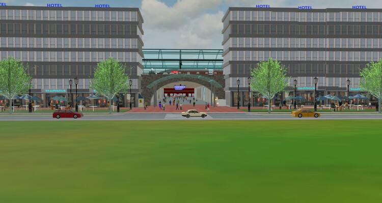

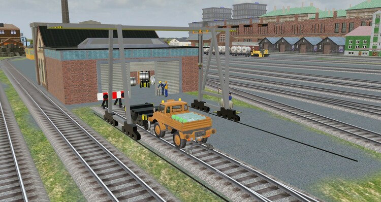

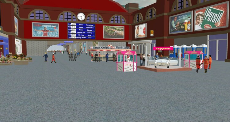

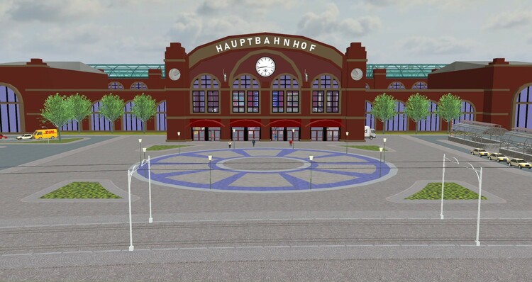

Moin an Alle,
möchte euch gerne meine Bastelei zu Bremer Hbf. vorstellen. Die Anlage entspricht nicht ganz den Original, einiges wurde hinzugedichtet, anderes weggelassen. Dafür sind etliche Gimmicks   eingebaut die ich nicht näher beschreibe und die zum erkunden der Anlage anregen sollen. Alles wird per EV gesteuert, die Pkw fahren wir sie wollen, Parken automatisch ein und aus.
Zu finden im Katalog " Fertige Anlagen " unter   90B6A3BA-6CE5-407E-AB8A-B18F499BAF0E
Anbei einige Bildchen
Viele Grüße opax

Hallo @opax,
ich habe mir mal kurz Deine Anlage angeschaut
und jetzt weis ich wo ich Tata hin Abschiebe, wenn er zum Pflegefall wird.😎
Also Lose habe ich gekauft, bis mein Taschengeld alle war. Hoffentlich habe ich Glück, der Hauptgewinn macht wesentlich mehr her als mein Twingo.😜😎

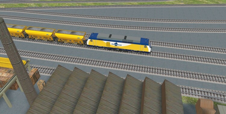

Ich hätte da aber eine Kleinigkeit bei diesen Zug zu beanstanden, mWn fährt Metronom keine Güterzüge.🤓🤓🤓
Ich habe zwar noch lange nicht die komplette Anlage unter die Lupe genommen, aber finde sie jetzt schon Super!👍👍👍👏👏👏

Danke für den Hinweis, da hat wohl einer im Bahn Beschaffungsamt total versagt oder wurde gut geschmiert. Der Kerl fliegt sofort raus !
