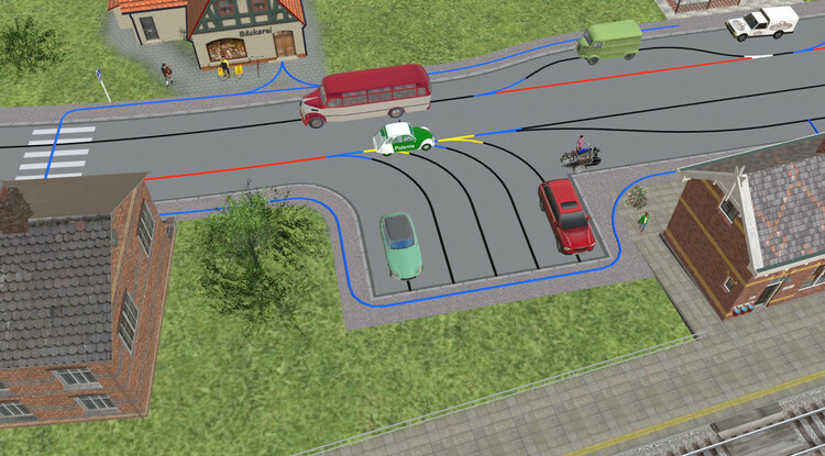

Something different. I found the parking places from @Robbinwood made in 2014.  In this layout they are equipped with tracks, and code for an automatic parking place.
Mal was anderes. Ich fand die Parkplätze von @Robbinwood aus dem Jahr 2014.  In diesem Layout sind sie mit Gleisen und einem Code für einen automatischen Parkplätze ausgestattet.
Generic parking tool.
This parking place is automated. Two individual variations.
At random cars will go / leave the parking. Triggered by road traffic on a TrCt, so if the parking is full, there must be at least one other car on the streets to trigger.
A bus or a truck ( keyword ) will not go to the parking, but can trigger a car to leave the parking.
Works with normal cars from the catalog, but soft coupling / automatic accelerate ( - and +signs ) must be on.
Generic, just paste from layout once. Each other copy in your layout will work with the same code. Because of components working together, copy always all objects from one tool together. Do not copy the code twice.
Thanks for trying or using in your layout. Greetings, Herman.

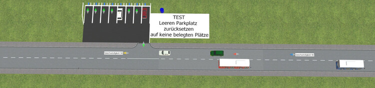

Hallo @Herman
Ich bewundere gerade deine Parkplatz Anlage – sie läuft schon 2 Stunden ohne das die Fahrzeuge zusammen stossen. Ich habe dazu eine Frage:
I'm admiring your parking lot layout right now - it's been running for 2 hours without the vehicles colliding. I have one question:
Auf dem Foto hat der weisse Golf gerade den Parkplatz rückwärts verlassen und der grüne Kombi bremst ab. Wie hast du das gemacht das der Kombi abbremst ??? Leider werde ich aus der EV nicht richtig schlau, da ich die Skriptsprache nicht verstehe.
In the photo, the white Golf has just left the parking lot in reverse and the green station wagon is braking. How did you do that the station wagon brakes? Unfortunately I can't figure out the EV, because I don't understand the script language.
Auf meiner Anlage habe ich versucht das mit Signale zu regeln – aber nach ein paar Stunden stossen die Fahrzeuge zusammen. Ich würde mich freuen wenn du oder ein anderer schlauer Fuchs mir das erklären könnte.:/
On my layout I tried to control this with signal - but after a few hours the vehicles collide. I would be happy if you or another smart fox could explain this to me.
Greetings Axel

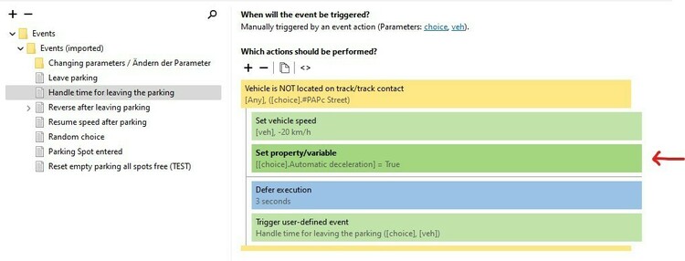

Hello @JimKnopf ,
"Leave parking"
  • Is triggered when the car wants to leave the parking place , but the contact has decelerate to 0, so the car stops.
  • The only thing that happens is calling "Handle time for leaving the parking".  There are two parameters passed on; "choice" : the red track contact, "veh", the triggering vehicle.
  • Is there any vehicle on the long single street ?
  • If not,
    • the the vehicle goes on backwards at 20 km/h.
    • the automatic deceleration of the red contact is set on. ( it stands always on decelerate to 15 km/h , but OFF, we only set it on here )
  • If yes
    • wait 3sec
    • do the same test, trigger the same event
"Leave parking"
  • Wird ausgelöst, wenn das Auto den Parkplatz verlassen will, aber der Kontakt auf 0 abgebremst hat, so dass das Auto anhält.
  • Das einzige, was passiert, ist der Aufruf von "Handle time for leaving the parking".  Es gibt zwei Parameter, die übergeben werden; "choice" : der rote Gleiskontakt, "veh", das auslösende Fahrzeug.
  • Befindet sich ein Fahrzeug auf der langen Einzelstraße?
  • Wenn nicht,
    • fährt das Fahrzeug mit 20 km/h rückwärts weiter.
    • Die automatische Verlangsamung des roten Kontaktes ist eingeschaltet. ( es steht immer auf verzögern auf 15 km/h , aber AUS, wir stellen es nur hier ein )
  • Wenn ja
    • 3sec warten
    • machen Sie den gleichen Test, lösen Sie das gleiche Ereignis aus
Kind regards, Herman, hope it helps a little.
( note in v01b the little error is resolved. ) (Hinweis: In v01b ist der kleine Fehler behoben.)
Bearbeitet von Herman
Hallo @Herman
Ah – wenn sich kein Fahrzeug auf dem Strassenstück befindet fährt der Ausparker weiter und setzt die Eigenschaft vom Bremskontakt auf True. Betritt jetzt ein Fahrzeug das Strassenstück wird es durch den aktiven Bremskontakt gebremst. Ich werde versuchen das auf meinen Parkplatz umzusetzen.
Danke für deine Hilfe, Gruß Axel
Ah - if there is no vehicle on the road section, the parker continues to drive and sets the property of the brake contact to True. If a vehicle now enters the road section, it will be braked by the active brake contact. I will try to implement this on my parking lot.
Thanks for your help, greetings Axel

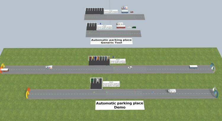

V8 32B0E2BA-6491-4A04-8F04-43697F3791A2 In  the catalog, same number. Im Katalog, gleiche Nummer.
For those that are still in V7, I did a full remake. Für diejenigen, die noch in V7 sind, habe ich ein komplettes Remake gemacht.
V7  0932226D-00E2-4570-BB67-400EFD60D838  , draft, only one month in the catalog. Entwurf, nur einen Monat im Katalog.
But it is an exeption. For other layouts or tools I'm sticking with V8. Aber es ist eine Ausnahme. Für andere Layouts oder Tools bleibe ich bei V8. :)(y)

Hello,
Oh yes, only a remark, the code in both layouts is not identical. V8 has a few graphic EV commands, I had to work around in V7.
Ach ja, nur eine Anmerkung, der Code in beiden Layouts ist nicht identisch. V8 hat ein paar grafische EV-Befehle, die ich in V7 umgehen musste.
Example , Beispiel
Greets, Herman
