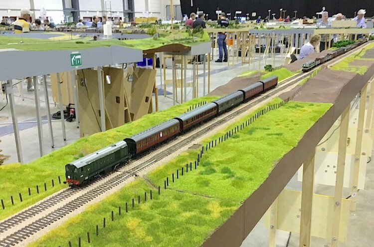

Roter Brummer Geschrieben 29. März 2023 Geschrieben 29. März 2023 Nachtrag: Am 29.3.2023 um 06:24 schrieb Roter Brummer: Simulation eines Verkehrs von A nach B Erweitern Ich muss mich korrigieren. Es gibt da noch N-Trak: N-Trak – Wikipedia Hier geht es tatsächlich darum, Rundkurse aufzubauen. Infomaterial zum Download (germantrak.de) NRail - Home

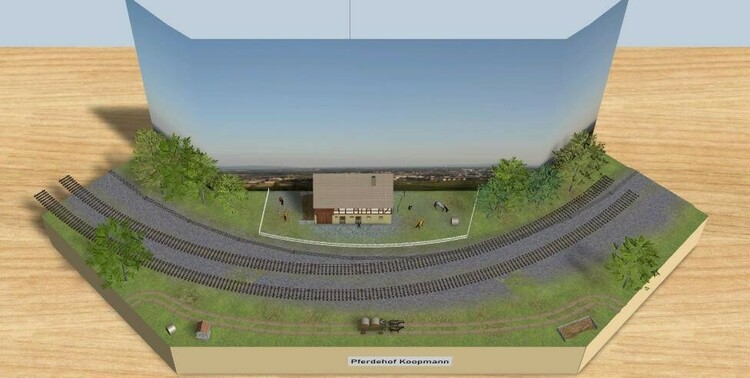

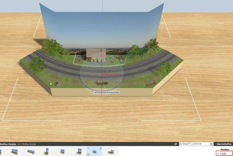

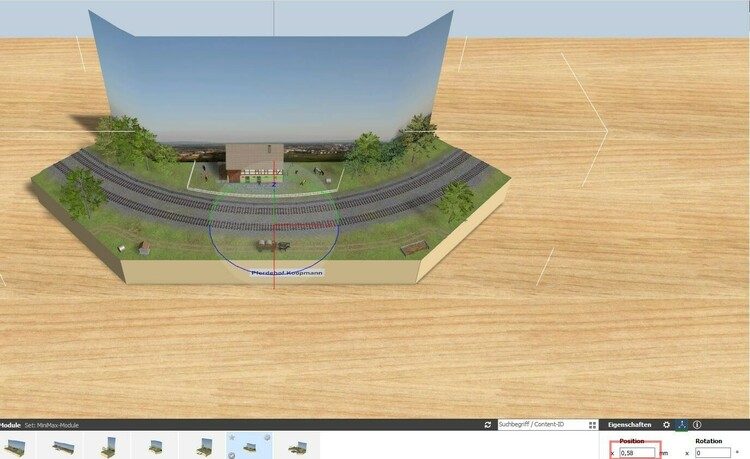

streit_ross Geschrieben 29. März 2023 Geschrieben 29. März 2023 Hallo Roter Brummer, Mir ist z.B. aufgefallen, dass bei einem zufällig ausgewähltem Eckmodul die Mittelpunktkoordinaten auf der x-Achse vom Modulkasten und Gleisgruppe unterschiedlich sind. Modulkasten Gleisgruppe Das sollte m.M. nach nicht so sein. Gruß streit_ross

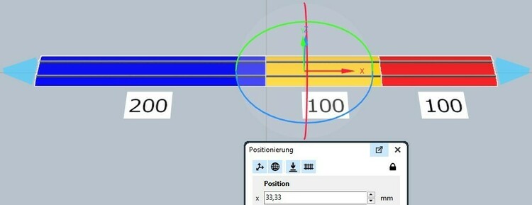

Goetz Geschrieben 29. März 2023 Geschrieben 29. März 2023 (bearbeitet) Am 29.3.2023 um 20:58 schrieb streit_ross: Das sollte m.M. nach nicht so sein. Erweitern Das ist so, weil der Mittelpunkt einer Gruppe im Studio nicht der geometrische Mittelpunkt ihrer Gesamtfläche ist. Mit Ungenauigkeiten im Modul hat das also nichts zu tun. Und dieses Verhalten ist kein "bug", sondern gewollt. Bearbeitet 29. März 2023 von Goetz Bild getauscht
BahnLand Geschrieben 29. März 2023 Geschrieben 29. März 2023 Hallo, Am 29.3.2023 um 21:48 schrieb Goetz: Das ist so, weil der Mittelpunkt einer Gruppe im Studio nicht der geometrische Mittelpunkt ihrer Gesamtfläche ist. Erweitern Ja, das kann ich bestätigen. Dieselbe Erfahrung habe ich auch mit Sketchup-Modellen gemacht, bei denen die Position des Fadenkreuzes im generierten Modell auch nicht zwingend mit dem geometrischen Mittelpunkt zusammen fällt. Man kann dies dort nur dadurch erzwingen, indem man die Position des Nullpunkts im Sketchup-Modell explizit spezifiziert (beispielsweise mit dem vom Sketchup-DirectX-Exporter ausgewerteten _AP-Objekt). Diese Möglichkeit gibt es beim Gruppieren von MBS-Modellen natürlich nicht. Viele Grüße BahnLand
streit_ross Geschrieben 29. März 2023 Geschrieben 29. März 2023 (bearbeitet) Am 29.3.2023 um 21:48 schrieb Goetz: Und dieses Verhalten ist kein "bug", sondern gewollt. Erweitern Dann wäre das gegenüber Roter Brummers Abweichung von Modulkasten und Gleisgruppe nur zur Hervorhebung extrem ausgelegtes Beispiel also kein "bug" ,sondern gewollt ? Will mich hier jemand für dumm verkaufen ? Bearbeitet 29. März 2023 von streit_ross
Goetz Geschrieben 29. März 2023 Geschrieben 29. März 2023 Am 29.3.2023 um 22:55 schrieb streit_ross: Will mich hier jemand für dumm verkaufen ? Erweitern Nein, ganz bestimmt nicht, streit_ross Wenn du die drei X Positionen der Objekte in meiner Beispielgruppe zusammenzählst und dann das Ergebnis durch 3 teilst, bekommst du als Mittelwert die gezeigten 33,33 (-100 + 50 + 150) / 3 = 33,33 Diesen "Mittelpunkt" einer Gruppe kannst du sehr schnell berechnen und er liegt innerhalb der Gruppe. Aber er liegt nicht im Schwerpunkt der Gruppe. Die Berechnung des Schwerpunktes wäre um ein vielfaches aufwändiger. Wenn du eine Gruppe haben möchtest, die sich ebenso leicht und flüssig wie ein einzelnes Objekt bewegen lässt, sind schnelle Berechnungen essenziell. Deshalb ist diese Art der Mittelpunktbestimmung gewollt.

Goetz Geschrieben 29. März 2023 Geschrieben 29. März 2023 (bearbeitet) nimm zur Kenntnis: Was du erwartest, geht so einfach nicht. Meine Erläuterung, warum das so ist, verstehst du leider nicht. Deshalb musst du halt hinnehmen, was du nicht begreifst. Nachtrag: Jetzt erkenne ich den Fehler, den ich in meiner Erklärung gemacht habe. Ich habe wenn Du berechnest geschrieben. Aber das hatte ich nicht gemeint. Ich wollte dir erklären, wie das Studio rechnet. Und warum es so rechnen muss. Das Du ist mir reingerutscht, weil ich dachte Stell dir vor, das man folgendes berechnen muss ... Vielleicht verstehst du es jetzt besser, warum das Studio den Mittelpunkt einer Gruppe nicht dorthin setzt, wo der Schwerpunkt ist? Warum es das nicht tun kann? Sorry für die Verwirrung! Bearbeitet 29. März 2023 von Goetz
streit_ross Geschrieben 30. März 2023 Geschrieben 30. März 2023 Hallo Goetz, Nur die wenigsten werden beim Mitlesen mittlerweile verstehen oder haben es auch schon weiter oben nicht verstanden, worüber wir beide eigentlich disskutieren. Wenn man kein Problem mit den Modulen hat oder aber bei deren Nutzung eines anspricht, führt das entsprechend zu keiner oder nachfragender Meinungsäußerung. Es führt zu nichts, wenn die eine Seite ein Produkt als fehlerlos verteidigt, und die andere Seite dies nicht so akzeptiert. Rational kann ich nicht nachvollziehen, dass Begriffe wie Mittelpunkt und Schwerpunkt bei zwei Objekten, Modulkasten und Gleisgruppe, nicht zusammenpassen können. Ich hab es so gelöst, das ich die x-Koordinate der Gleisgruppe auf den gleichen Wert wie den des Modulkastens gesetzt habe. Dann passt (für mich ) beides zueinander. Den Rest an Dekoration interessiert die zusammengefasste Gruppe aus Kasten und Gleis nicht. Aber man muss es nicht so machen, wie ich.
