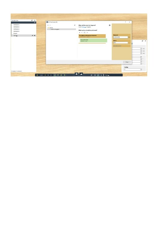

JEF GORIS Geschrieben 11. April 2023 Geschrieben 11. April 2023 Ist es möglicht verschiedene Lichtpunkte zu gruppieren und über 1 Taster ein - uns aus zu schalten, und/oder ist das möglicht über EV; Danke für die Hilfe
Goetz Geschrieben 11. April 2023 Geschrieben 11. April 2023 Hallo Jef, ja, das geht. Besonders einfach ist es, wenn alle Objekte für das Licht denselben Animationsnamen benutzen. Beispiel: Lampentaster.mbp Wenn es verschiedene Objekte mit unterschiedlichen Animationsnamen sind, würde ich jedem Objekt eine Variable mit demselben Namen mitgeben und darin den Namen der jeweiligen Animation hinterlegen. Viele Grüße Götz
EASY Geschrieben 11. April 2023 Geschrieben 11. April 2023 Hallo, vor 29 Minuten schrieb JEF GORIS: Ist es möglicht verschiedene Lichtpunkte zu gruppieren und über 1 Taster ein - uns aus zu schalten, und/oder ist das möglicht über EV; ... über das Gruppieren geht es nicht. ... in der EV den einzelnen Lichtelementen das gleiche Schlagwort vergeben und dann mit einer Wiederholung für alle Objekte mit dem Schlagwort die Lichtpunkte steuern. Ich habe extra kein Beispiel gemacht, die Beschreibung sollte Anregung genug sein um eigene Versuche zu starten (besserer Lerneffekt)... ... @Goetz hat in der Zwischenzeit eins gemacht... Gruß EASY
Goetz Geschrieben 11. April 2023 Geschrieben 11. April 2023 Tut mir leid, EASY, wenn ich dein Vorhaben damit unterlaufen habe. Und hier ist noch ein Beispiel mit Objekten, die unterschiedliche Namen für die Animation verwenden: Lampentaster 2.mbp Viele Grüße Götz
Goetz Geschrieben 11. April 2023 Geschrieben 11. April 2023 (bearbeitet) Noch ein Hinweis zu den beiden Beispielen: Ich verwende "Animation stoppen", weil ich so die Position des Tasters direkt für die Lichteinstellung verwenden kann und nicht erst in einer Bedingung unterscheiden muss, ob der Taster an- oder ausgeschaltet wurde. Bearbeitet 11. April 2023 von Goetz Bild ausgetauscht

JEF GORIS Geschrieben 12. April 2023 Autor Geschrieben 12. April 2023 Hallo Freunde, schon danke für die Hilfe. Für Goetz : ich kann die Anhänge "Lampentaster 2mbp" und "Lampentaster.mbp" nicht öffnen oder sehen. Ich danke Sie allen nogmals Jef Goris (Flamen)
Goetz Geschrieben 12. April 2023 Geschrieben 12. April 2023 (bearbeitet) vor 6 Minuten schrieb JEF GORIS: ich kann die Anhänge "Lampentaster 2mbp" und "Lampentaster.mbp" nicht öffnen oder sehen. Ich habe beide Anhänge mit der aktuellen Version 8 des Studios erstellt. Welche Version nutzt du? Bearbeitet 12. April 2023 von Goetz
Goetz Geschrieben 12. April 2023 Geschrieben 12. April 2023 (bearbeitet) vor 3 Minuten schrieb JEF GORIS: Ich brauche auch Version 8 sowieso Meine Beispiele kannst du auch mit der kostenlosen Standard Version anschauen. Die gezeigte Methode funktioniert aber mit allen Versionen ab V5 aufwärts. Wenn du also verstanden hast, was wir dir erklärt haben, kannst du es schon mit deiner jetzigen Version nachmachen. Bearbeitet 12. April 2023 von Goetz
Herman Geschrieben 12. April 2023 Geschrieben 12. April 2023 (bearbeitet) Dag @JEF GORIS , ik had nog een voorbeeld in V7. ( hierbij gevoegd ). Het werkt zoals hiervoor door andere leden uitgelegd met een keyword. ( hier keyword Light ). Maar het moeten lampen zijn met animatie "Licht an/aus". Voor (andere) lampen moet je de variabele LightAnim toevoegen met de correcte animatie tekst. Bestudeer zeker wat de andere leden hiervoor uitlegden. Het verzet ook de tijd, zodat als het licht brandt, het donker is. Groetjes, Herman light - keyword.mbp Hello Jef, I had still a V7 example, works with keyword "Light". But they must be lamps with animation "Licht an/aus". For (other) lamps you have to add the variable LightAnim with the correct animation text. Be sure to study what the other members explained above. Hallo Jef, ich hatte noch ein V7 Beispiel, funktioniert mit Schlagwort "Light". Es müssen aber Lampen mit der Animation „Licht an/aus“ sein. Für (andere) Lampen müssen Sie die Variable LightAnim mit dem richtigen Animationstext hinzufügen. Achten Sie darauf, zu studieren, was die anderen Mitglieder oben erklärt haben. Bearbeitet 12. April 2023 von Herman explanation + translation
JEF GORIS Geschrieben 12. April 2023 Autor Geschrieben 12. April 2023 Danke, endlich habe ich es verstanden. Die mbp's würden geoffnet mit 3D TRAIN STUDIO . Ich kann nun alle beispielen sehen und gehe es nun ausprobieren. Danke sehr
