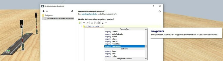

Hawkeye Geschrieben 15. April 2023 Geschrieben 15. April 2023 Hallo @Neo, eine Fahrstraße wird durch einen Start-Gleiskontakt und eine Ziel-Gleiskontakt definiert. Ist es möglich, das diese beiden GK's auch automatisch als Variablen der Fahrstraße hinterlegt werden, um direkt nach der Definition einer Fahrstraße auf diese Variablen zugreifen zu können? Ich empfinde es als sehr mühsam, diese doch programmintern vorhandenen Werte für jede Fahrstraße extra noch von Hand eingeben zu müssen. Viele Grüße, Hawkeye
Goetz Geschrieben 15. April 2023 Geschrieben 15. April 2023 vor 15 Minuten schrieb Hawkeye: Ist es möglich, das diese beiden GK's auch automatisch als Variablen der Fahrstraße hinterlegt werden Das sind sie schon: Viele Grüße Götz
Hawkeye Geschrieben 15. April 2023 Autor Geschrieben 15. April 2023 vor 10 Minuten schrieb Goetz: Das sind sie schon: Danke Götz. In Lua hatte ich gar nicht geschaut. VG, Hawkeye
prinz Geschrieben 15. April 2023 Geschrieben 15. April 2023 Zumindest bei "Wiederholungen" kann man auch in der grafischen EV auf die Wegpunkte zugreifen: Grüße, Wolfgang
EASY Geschrieben 15. April 2023 Geschrieben 15. April 2023 Hallo, ... mal nur so aus Neugier... in lua würde eine Lösung (vereinfacht) so aussehen... $("FS1").variables["Start GK/Signal"]=$("FS1").waypoints[1] -- 1. Gleiskontakt FS1 $("FS1").variables["Ziel GK/Signal"]=$("FS1").waypoints[#$("FS1").waypoints] -- letzter Gleiskontakt FS1 vor 9 Stunden schrieb prinz: Zumindest bei "Wiederholungen" kann man auch in der grafischen EV auf die Wegpunkte zugreifen: ... hätte ich in der grafischen EV irgendwie die Möglichkeit zu identifizieren, daß ich beim ersten bzw. beim letzten Eintrag bin? ... oder könnte ich über Bedingungen nur auf die beiden Einträge (erster und letzter) zugreifen? Gruß EASY

Goetz Geschrieben 15. April 2023 Geschrieben 15. April 2023 vor 3 Stunden schrieb EASY: in lua würde eine Lösung (vereinfacht) so aussehen... Hallo EASY, darf ich dir eine Schreibweise vorschlagen, die meines Erachtens lesbarer ist? local target = $("FS1").variables local source = $("FS1").waypoints target["Start GK/Signal"] = source[1] -- 1. Gleiskontakt FS1 target["Ziel GK/Signal"] = source[#source] -- letzter Gleiskontakt FS1 Viele Grüße Götz
Hawkeye Geschrieben 16. April 2023 Autor Geschrieben 16. April 2023 (bearbeitet) Hallo ihr Nachtaktiven, habe mein Ziel jetzt erreicht. Wichtig war mir, schon bei der Aktivierung einer Fahrstraße die Variable "Zug vor Signal" vom StartGK auf den ZielGK zu übertragen, um für den nächst kommenden Abschnitt einen sich schon auf der Stecke befindlichen Zug anzukündigen. Da bei meiner Steuerung die kommende Fahrstraßen auch erst dann aktiviert werden sollen, wenn am StartGK einer Fahrstraße ein Zug hinterlegt ist. Durch die "waypoints" ist das direkt möglich ohne den Umweg über eine Variablendefinition in den Fahrstraßen. Ha, wieder was gelernt. Vielen Dank. VG, Hawkeye Bearbeitet 16. April 2023 von Hawkeye
