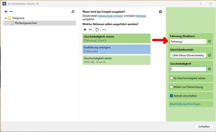

Phrontistes Posted June 23 Share Posted June 23 (edited) Hallo @streit_ross, ok, so kann man die Frage auch verstehen. Frage aber: Woher weißt Du, dass Geschwindigkeit "30" richtig ist und nicht "-30". Ok, nach dem Foto ist das richtig, weil am langen Ende vorne ist. Aber wenn die Lok umgedreht wird, funktioniert das nicht mehr. Und dass man die Lok in der EV fest verdrahten muss, ist jedenfalls unschön; mit einer anderen Lok funktioniert das dann nicht. Hier mein Vorschlag bei dem zusätzlich die EV die Lok ermittelt, diese also nicht eingetragen werden muss und bei dem es egal ist, ob die Lok vorwärts oder rückwärts auf dem Gleis steht. Die Modulvariable für das Fahrzeugobjekt muss man natürlich vorher anlegen Wichtig ist bei der letzten Einstellung das "-" (Minus) vor der Geschwindigkeit und der Haken bei "Relativ zur Fahrtrichtung". Geht man davon aus, dass beim Gleiskontakt sowieso schon steht "Abbremsen auf 0 km/h" geht es noch kürzer: Beste Grüße Phrontistes Edited June 23 by Phrontistes typo; 2. Bild eingefügt Link to comment Share on other sites More sharing options...
Phrontistes Posted June 23 Share Posted June 23 vor 1 Minute schrieb Bahnkater: Der Kontakt sieht nur zufällig so aus. Ups, damit solltest Du Dich aber mal beschäftigen, Zufälle sind ganz schlecht bei der Programmierung (des MBS oder von was auch immer)! Kontakte wirken nur in die Richtung, die farbig ist (ggf. sind auch beide farbig). Eingestellt wird das hier: Im Foto würde der Zug in beiden Richtungen angehalten, in Deinem Foto nur, wenn er von links nach recht fährt. Die Farben haben keine weitere Bedeutung für die Funktion; es geht nur um "Farbe an" / "keine Farbe" Link to comment Share on other sites More sharing options...

Phrontistes Posted June 23 Share Posted June 23 vor 1 Minute schrieb Bahnkater: pendelt Du hast ja von mir ja jetzt, wie man mit ganzen zwei Anweisungen jede beliebige Lok, egal ob die vorwärts oder rückwärts fährt und insbesondere auch dann, wenn sie Wagen vor sich herschiebt an einem Kontakt (der die Eigenschaft "Abbremsen auf 0 km/h" in der Richtung, in der die Lok kommend fährt, hat) auf die Rückreise schickt. vor 4 Minuten schrieb Bahnkater: die Umkehr im Kieswerk funktioniert einwandfrei Kein Wunder, da steht die Lok auf dem Gleiskontakt und kann vom Programm direkt angesprochen werden. Steht aber ein geschobener Wagen auf dem Gleiskontakt, kann zwar die Lok am anderen Ende einmal festgestellt, dann aber nicht mehr angesprochen werden (sie steht ja nicht auf dem Kontakt). Die erforderlich Modulvariable vom Typ Objekt legst Du so an: Link to comment Share on other sites More sharing options...
streit_ross Posted June 23 Share Posted June 23 (edited) vor 18 Minuten schrieb Bahnkater: kommt von dort rückwärts zurück Dann war doch mein Vorschlag genau entsprechend dieser Situation. Wenn ein Pluszeichen vor der Geschwindigkeitszahl steht, fährt die Lok vorwärts, wenn die Front der Lok beim Anhalten vor dem Richtungswechsel in Richtung Kieswerk zeigt. Ob der Wagon geschoben oder gezogen werden soll, war zunächst nicht die Rede. Ansonsten ist der Vorschlag von @Phrontistesdie universelle Lösung. Edited June 23 by streit_ross Link to comment Share on other sites More sharing options...
Goetz Posted June 23 Share Posted June 23 (edited) vor 6 Stunden schrieb Bahnkater: Meine Frage ist, wie ich diese Lok bei diesem Kontakt anhalten und dann in die andere Richtung wieder losfahren kann. Du musst diese Option verstehen und benutzen: Wenn du die Option "Relativ zur Fahrtrichtung" aktivierst, dann fährt ein Zug bei Angabe einer positiven Geschwindigkeit immer in Fahrtrichtung weiter. Bei Angabe einer negativen Zahl für die Geschwindigkeit kehrt der Zug mit dieser Option immer um. Egal, ob der Zug vorher vorwärts oder rückwärts fuhr. Aktiviere an beiden Enden diese Option, gib an beiden Enden eine negative Geschwindigkeit an und schmeiß an beiden Enden den Befehl "Fahrtrichtung setzen -> Umkehren" raus Dann passt alles Viele Grüße Götz Edited June 23 by Goetz Link to comment Share on other sites More sharing options...

Phrontistes Posted June 23 Share Posted June 23 vor 1 Minute schrieb Bahnkater: Situationen beim Kieswerk ja klar, wenn die Lok auf dem Kontakt steht, geht das "Geschwindigkeit setzen" auch noch nach einer Verzögerung. Steht da aber ein (geschobener) Wagen, kommt das Programm nach der Verzögerung nicht mehr via Kontakt an die Lok - auf dem Kontakt steht sie ja nicht, da steht der Wagen. Link to comment Share on other sites More sharing options...

Goetz Posted June 23 Share Posted June 23 vor 8 Minuten schrieb Phrontistes: Steht da aber ein (geschobener) Wagen, kommt das Programm nach der Verzögerung nicht mehr via Kontakt an die Lok - auf dem Kontakt steht sie ja nicht, da steht der Wagen. Hallo Phrontistes (und Interessierte) In dem Augenblick, in dem der Kontakt betreten wird, registriert das Studio das angetriebene Fahrzeug als den Auslöser des Ereignisses. Dieser Auslöser ist dem Studio auch nach Ablauf der Verzögerung unverändert bekannt. (tech: Er wird bei Wiedervorlage der Funktion erneut als Argument mitgegeben.) Du kannst den eingetroffenen Zug nach Ablauf der Verzögerungszeit erneut als "Auslöser" ansprechen und er muss dafür nicht mit der Lok auf dem Kontakt stehen. Viele Grüße Götz Link to comment Share on other sites More sharing options...

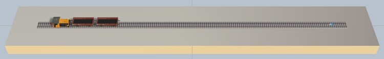

Goetz Posted June 23 Share Posted June 23 (edited) Beispielanlage: Minimaldemo Zugumkehr.mbp Edited June 23 by Goetz Link to comment Share on other sites More sharing options...
Phrontistes Posted June 23 Share Posted June 23 vor 20 Minuten schrieb Bahnkater: mit dem geschoben Wagen Ja, das war Dein Problem. Man muss erst mal dahinterkommen, dass MBS die Lok, die nicht auf dem Gleiskontakt steht, nach einer Verzögerung nicht mehr ansprechen kann. Hier noch meine Testanlage (so macht man das, wenn man Hilfe will und so kommt dann ggf. auch die Antwort): Beste Grüße Phrontistes Umdrehen mit vorgeschobenem Wagen.mbp Link to comment Share on other sites More sharing options...
