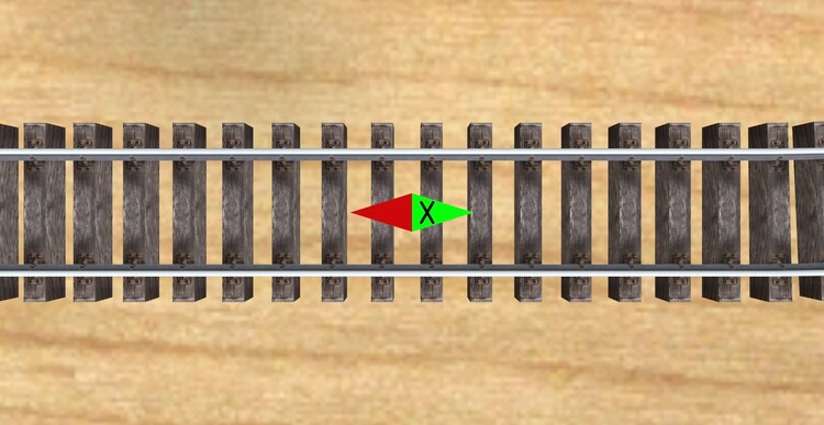

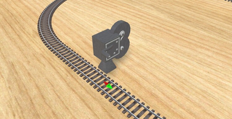

Roter Brummer Geschrieben 4. September 2023 Geschrieben 4. September 2023 Hallo zusammen, das mit der "Sprühlok" geht. Eine Kamera um 90° drehen und anheben. Die Kamera exakt auf die gleiche Position wie eine Lok Sx1 bringen und die Kamera mit der Lok verbinden. Der Lok eine geringe Geschwindigkeit zuweisen und die Simulation pausieren. In den 2D-Modus wechseln. Das sieht dann so aus. Größe und Textur des Pinsels auf die gewünschten Werte einstellen. Simulation starten. Mauszeiger exakt auf die Mitte von Sx1 halten und immer wieder drücken, bis die gewünschte Strecke eingeschottert ist. Fertig! HG Brummi

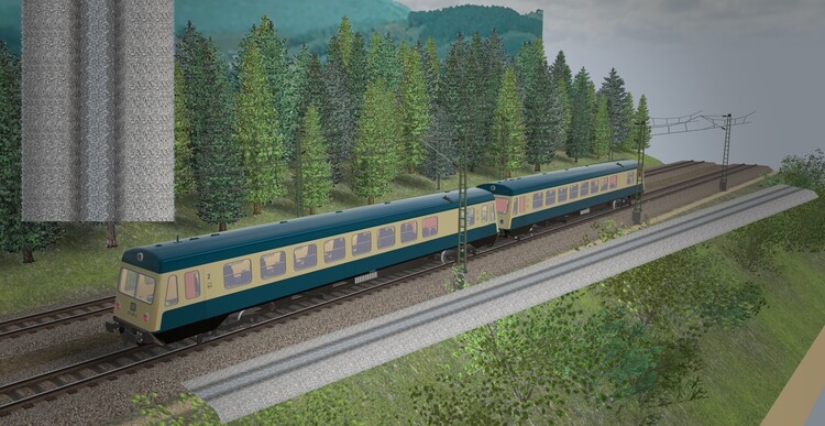

Roter Brummer Geschrieben 5. September 2023 Geschrieben 5. September 2023 Hallo zusammen, nicht zu vergessen sind in diesem Zusammenhang die Bahndämme von @BahnLand. HG Brummi
