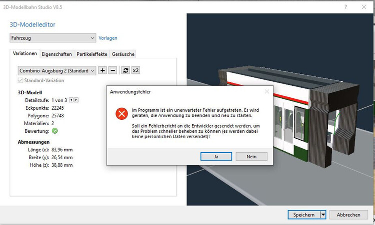

Klartexter Geschrieben 19. November 2023 Geschrieben 19. November 2023 Hallo @Neo, ich überarbeite gerade einen Entwurf des Combino, der aus vier Einzelmodulen besteht. Diese Einzelmodule enthalten sechs Variationen dieses Moduls, die Variationen unterscheiden sich aber nur in der Bemalung, das Grundmodell ist immer das selbe. Bei fünf dieser Variationen gibt es auch kein Problem, nur beim sechsten bekomme ich vom Programm diese Meldung: Ich habe dann auf Bericht senden geklickt, darauf öffnete sich diese Adresse im Browser. Ich finde aber nirgends in V 8.5 einen Fehlerbericht, auch bei Aktivierung des Ereignisprotokolls tut sich nichts, wenn ich versuche, das Modul hochzuladen. Sollte Dir der Bericht aus dem Programm direkt zugeschickt worden sein, dann kannst Du ja unter Umständen erkennen, warum das Programm mir einen Fehler meldet. Vielleicht kann mir auch jemand eine Info geben, wo ich Fehlerberichte finden kann, außer dem Ereignisprotokoll habe ich nichts in der Art entdecken können. Allen noch einen schönen Sonntag wünscht Walter
Goetz Geschrieben 19. November 2023 Geschrieben 19. November 2023 vor 9 Minuten schrieb Klartexter: Vielleicht kann mir auch jemand eine Info geben, wo ich Fehlerberichte finden kann Der wird automatisch versandt. Ein Fenster sollte dir die Möglichkeit bieten, eine Beschreibung hinzuzufügen. Den Fehlerbericht selber siehst du nicht. Unten findest du im Fenster die Möglichkeit, noch eine Datei anzuhängen. Ich kenne das allerdings nur aus Situationen, in denen eine Anlage abgestürzt ist. Eventuell ist der Vorgang in deinem Fall etwas anders ...
Klartexter Geschrieben 19. November 2023 Autor Geschrieben 19. November 2023 vor 4 Minuten schrieb Goetz: Unten findest du im Fenster die Möglichkeit, noch eine Datei anzuhängen. Das hat mich eben etwas verwirrt, @Goetz. Ich habe so etwas zwar vermutet, aber sicher war ich mir nicht. Danke deshalb für die Info. Dann warte ich mal ab, was @Neo mir dazu sagen kann. Einstweilen mach ich mal mit den anderen Modulen weiter. Walter
BahnLand Geschrieben 19. November 2023 Geschrieben 19. November 2023 Hallo Walter und Goetz, der Fehlerbericht befindet sich als Zieladresse (URL) oben im Adressfeld, an welche der Bericht gesendet wird. Wenn man diese Adresse kopiert und in ein Textfeld abspeichert, kann man den kompletten (allerdings etwas kryptischen) Fehlerbericht lesen. Zumindest kann man die (intern) vom Programm ausgegebene Fehlerursache ablesen. Viele Grüße BahnLand

Neo Geschrieben 20. November 2023 Geschrieben 20. November 2023 Hallo Walter, laut Fehlerbericht enthielt deine X-Datei ein Unicode-Zeichen, was so vom X-Format nicht unterstützt wird. Es sind nur ASCII-Zeichen erlaubt. Ich möchte in diesem Zusammenhang, auch wenn BahnLand mit seinen Erklärungen sehr viel Unterstützung bietet, dennoch den Hinweis geben, dass das glTF-Format deutlich moderner ist und weniger Einschränkungen als das alte X-Format besitzt. Du wirst auf Dauer nicht glücklich damit werden, Animationen händisch per Text-Editor zu "programmieren". Programme wie Blender nehmen dir hier viel Arbeit ab. Viele Grüße, Neo
