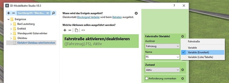

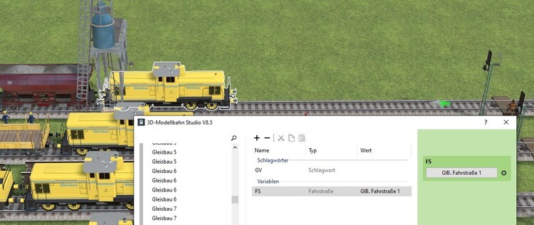

Goetz Geschrieben 19. Dezember 2023 Teilen Geschrieben 19. Dezember 2023 vor 2 Minuten schrieb ronny_the boos_ schindler: nun ist die frag wie Steuer ich diese mit der dazu gehöhrenten Lok ? Hast du dir meine Beispielanlage dazu (in meiner ersten Antwort) denn noch nicht ansehen können? Da mache ich es vor. Du musst folgendes tun: Gib jeder Lok eine Variable vom Typ "Fahrstraße". Diese Variable muss bei allen Loks denselben Namen haben. (In meinem Beispielbild ist das der Name FS) In der Variablen speicherst du die passende Fahrstraße für diese Lok. Erstelle ein Ereignis für einen Kontakt vor der Einfahrt in den Gleisbaubereich. In diesem Beispiel habe ich das Signal genommen, an dem deine 5 Fahrstraßen beginnen. Bei Betreten des Kontakts wird die Aktion "Fahrstraße aktivieren" aus der Rubrik "Gleise und Straßen" ausgeführt. Die richtige Fahrstraße findest du in der auslösenden Lok. Deshalb benötigst du für das Objekt die "erweiterte Variable". Die erlaubt dir zwei Dinge anzugeben: Das Objekt (= das auslösende Fahrzeug) und den Variablennamen (in meinem Beispiel FS) Der Zustand der Fahrstraße soll "aktiv" sein (ist bei dieser Aktion schon vorgewählt) Und die Anforderung soll nicht vorgemerkt werden. Deshalb musst du an der Stelle bitte das Häkchen entfernen. Das war alles. Wenn jetzt eine der Loks das Signal betritt, wird die Fahrstraße gestellt, die in ihrer Variablen gespeichert ist. Schau mal bitte, wie weit du mit der Erklärung (und meiner Beispielanlage) kommst. Und wenn es irgendwo klemmt, dann helfen wir dir weiter. Viele Grüße Götz Link zu diesem Kommentar Auf anderen Seiten teilen More sharing options...
ronny_the boos_ schindler Geschrieben 20. Dezember 2023 Autor Teilen Geschrieben 20. Dezember 2023 Hallo Goetz, danke für die schnelle Hilfe. Ich werde nun mal schuen wie weit ich komme. Aber mit Deinen Tip`s habe ich schon einigese erreicht auch auf meiner ersten Anlage wegen der Drehscheibe und so. Die erweiterte Variable mus ich dann für alle Fahrstraßen schreiben, das sehe ich doch richtig. So nun wüsche ich dir und deiner Familie ein schönes Weihnachtsfest und einen guten Rutsch ins neue Jahr. P.S. Werde dich im neuen Jahr noch einmal Kontaktieren und es wäre schön wenn du dann noch einmal drüber schauen kannst. MfG Ronny Link zu diesem Kommentar Auf anderen Seiten teilen More sharing options...
Goetz Geschrieben 20. Dezember 2023 Teilen Geschrieben 20. Dezember 2023 vor 28 Minuten schrieb ronny_the boos_ schindler: Die erweiterte Variable mus ich dann für alle Fahrstraßen schreiben, das sehe ich doch richtig. Du musst in jeder Lok eine Variable haben, welche die zugehörige Fahrstraße enthält. Und der Name dieser Variablen muss in allen Loks identisch sein. Den Eintrag in der EV brauchst du aber nur einmal für alle. Denn der holt sich ja aus der ankommenden Lok (= Auslöser - Fahrzeug) die zugehörige Fahrstraße (aus der Variablen) und schaltet diese dann aktiv. Link zu diesem Kommentar Auf anderen Seiten teilen More sharing options...

ronny_the boos_ schindler Geschrieben 28. Dezember 2023 Autor Teilen Geschrieben 28. Dezember 2023 Guten Abend sorry ich hatte vergessen zu Aktuallisiere, die aktuelle Version habe ich nun veröffentlicht. Ich habe die Loks wie im Bild 2 belegt und Bild 1 ist der Eintrag in der EV. Wenn dieses richtig ist ist das Problem das er mir bei den Loks die Fahrstraße nicht schaltet. Mfg Ronny Link zu diesem Kommentar Auf anderen Seiten teilen More sharing options...
Phrontistes Geschrieben 28. Dezember 2023 Teilen Geschrieben 28. Dezember 2023 Hallo @ronny_the boos_ schindler, wo ist das Problem? Das funktioniert doch, wobei Du es den Helfern schon etwas schwer machst, wenn man die Lok mit der abgebildeten Variablen erst mal auf der Anlage suchen, den Zug umdrehen und auch noch eine Weiche umstellen muss um zu "Blocksignal Verteiler" zu kommen. Beste Grüße Phrontistes Link zu diesem Kommentar Auf anderen Seiten teilen More sharing options...
ronny_the boos_ schindler Geschrieben 29. Dezember 2023 Autor Teilen Geschrieben 29. Dezember 2023 Am 27.12.2023 um 22:12 schrieb Goetz: Hallo Ronny, da musst du mir schon bitte genauer erzählen, was nicht klappt (und was stattdessen passiert). Ich helfe dir ja gerne. Und ich habe auch deine Anlage (Ronny-The Boss) gefunden, obwohl du mir weder die ID noch den Namen der Anlage genannt hast. Aber "irgendwie" reicht mir nicht für die Fehlersuche. Ich muss wenigstens wissen, wonach ich suchen soll. Ergänzung: In den fünf Abstellgleisen für den Gleisbau stehen fünf Züge. Keiner dieser fünf Züge hat (wie von mir empfohlen) in der Lok eine Variable mit der zugehörigen Fahrstraße. Ich sehe gerade, dass diese Anlage vom 19. Dezember stammt. Eventuell hast du die aktuelle Version noch nicht veröffentlicht? Viele Grüße Götz Guten Abend sorry ich hatte vergessen zu Aktuallisiere, die aktuelle Version habe ich nun veröffentlicht. Ich habe die Loks wie im Bild 2 belegt und Bild 1 ist der Eintrag in der EV. Wenn dieses richtig ist ist das Problem das er mir bei den Loks die Fahrstraße nicht schaltet. Mfg Ronny Link zu diesem Kommentar Auf anderen Seiten teilen More sharing options...
Goetz Geschrieben 29. Dezember 2023 Teilen Geschrieben 29. Dezember 2023 vor 29 Minuten schrieb ronny_the boos_ schindler: Wenn dieses richtig ist ist das Problem das er mir bei den Loks die Fahrstraße nicht schaltet. Wenn ich mit deiner Lok 1 (mit den Kieswagen) rückwärts zum Blocksignal Verteiler fahre, dann wird die Fahrstraße aktiviert und der Zug fährt ins Gleis 1. Das ist alles in Ordnung und funktioniert. Dafür musst du übrigens nur die Fahrstraße aktivieren. Die nachfolgenden Befehlszeilen, welche dein Signal erst auf Fahrt und dann wieder auf Halt schalten, sind unnötig. Deine Fahrstraße kümmert sich um das Signal. Viele Grüße Götz Link zu diesem Kommentar Auf anderen Seiten teilen More sharing options...
