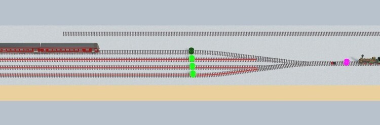

ich habe mal eine (rudimentäre) Visualisierung aller möglichen Fahrstraßen gebastelt. Alle Bedienelemente sitzen direkt im Gleis, wie sich @HaNNoveraNer das vorstellt.
ECA056F3-B61F-4E96-B977-4367D0D16B50 (Entwurf)
Nach links manuell ausfahren (Doppelklick auf das Signal). Rechts bliebt der Zug stehen bis eine Fahrstraße (durch zwei Tasten) ausgewählt wurde. Das kann auch schon geschehen bevor der Zug am Signal ankommt. Die aktivierte Fahrstraße lasse ich angezeigt, bis der Zug am Ziel ist. Sie kann aber nicht mehr ausgewählt werden, weil der Zielknopf schon verschwunden ist.
Die Visualisierung erfolgt durch 31000D59-F7FB-4941-B98A-C80017DA5E85. Das ist technisch ein Gleis, dem man eine Textur verpassen kann. Aber die Farbe wechseln via EV geht halt (noch?) nicht. Vielleicht macht @Neo das ja gelegentlich.

Am 21.12.2023 um 10:55 schrieb HaNNoveraNer:
Also Startpunkt anklicken, mögliche Wege sehen, an deren Ende dann Ziel anklicken.
Also etwa so:
Das kann die Musteranlage ECA056F3-B61F-4E96-B977-4367D0D16B50 (final) inzwischen - aber bisher halt nur, wenn man seine eigenen "Anzeigeschienen" setzt.
